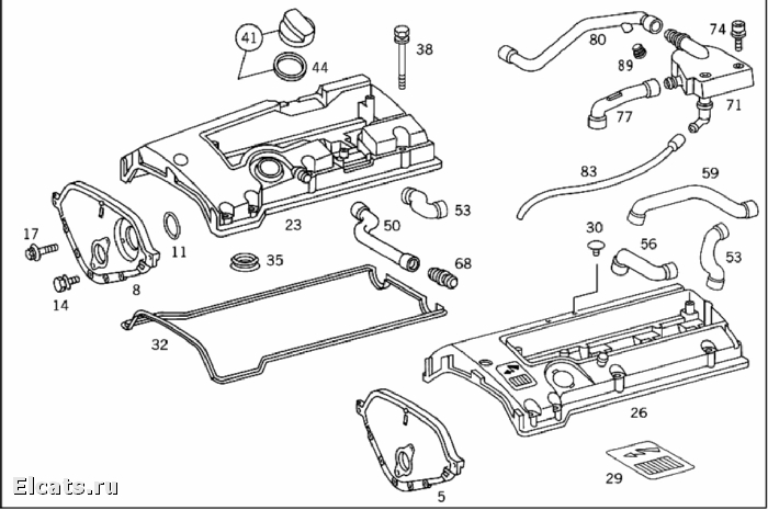

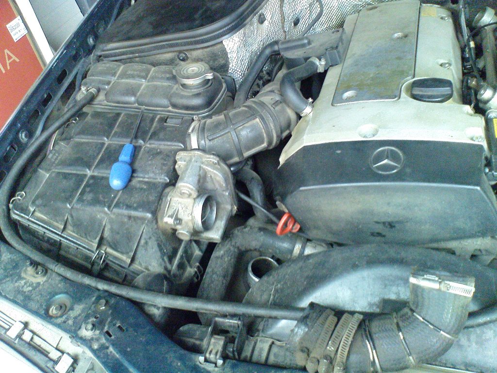

Спасибо всем кто откликнулся.А где это "улитка" находится?Можно фото?
#23 ОФФЛАЙН   ProХвост
ProХвост
  • Cообщений: 171
  • Город:г.Иваново
Отправлено 08 November 2007 - 21:27
У тебя ее нет, она ставится только на компрессоры. Вот она сверху на моторе, справа по движению деталь74 на схеме
Сейчас измерил сопротивление термо датчика всасываемого в-ха, для начала без водяной бани, показывает 0,1 Ом. Дальнейшие измерения не понадобились. Короче, код детали 000 542 2818 на нем, но почемуто в EXISTe не могу найти. :mrgreen:

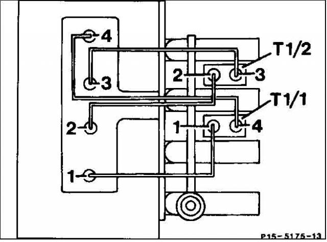

У меня точно такая же проблема.Сегодня заметил, что ВВ провода подключены не по схмеме,т.е. вместо
2 - 3,
1 - 4
у меня
3 - 2
4- 1
А как они у тебя подключены к катушке? Может из за этого быть такая проблема?
2 - 3,
1 - 4
у меня
3 - 2
4- 1
Полез тоже смотреть и вот 2 с 3 были перепутаны, могло из-за этого жрать и что вообще могло быть с двигателем?

Манч, спасибо за схему, но для каких моторов она верна? Вчастности верна ли для 111.961?
W203 C200K Avantgarde, 2000, AT, 203.045, 111.955, full options.
W202 C220 Classic, 1993, AT, AC, ASD, engine: 111.961
W201 190E 2.0 1990, AT, AC, ABS, люк, 4 авт. стекл
#32 ОФФЛАЙН   manch
manch
  • Cообщений: 10
Отправлено 21 November 2007 - 11:00
У меня тоже 111.961 и эта схема верна для 4-х цилиндровых моторов С класса.
А у меня какая схема подключения?
