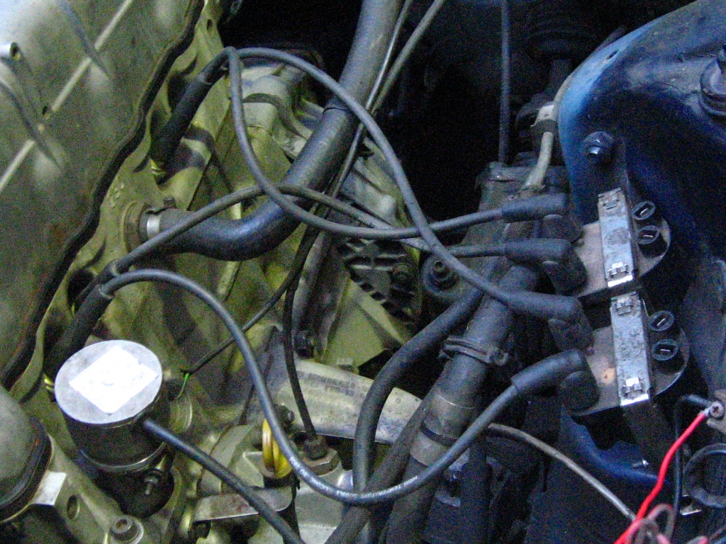

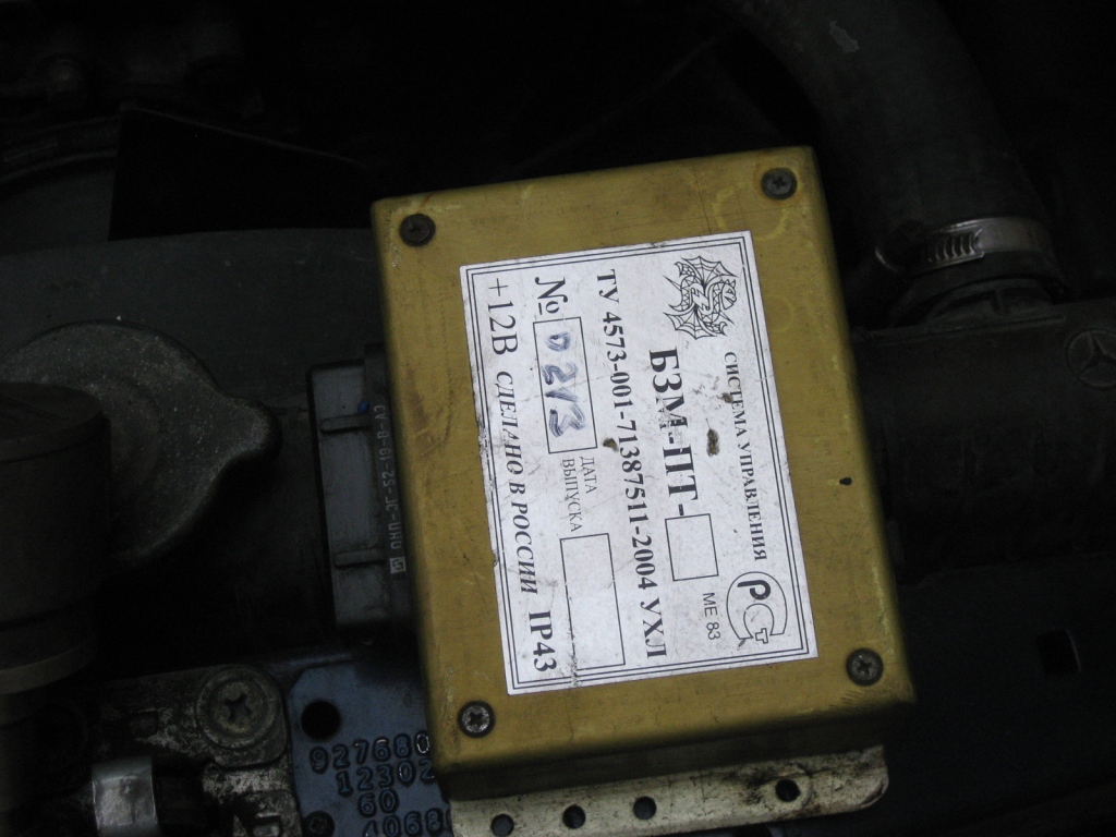

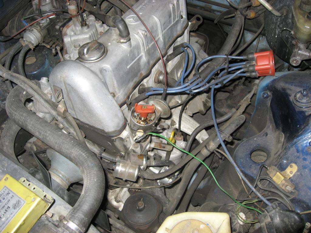

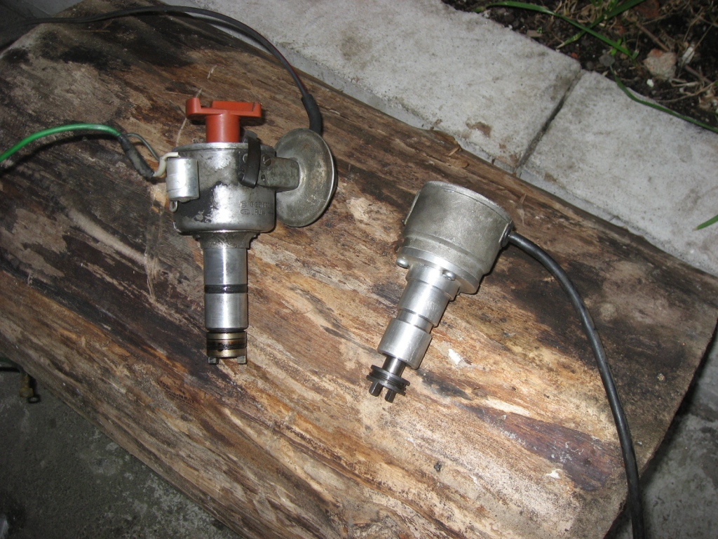

возвращаясь к написанному. ...
вчера я решился на отчаянный шаг и всё таки установил БЗМ на свой двигатель. Илюха СПб мне очень здорово помог в инсталляции, за что ему отдельное и огромное человеское оригато!
разницу в поведении авто почувствовал буквально с первых секунд. машинка завелась с полтычка. попробовал проехаться вперёд-назад-просто другая машинка. никогда не думал, что мой двигатель СПОСОБЕН так работать...всё ещё не понимаю, как работает эта штук, но мне нравится.
по порядку. работа заняла около 2 часов. прямо на улице у парадной. выкинули старые компоненты (трамблёр и т.п.) и поставили новые. завелись..попрощались..я поехал домой. через 2 километра Маруська сдохла.....вот думаю..пипец. ночь, дождь, я в центре Питера, как дурак, в поломанной машине. но взял себя в руки..и через 2 минуты ехал снова. как оказалось, плохо затянул болт, который трамблёр (датчик) крепил..подтянул, предварительно покрутив и поймав момент работы устойчивой-а дальше попыхтел!!
утро..как всегда, в ожидании чиханий, стрельбы и долгого муторного запуска двигателя и прогрева..сажусь в авто. поврачиваю ключ-пол-оборота-машинка работает. из прикола решил не греться, а сразу включаю передачу и ...ЕДУ. спокойно, без рывков. не грелся даже и минуты..а у меня карбюратор, между прочим...
резюме: 1 день-полёт нормальный. через пару недель расскажу про расход и вообще как он себя покажет.
да..ещё Илья мне сказал, что эта штука настроена именно на 92 бензин, поэтому он порекомендовал перейти с 95 на 92. вчера я так и сделал. никакой разницы особой между 92 и 95 не чувствую. разве что на 92 немного мягче, что ли? ещё буду экспериментировать с октановым числом.
сейчас есть небольшое потраивание на холостых, но мн екажется это следствие уставших ВВ проводов и несвежих свечек. кстати, свечи ещё подбирать придётся, мне кажется.
