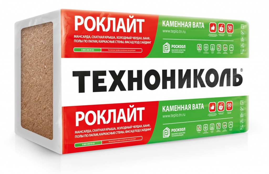

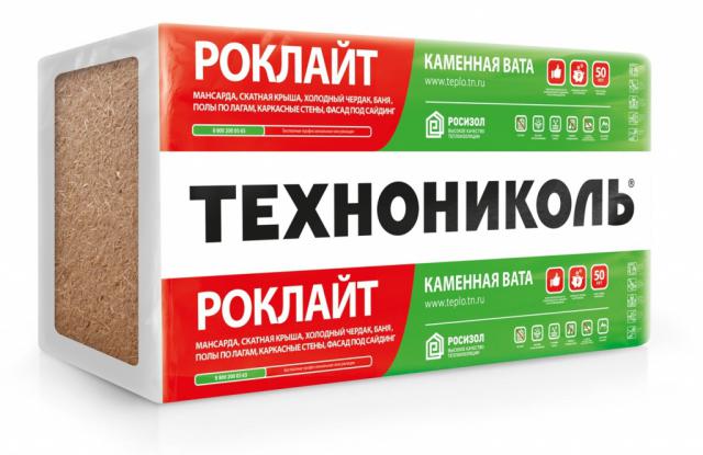

Не той стороной прикрепить пленку-вообще тотал!за джамшутами следить надо!мне этим летом дом обшивали,я вовремя чухнул-5 квадратов не той стороной положили!заставил переделывать!
Вот кстати вата:
Самое дешевое это обшить деревом по дереву.
