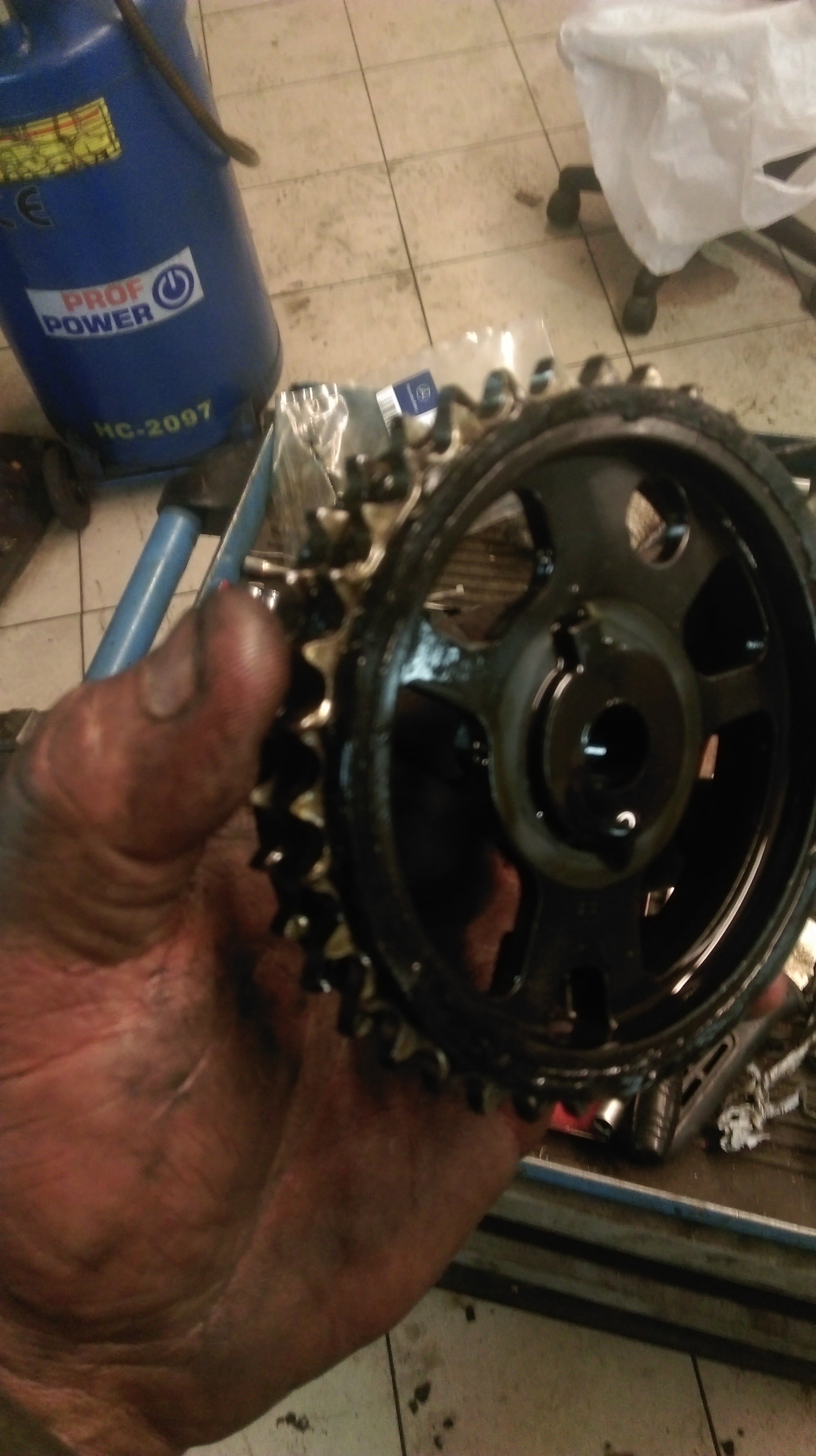

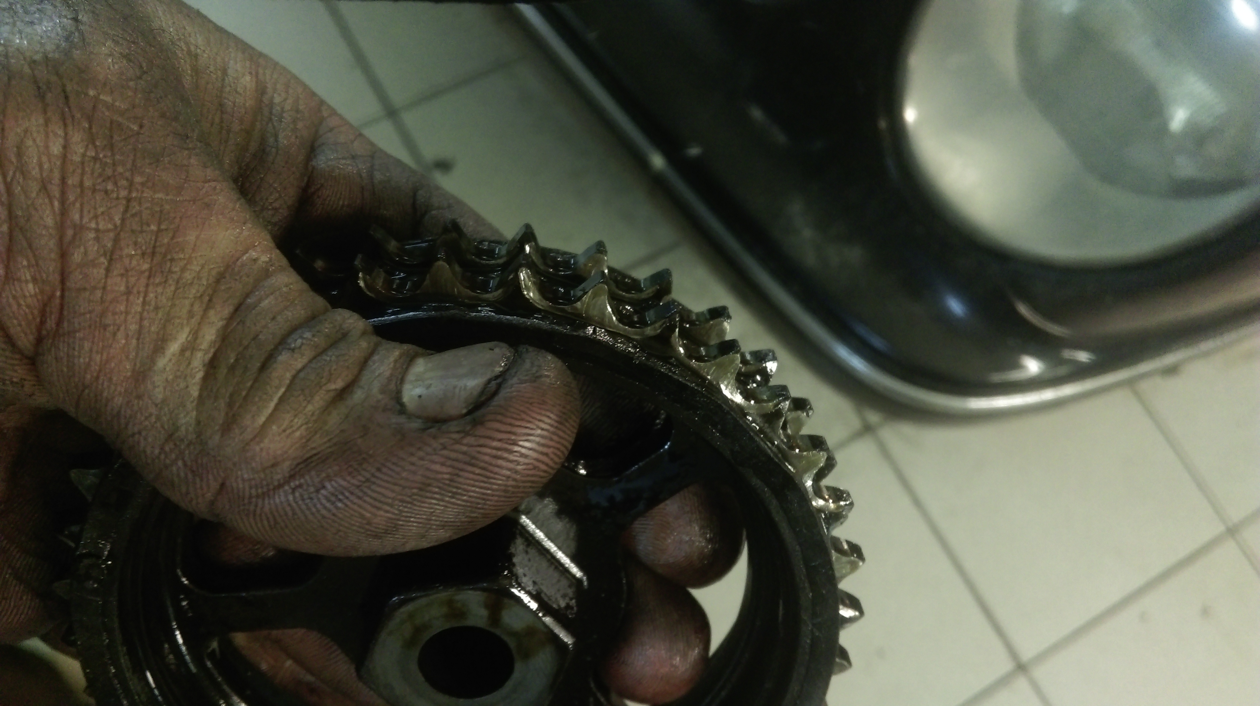

#30 ОФФЛАЙН   sheremet
  • Cообщений: 24781
Отправлено 21 December 2015 - 10:01
Анвар
вот только вчера делал такой мотор. клиент тоже приехал всего лишь поменять колпаки. а в результате, видимо я зря развёл человека, поменяв ему вот такие звёзды и цепь:
#31 ОФФЛАЙН   qwertyz
qwertyz
  • Cообщений: 5296
  • Город:Новосибирск
    W124 300E 4matic
Отправлено 21 December 2015 - 19:25
теперь поясни, каким местом ты приплёл сюда цепь?
Как правило по регламенту :)
Я только в одном согласен - если менять колпачки не вникая в суть происходящего , то да . Распреды разгрузил , убрал гену и натяжитель , снял коромысла , прикрутил рассыхариватель и по очереди подводя колено всё сделал , придерживая цепь . Но так делается только , если с остальным проблем нет .... Если цепь , тут конечно можно лоб отдельно снять , не снимая головок , но это гемор . Куда проще и правильнее снять головки , навести ревизию полностью .
