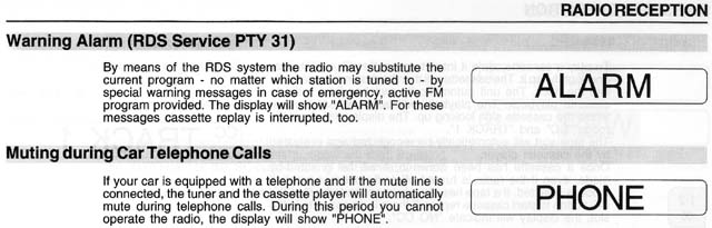

спросил у хорошего мастера, насчёт впаять аукс в кассетный бекер, он задал вполне логичный вопрос: "А как он будет активироваться?" получается вместо кассеты делать? или можно реализовать чтобы и кассетник работал и аукс отдельно включался?
мафон MB Classic Becker BE1150
посмотрел, в нём есть фунция Phone - авто mute во время работы телефона
как реализовать чтобы во время подключения аукса мафон автоматом переходил в режим phone а после отключения, обратно в тюнер или касету?

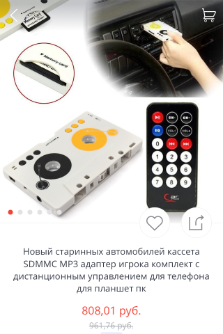

Испытал кассетный адаптер в работе:
Как и в домашней кассетной деке, качество не хуже кассеты. Что-то среднее, между кассетой и диском. А вот шуршание "колесиков" мне не понравилось...
Разобрал и вытащил. Если магнитола не взбрыкнет из-за отсутствия сопротивления на колесиках (решит, что пленка порвалась), то всё будет хорошо.

Сегодня испытал кассетный адаптер с SD картой. Нормально играет
