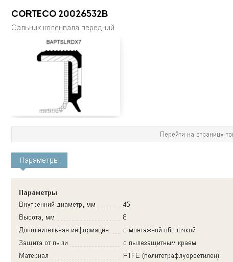

Отправлено 08 December 2015 - 05:42
artleo.com_6959ц.JPG Написано что у Corteco тефлон (PTFE- это и есть политетрафторэтилен).
