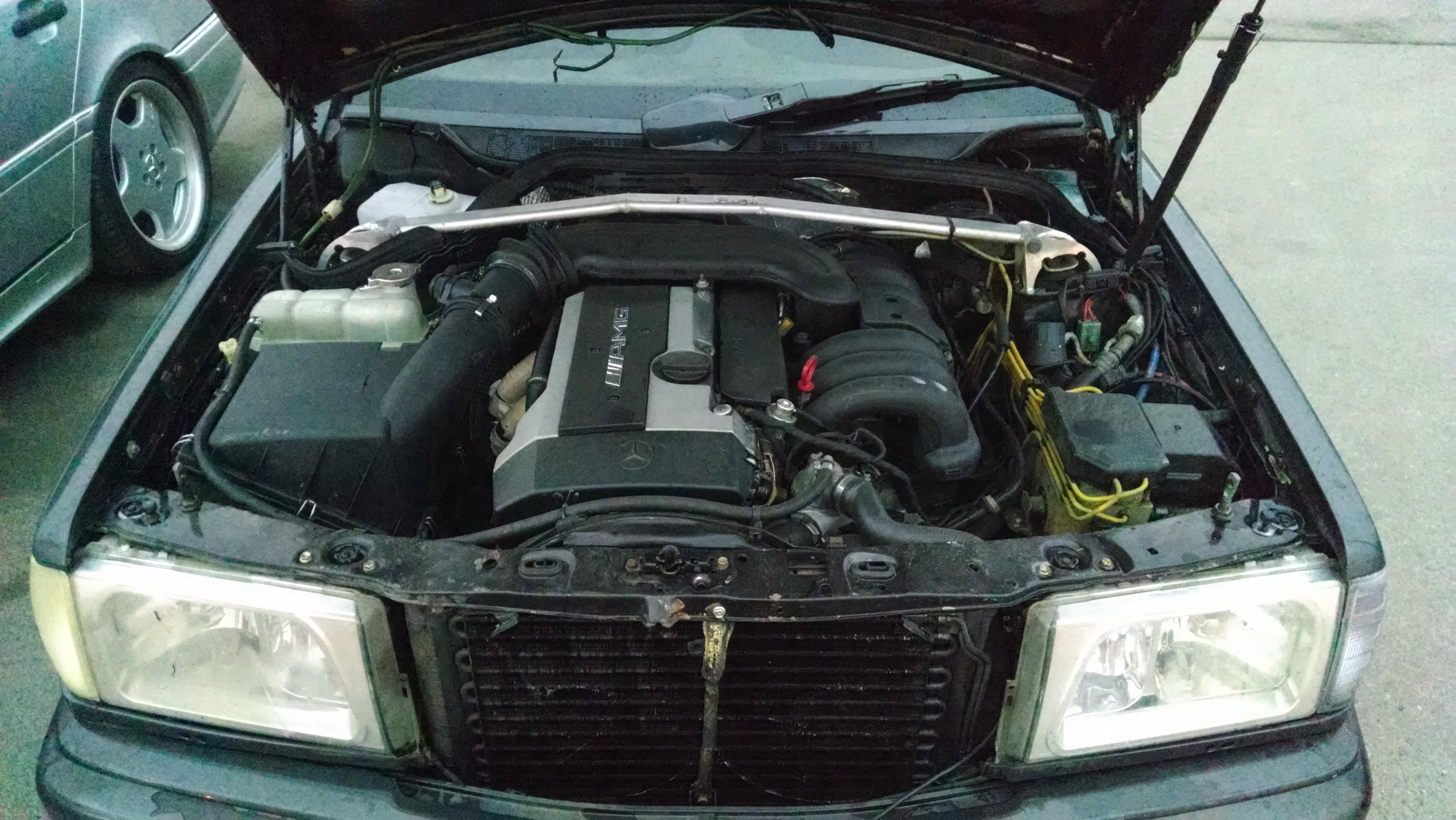

#26 ОФФЛАЙН   sergbondik
sergbondik
  • Cообщений: 297
  • Город:спб
    w 201 3.6 amg /С 43/ С 36 /G55
Отправлено 02 December 2015 - 15:18
Стоп! Подожди, я не заметил, что у тебя отдельный блок управления дросселем. Миша_190Е надоумил, спасибо ему. В этом случае сигнал скорости автомобиля подается не на блок HFM, а на блок дросселя (такая точно система на моей машине).

#27 ОФФЛАЙН   sergbondik
sergbondik
  • Cообщений: 297
  • Город:спб
Отправлено 02 December 2015 - 15:19
Да, но не с круизом.
Покаж!
у меня и круиз
#28 ОФФЛАЙН   sergbondik

#29 ОФФЛАЙН   sergbondik
sergbondik
  • Cообщений: 297
  • Город:спб
Отправлено 02 December 2015 - 15:21
фото в профиле есть)

3.6

не понимаю о каком датчике идет речь ?
#35 ОФФЛАЙН   krosha
krosha
  • Cообщений: 3115
  • Город:Москва, ВАО
    201.029
Отправлено 02 December 2015 - 15:31
Да он у тебя и с ASRом! Редкий зверек.
И что, ASR и круиз работают? Куда подал с датчика холла? Какие ошибки по блоку дросселя висят в актуале?

ASR на 190-ках был только на американцах. Где тогда кондей, искоренил? 202-й воздушный фильтр классно вписался. И куда дел бачок омывателя?

Отправлено 02 December 2015 - 15:46
Кстати и я хочу также установить воздушный фильтр, а Радиатор какой стоит от какой модели ? и Воздух от куда подаётся в фильтр ?
А бачок омывателя в багажник ?

:bangheat:
оу.оу)))
бачок виден))
вместо акум
вентиляторы в ремонте
