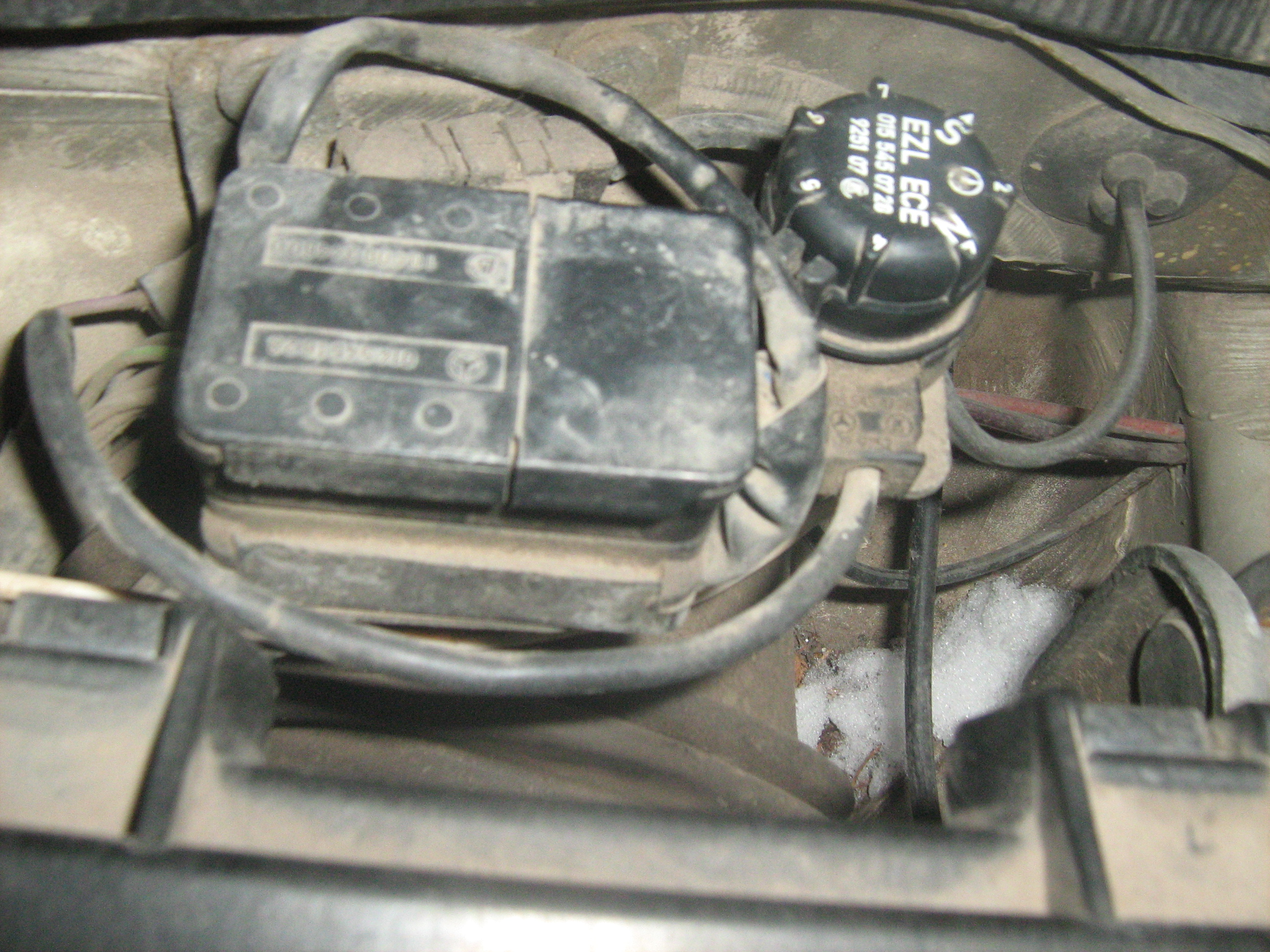

[quote name='KOTYARA' date='10.1.2016, 20:58' post='2317887']
Женя а если так - берем жидкий газ как в пятом поколении сделано и подаем его прямо на вход дозатора ! (место бензина ) через клапан переключающий (газ бензин) - как он себя поведет интересно ...
я видел на электронном впрыске прямо в паре перемешивают и работает ....вопрос в перенастройке режимов в ке
Свои пять копеек вставлю!Вопрос: а есть ли в природе такие клапана? Я об этом варианте тоже думал! Тогда уж ставить и на обратку такой клапан! А перенастройка КЕ джет можно октан корректором на S переставить под 98 бенз!
