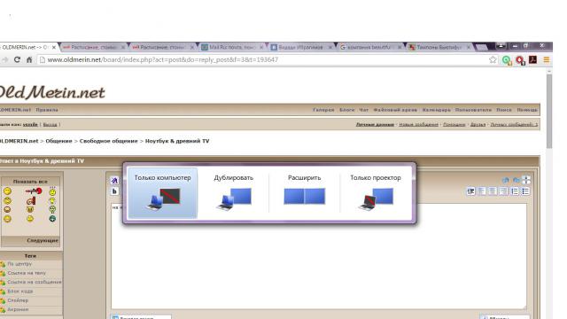

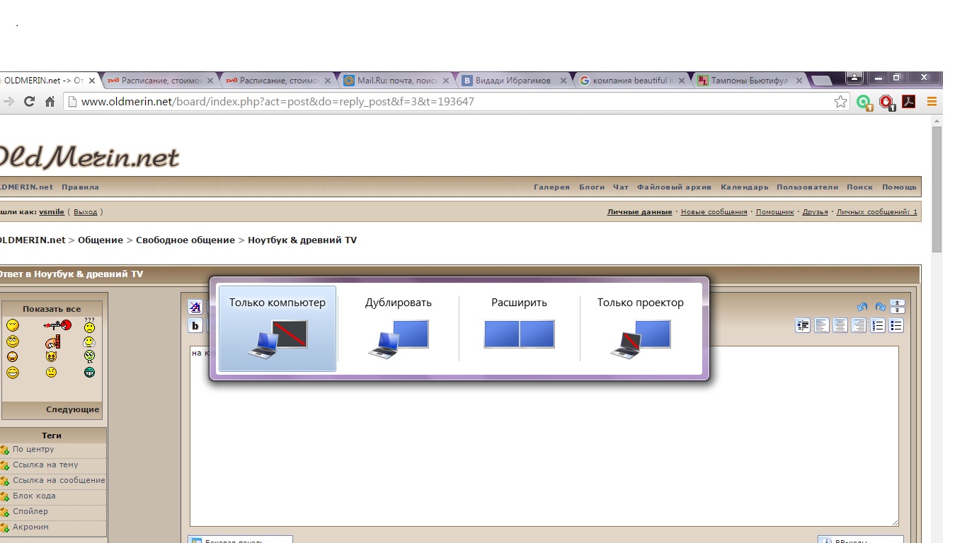

на клавиатуре, есть изображение монитора, где то на F клавишах, там наживаешь он меняет метод вывода, то есть,

Первый и третий могут подойти
читал за это дело, по сути это фэйк, так как сигналы разные у ШДМА и Тюльпан если только в проводе не зашит преобразователь синалала, и без преопрозавателя сигнала это не работает, такие преобразователи продают на авито, от 1500-4000, но ввиду ноута и телека, там хватит ВГА-тюльпан.

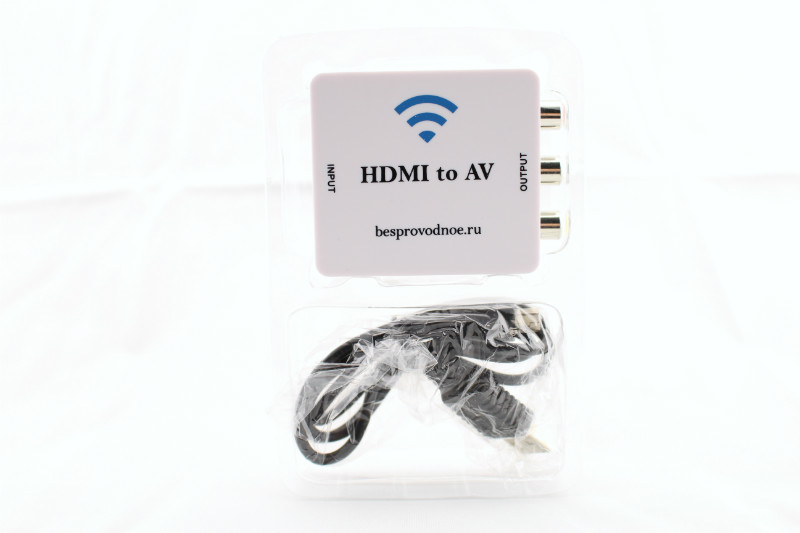

Нужен активный переходник "hdmi to rca"
Типа такого. Но стоит уже не копейки!
В устройстве имеется чип, который производит преобразование цифрового сигнала HDMI в аналоговый композитный видеоразъём и на стерео-тюльпаны.
http://besprovodnoe....chiki_so_zvukom
