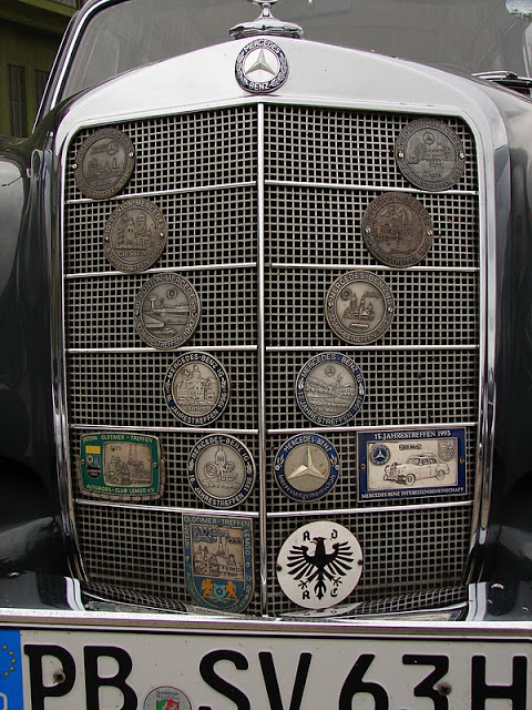

можно сделать из нержавейки. с помощью лазерной резки или гидроабразива. ГАР подороже и в принципе не обязательна.
делается очень просто. стоимость одной штуки на лазере будет 500-1000р, если наберется хотя бы человек 20. ну эт так ориентировочно)
хорошая мысль. я б поддержал. есть возможность и модельку забацать, и контуры реза в нужном формате сделать, и контакты лазерщиков имеются.

Хорошо. А способ закрепления? Можно резьбовую заклепку и ответная пластинка с болтиком с обратной стороны, как вариант.

Меня есть такой шильд от бенцуа. Сзади просто припаяны пара винтов с плоской шляпкой.
У меня уже 3 года висит, держится отлично

насколько мне известно при таком способе получаются плоские картинки. А тут нужна штамповка, как монеты штампуют. Это посложнее будет. И явно с примитивной картинкой морочиться, а если делать, то качесвтенно.
Макет по любому в векторе нужен, а то и в спец-формате, надо узнавать в мастерской которая таким занимается

У них сделана путём травления

Если делать штамповку, то нужен штамп, который стоит хороших денег и имеет смысл при массовом производстве.
Лазерная резка или фрезеровка пластин позволяет не только прорезать насквозь, но и углубляться на заданную глубину. И технология эта недорогая, даже при небольших количествах. Сомневаюсь, что разговор идет о партии хотя бы в 100 штук.
