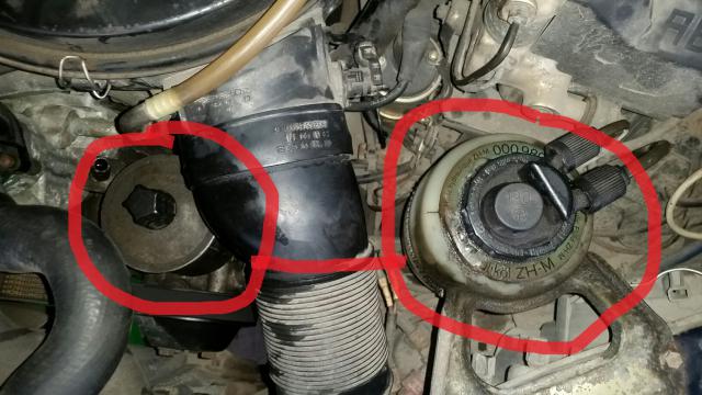

Вот как это выглядит на схеме у меня.
Это бачок общий и ёмкость ГУР под капотом.
Это трубки приходят на какой-то блок около топливного фильтру у заднего правого колеса.
А это с этого блока приходит 2 трубки на мост.
Можете пояснить? Может я что-то не так понял?
И какое масло надо в редуктор заднего моста и сколько?
#33 ОФФЛАЙН   sheremet
Отправлено 28 April 2016 - 09:51
насос двухконтурный и жидкости в нём не сообщаются.

Отправлено 28 April 2016 - 10:01
А почему трубка соединяет бачок ГУРа и большой бак ASD?
Что тогда в ГУР лить?
#36 ОФФЛАЙН   sheremet
Отправлено 28 April 2016 - 10:06
да не соединяет она. это подача жидкости ZHM в насос. а в гур жидкость идёт непосредственно с железного бачка.

Отправлено 28 April 2016 - 10:21
Понял. Спасибо большое. Заказл 3 литра ZHM. Она пойдёт в пластиковый бачок. Верно? Откручиваю трубки и сливаю всю старую. Потом заливаю новую и прокачиваю. Так?
Прокачивать через клапан на редукторе? И может особенности есть какие?
В ГУР что плеснуть? Красный Ликви ТорТес1200 нормуль?

#38 ОФФЛАЙН   sheremet
Отправлено 28 April 2016 - 10:38
так.
прокачивается всё само. с редуктора через штуцер прокачивается только контур от клапана и сами уши на редукторе. там давление будет только тогда, когда на подъёмнике машина будет "ехать".
ни в коем случае. родную жёлтую. можно аналог феби. но ничего иного.
