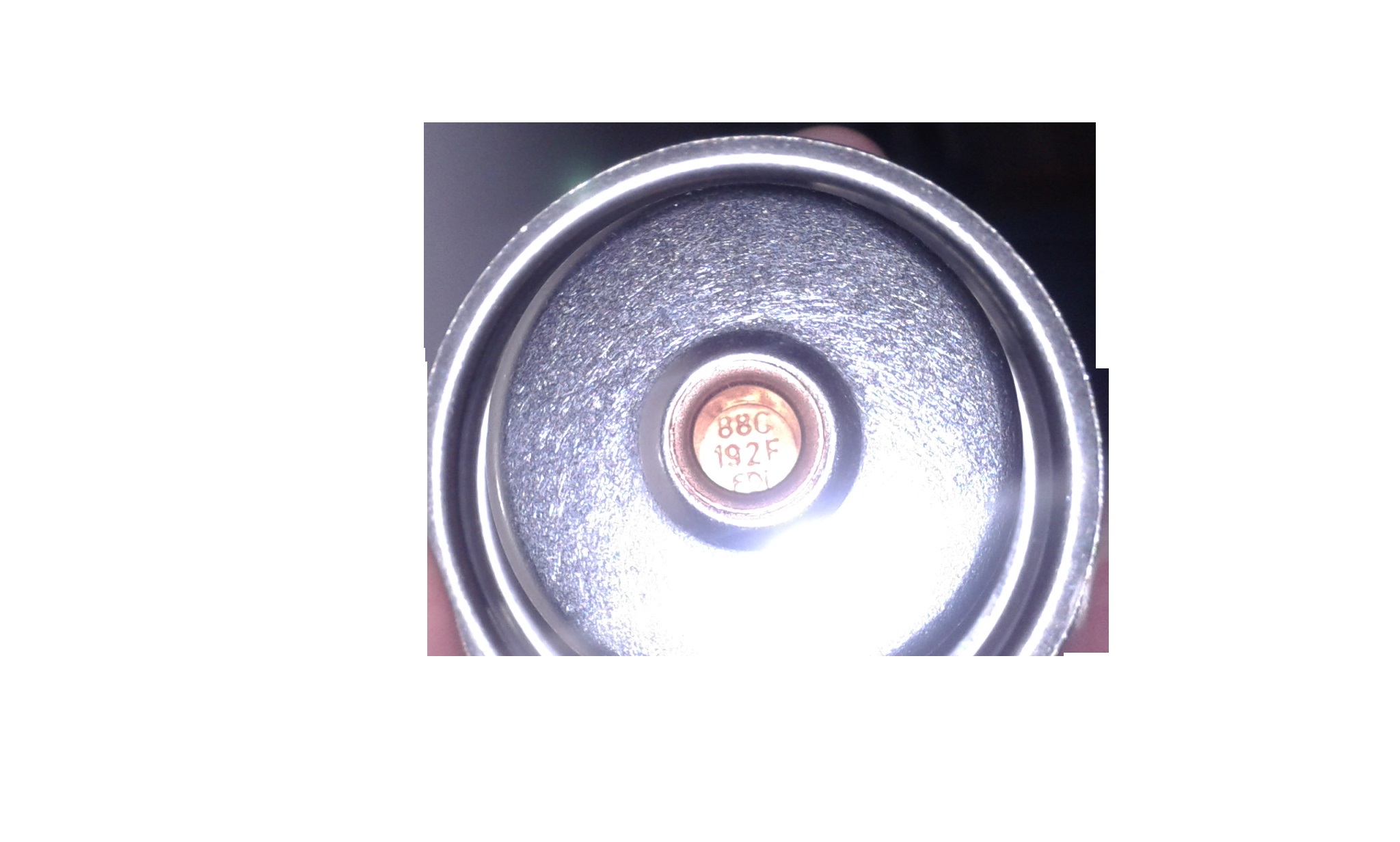

#29 ОФФЛАЙН   Gazzel
Отправлено 15 April 2016 - 16:12
а
Сообщение отредактировал Gazzel: 26 August 2016 - 19:22
#30 ОФФЛАЙН   SD
SD
  • Cообщений: 2970
  • Город:Тольятти
Отправлено 15 April 2016 - 19:55
...что за тема, что за вопросы!?????... второй день читаю и ничего не пойму... :bangheat: ...в чем проблема с термостатами??? видимо проверить лень, а "поговорить" проще :mrgreen:
#31 ОФФЛАЙН   Gazzel
Отправлено 15 April 2016 - 20:04
прблема, что иногда теромосы нужно менять. для этого можнро либо сращзу отдать 2,5т на оригинал, что иногда равно 10% стоимости авто, либо взять за 400 с риском. данная тема поможет оценить риск покупики дешового. я себе буду ставить фенокс за 400, хотя имеется валео за 1000.
