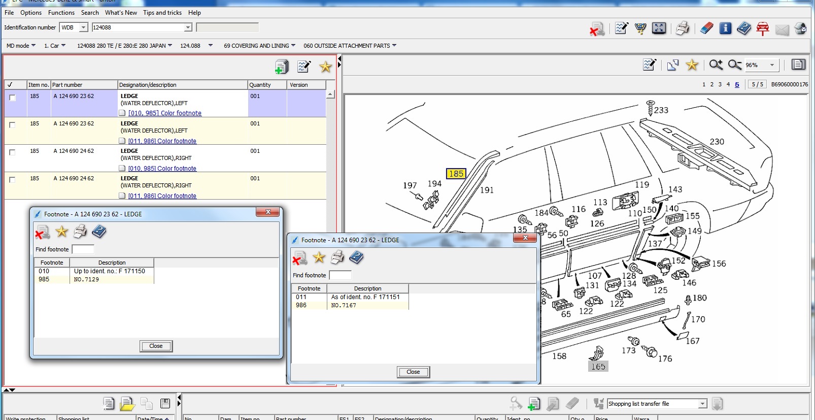

ЕПЦ есть у кого нибудь?Посмотрите кто нибудь там,должны быть коды если они были разные.А то уперлись все как бараны в новые ворота.

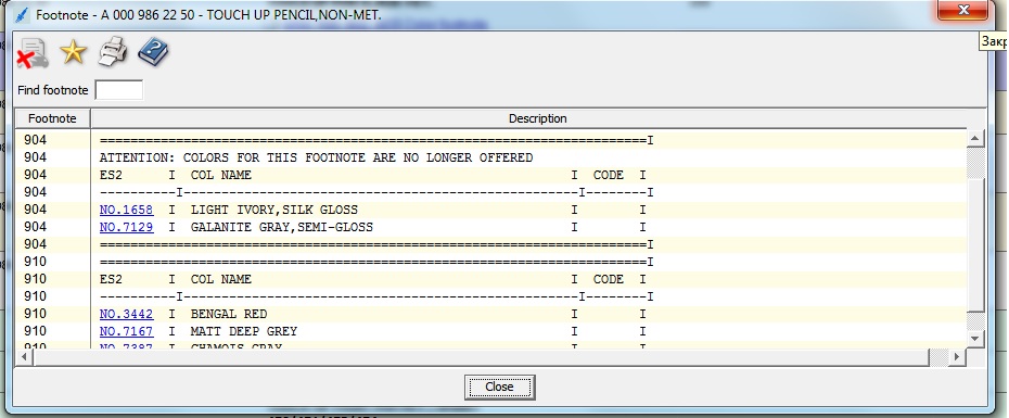

на универсалах их два варианта с цветовым кодом 7129 и 7167
на седанах и купе без вариантов, на рестайле они когда новые черные полу-глянцевые (с дорестайлов новых не видел живьем ни разу), есть новый над лобовым стеклом, могу сфотать

Что и требовалось доказать.на универсалах их два варианта с цветовым кодом 7129 и 7167
