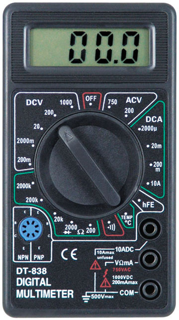

#31 ОФФЛАЙН   persona_non_grata
persona_non_grata
  • Cообщений: 6843
  • Город:Витебск
    Велик colnago
Отправлено 16 June 2016 - 15:27
Покупаешь такой мультиметр с термопарой, приоткручиваешь верхний хомут на радиаторе, просовываешь термопару, зажимаешь, греешь мотор, смотришь температуру.
Велик colnago  :wub:
