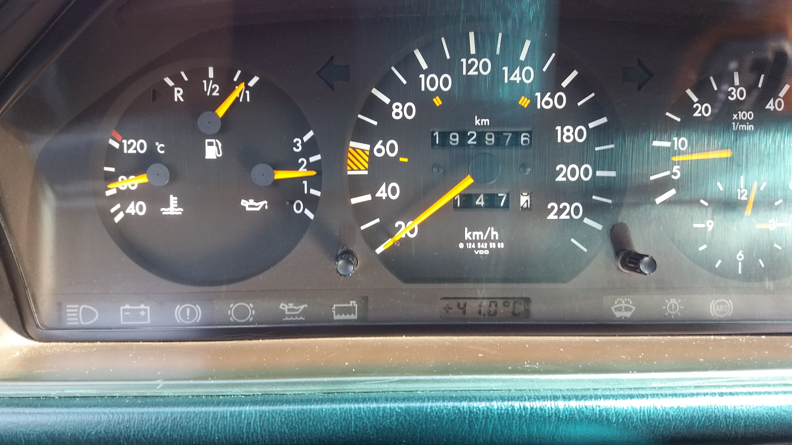

#29 ОФФЛАЙН   Александр Сергеевич
Александр Сергеевич
  • Cообщений: 34
    W 124
Отправлено 18 July 2016 - 09:07
Спасибо! Попробую. Радиатор снимал и мыл недавно совсем :( Опять снимать не охота совсем... И ремень опять снимать - недавно сменил его :(
термостат открытие 80* радиатор с 4,2 самый большой рабочая вискомуфта и вот результат: который видно на градуснике внизу щитка с кондеем по городу дизель.jpg
Сообщение отредактировал Александр Сергеевич: 18 July 2016 - 09:09
#30 ОФФЛАЙН   MAFIA124
MAFIA124
  • Cообщений: 195
  • Город:г.Сычёвка,Смоленская обл
    W124 E300D МКПП ОМ606.910
Отправлено 26 July 2016 - 22:56
У меня щас такая же приятная картина)
