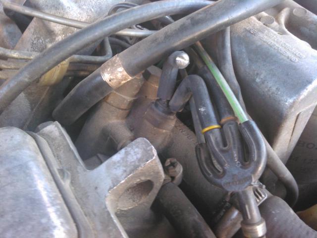

Вот так  у меня, как видно к одному соску идет напрямую от вакуумника, а второй заглушен. Короче не совсем понятно. Клапан черного цвета, снимал проверял рабочий.WP_20160626_002.jpg

Наводи порядок,подключай по схеме и все чедка будет и у меня черный тока вот закручен в другую дырку,ту что у тебя сзади болтом закрыта,но это думаю не суть.
