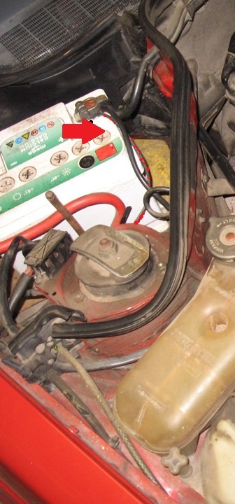

В 124 с ке после лямбды мозги это помнят и достаточно с них разьем снять и поставить обратно ,иначе может висеть ток через эргд небольшой
У мну же версия КЕ 3.5 и там тоже надо скинуть ошибки?
Вот тут по моему по тоньше  проводок на клеме + отвечает за питание ЭБУ ну и за сохранность памяти и ошибок
