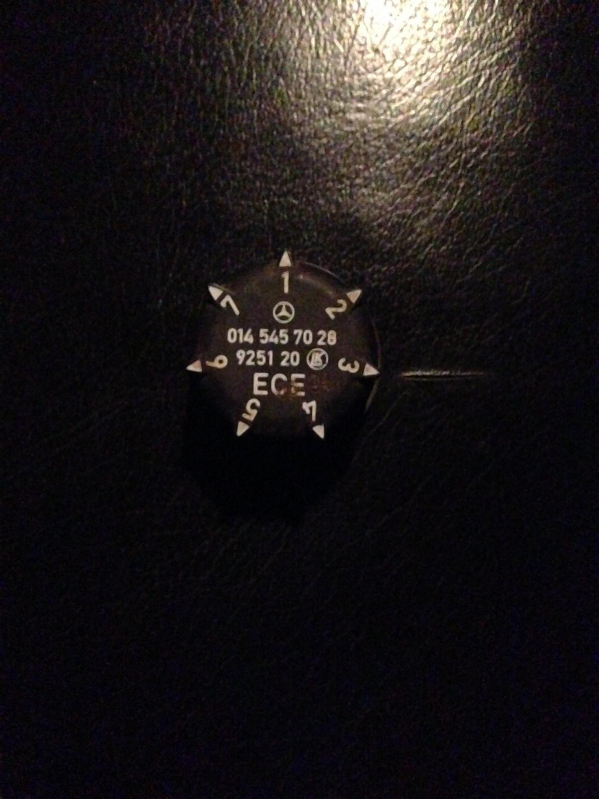

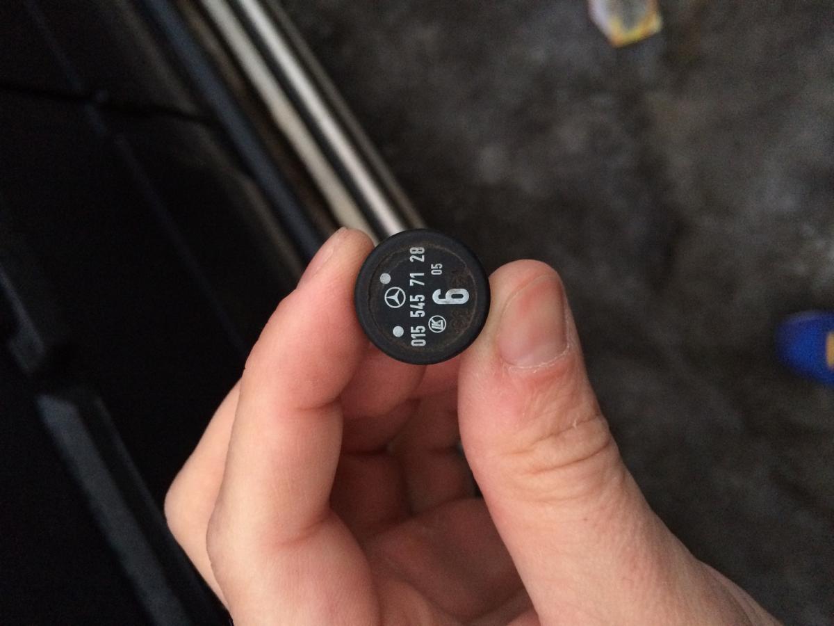

У меня нет лямды с завода)
Это странно . ЛЗ на 500GE стоит на выхлопе под полом пассажира . Разъём круглый 4-контактный . Возможно , её ампутировали ? Фишка корректора ЭБУ какая ? KAT или ECE ?
W126 300SE АКПП 1990 2011-...
W124 300E АКПП 1991 2018-...
W126 300SE АКПП 1986 2021-...
#29 ОФФЛАЙН   Sanches504
Sanches504
  • Cообщений: 14
    W463, 500GE, 1991
Отправлено 11 January 2017 - 01:53
Без катовые заглушки
