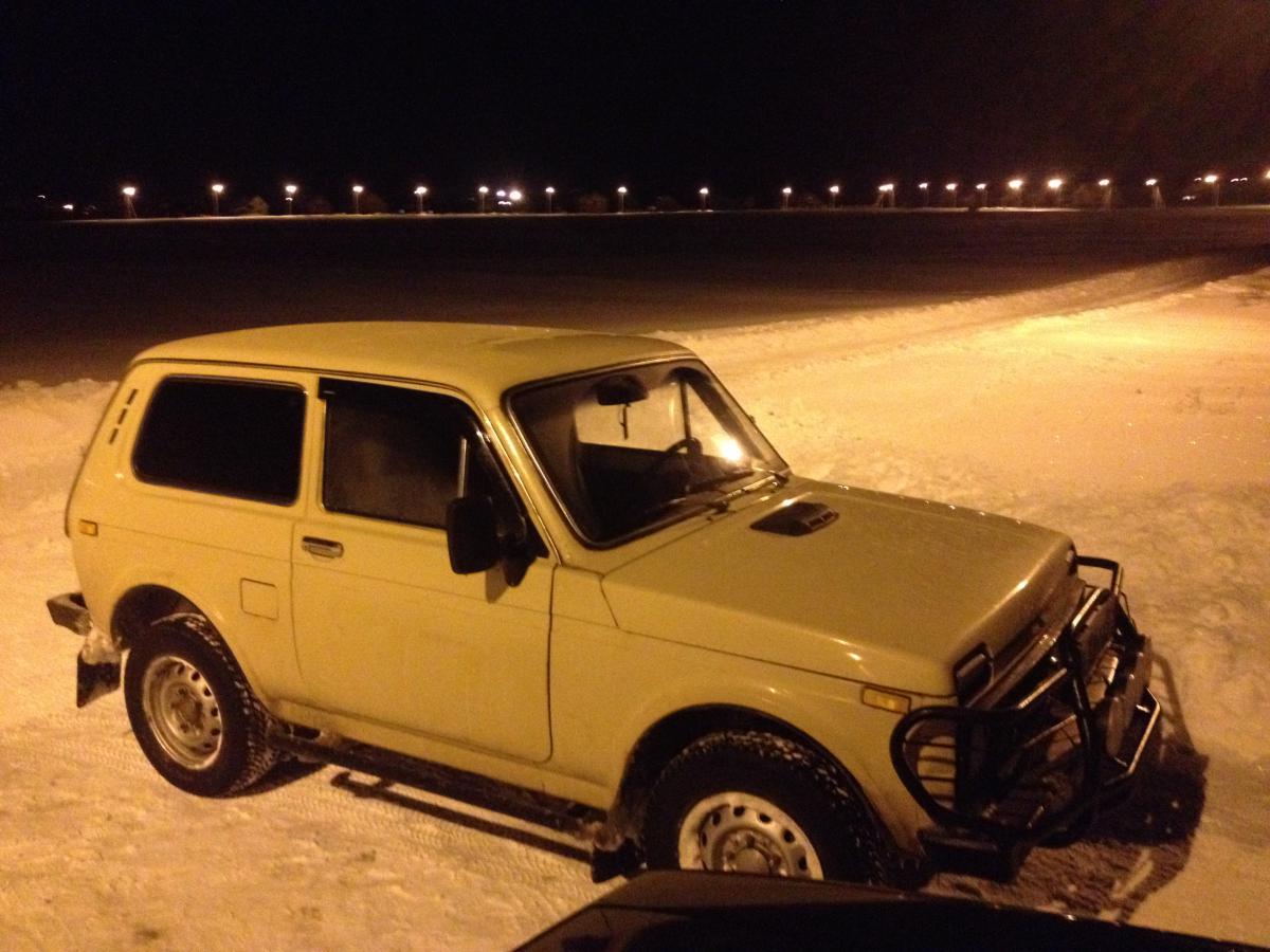

Необходимую информацию получил, спасибо всем, особенно krosha! Переделку пока отложил, внял советам и пошёл по иному пути!
координальный...подход

Ну да. LSD поставить все равно планирую, как оказалось, это вполне реально. Но в моем случае это не панацея, так что этот объем работ я оставлю на потом.
