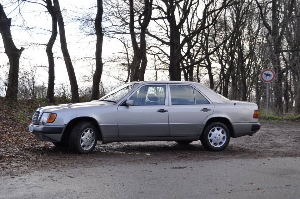

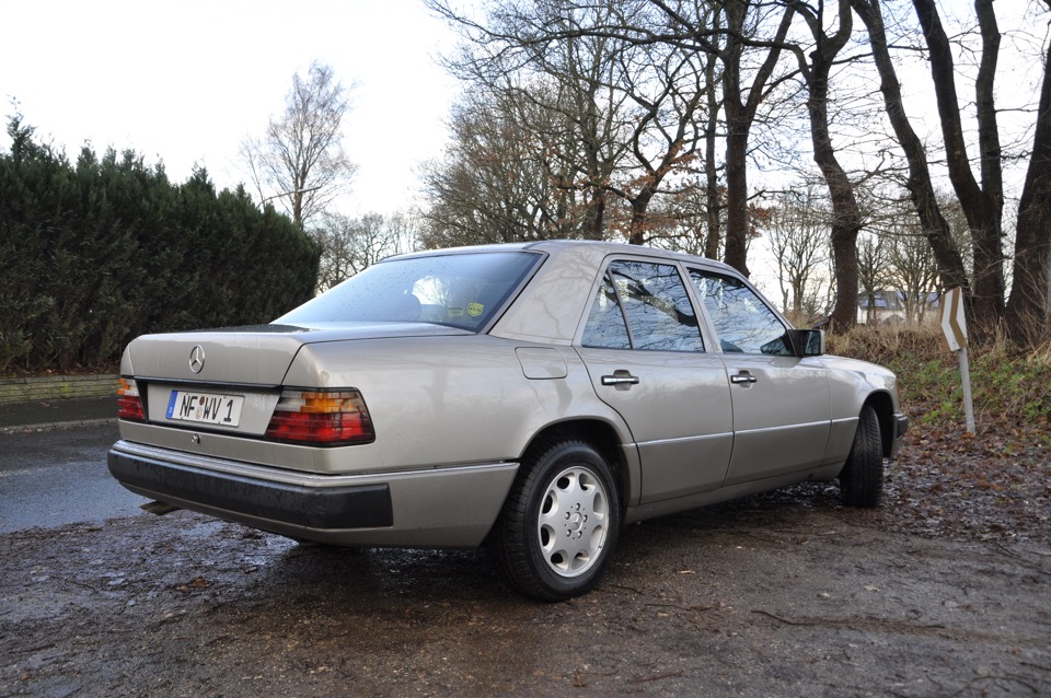

А такой вопрос:
проставки пока еще стоят 3 номер, на машине почти не ездил, стоит во дворе. Расстояние от центра колеса до арки уменьшилось с 46 см до 42. Думаю. еще опустится немного. Так вот, не вредно для подвески ездить с таким завышением? Развал-схождение еще не делал, планирую. А то может и оставить такой клиренс, в целом уже неплохо выглядит.
Ваши мнения, пожалуйста.
Вот так бы было неплохо.

#30 ОФФЛАЙН   sheremet
Отправлено 21 January 2017 - 01:03
при норме 37-38см плюс 4см довольно таки критично. поймать машину на дороге станет сложно.
а смысл был подбирать оригинальные номера, когда не собирался оригинал покупать? НЕОРИГИНАЛЬНЫЕ ПРУЖИНЫ НИКАК И НИКОГДА И НИЧЕМ не подвязаны к оригинальным номерам...
даже в ЕПС вбиваешь номер пружины и он влезает на все модификации кузова.
можно брать тупо любые по мотору. как б\у всегда продавали - эти 102\111 а эти 103\104...
#31 ОФФЛАЙН   сварной
сварной
  • Cообщений: 732
  • Город:Анна, Воронежской обл
Отправлено 21 January 2017 - 14:22
Высоко, даже слишком!  Не красиво, но по грязи и снегу лучше, пузо целее будет. :smile:
