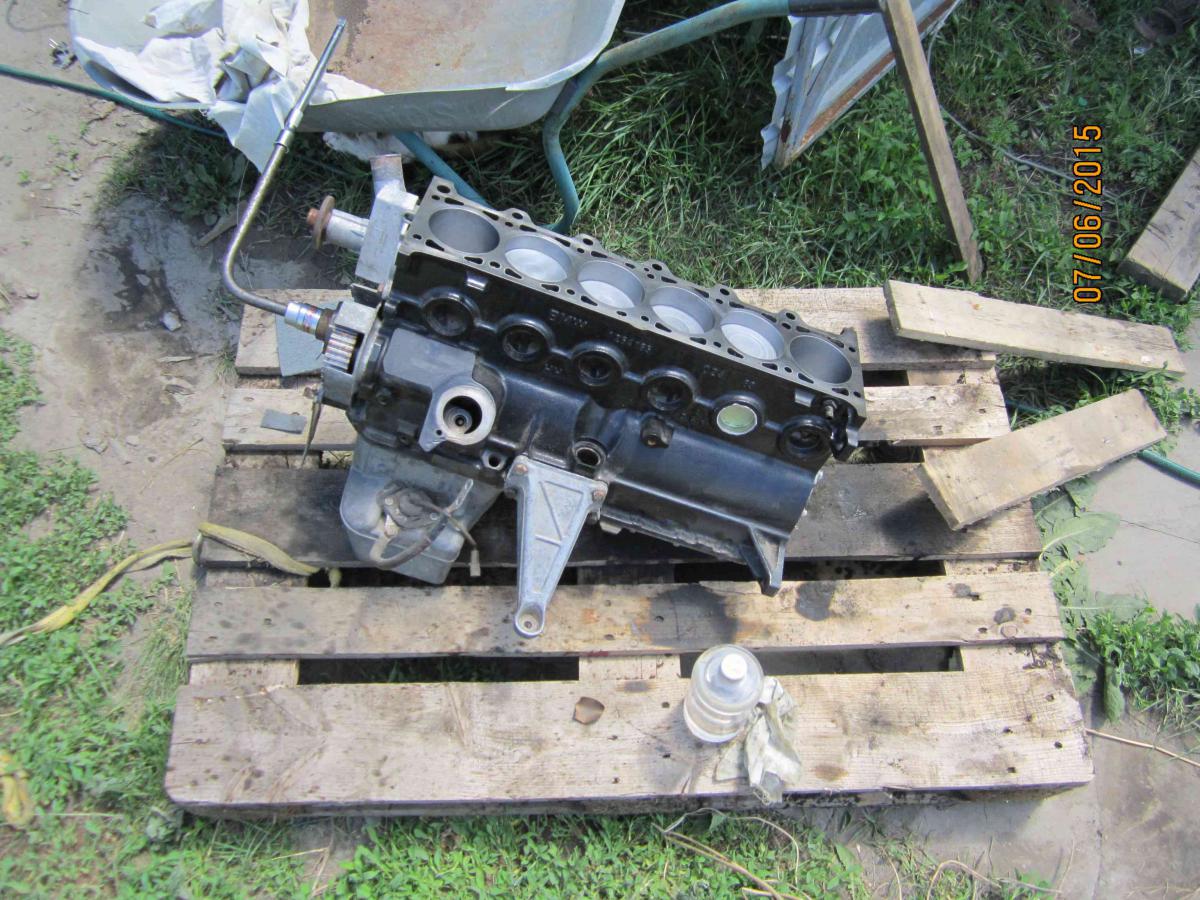

#25 ОФФЛАЙН   Алекс 338
Алекс 338
  • Cообщений: 2
  • Город:Новочеркасск
    BMW E30
Отправлено 14 April 2017 - 08:43
Блок спокойно красится акриловой краской.
Себе красил после расточки и пескоструйки.
Под акрилом эпоксидный грунт.
Три года как уже.....
