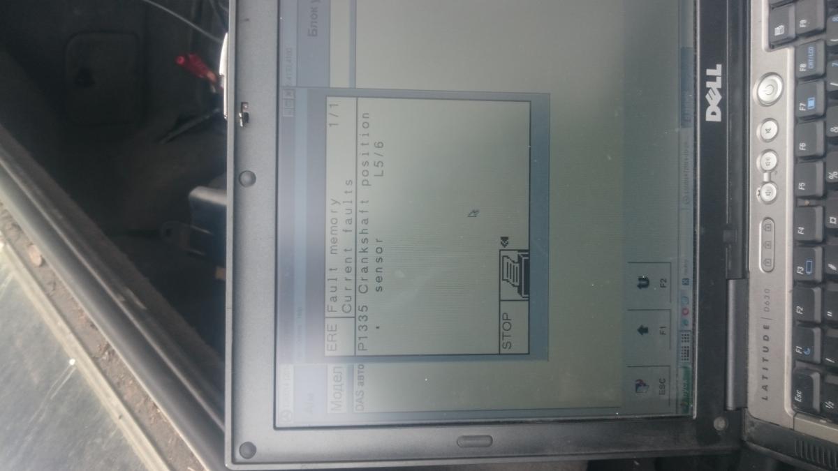

Отправлено 07 April 2017 - 11:51
В общем поборол я воздух в чистеме, и казалось бы вот оно счастье
Но...
Машина схватывает, немного прокручивает двигатель сама, и глохнет.
Стар говорит что прома с датчиком коленвала
Поменял датчик на новый, проблема не ушла
Прозвонил провод до мозга, обрывов и замыканий нету
Куда дальше копать, кто подскажет ?
Всё пучком...

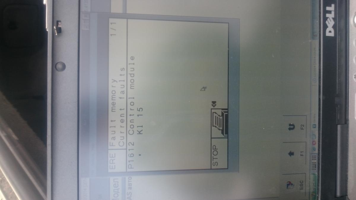

а не мог ли ключ отвязаться? у меня примерно так было на 202 дизеле.
#38 ОФФЛАЙН   Джо Блэк
Джо Блэк
  • Cообщений: 854
    w140 w124 w201 w126
Отправлено 07 April 2017 - 13:43
Вот такая ошибка сейчас висит
Всё пучком...
#39 ОФФЛАЙН   Андрей48
Андрей48
  • Cообщений: 3049
  • Город:Липецкая область ЕЛЕЦ
    W124 300 TurboDiesel
Отправлено 07 April 2017 - 14:15
http://forums.drom.r...1152099763.html
https://www.drive2.ru/l/3844817/
что-то подобное.
#40 ОФФЛАЙН   Джо Блэк
Джо Блэк
  • Cообщений: 854
    w140 w124 w201 w126
Отправлено 07 April 2017 - 14:19
Не, гоню
Та ошибка ушла
Пытаюсь завести, он схватывает, делает запуск, сразу же затухает, и ошибка по датчику колена выстреливает
Датчик сейчас абсолютно новый стоит, бош
Провод от датчика до мозга прозванивается
Не в обрыве, не замкнут
что-то подобное.
Это же по ниссан икстрейл
А мы тут за мерсы трем :-)
