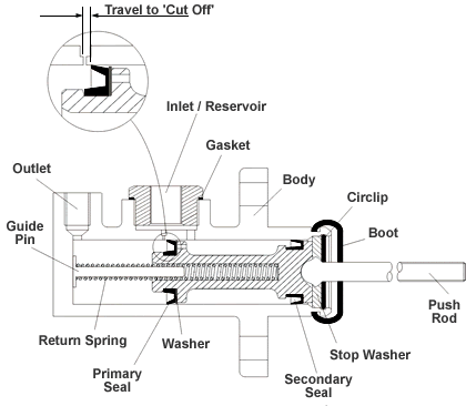

Я то-же грешил на корзину (дробит иногда) и на вилку, поменял РЦС, а проблема оказалась в главном. Названия фирм не гарантируют ничего, манжеты дерьмовые, ощущение такое, что их закупают у китайцев. Все новые ГЦС я перебирал, АТЕ просто вернул в магазин. Перед установкой затыкаю пальцем выход и давлю на шток, если что-то не нравится-перебираю заново. РЦС проще конструктивно, с ним меньше проблем. Сейчас переключаю передачи буквально двумя пальцами, хотя корзину уже пора менять.
вот поэтому я и буду ставить эксперимент по запиранию штока рцс и оценке упругости педали. Запертая жидкость должна привести к ощущению полного стопа педали как будто уперлась в что-то твердое и свободный ход или упругость должны практически отсутствовать
При обраном ходе клапан перепускает жидкость под первую манжету (если ее там не хватает), при прямом он , понятное дело, запирается. Клапан может то-же быть виновником. Кстати, с РЦС у меня небыло проблем ни разу, всегда мозг выносил главный цилиндр.
...давайте теперь попробуем логически описать весь цикл:
1. Жидкость из бачка наполняет гцс самотеком в крайнем исходном положении поршня гцс, в которое его приводят пружины гцс, педали и корзины.
2. При нажатии на педаль поршень гцс движется вперед, перекрывая заливное отверстие гцс и повышая давление между гцс и рцс, которое двигает также вперед поршень рцс.
3. Повышение давления в системе приводит к запиранию перепускного клапана в поршне гцс, но возможно клапан в исходном положении должен быть закрыт.
4. При отпускании педали, в системе гцс-рцс может появится отрицательное давление, которое перепускной клапан в поршне гцс будет выравнивать, перепуская через себя жидкость из бачка и тем самым увеличивая объем жидкости между поршнями.
5. Отрицательное давление между поршнями гцс и рцс возникнет, если усилие пружины в гцс и пружины педали заставят поршень гцс двигаться назад быстрее, чем пружины корзины заставят двигаться назад поршень рцс или поршень рцс занял свое исходное место раньше поршня гцс.
4. Увеличенный объем жидкости между поршнями гцс и рцс будет выдавлен обратно в бачок через заливное отверстие в гцс усилием пружин корзины до достижения поршнем гцс исходного положения. Цикл завершен.
Вот работа перепускного клапана у меня под сомнением, он по моему самое слабое звено в этой схеме.
Есть мысль как его проверить в работе, травит он или нет. Если во время нажатия на педаль жидкость частично перетекает через этот клапан в бачок,то уровень в бачке будет повышаться. Но поскольку перепускание возможно незначительное, то нужен способ контроля высокой точности.
Эксперимент (тест) №2.
Отсоединить от бачка заливной шланг сцепления (заглушив штуцер бачка), вставить в него шприц без поршня (например инсулиновый). Далее, держа шприц вертикально долить в него жидкости, чтобы видеть уровень и начать "играть" педалью. Если клапан перепускает во время нажатия педали, а этого быть не должно, то мы увидим степень (уровень) потерь жидкости через клапан, т.е. уровень в шприце будет повышаться при нажатии на педаль и понижаться при отпускании педали
А как проверить наличие воздуха в системе я описывал в эксперименте №1.
...вот этим я и займусь в выходные)).

а откуда пошла тема что прокачивать надо снизу вверх или сверху вниз и только в крайнем положении педали???
... а вот скажите что я не прав)). Прокачивать надо только сверху вниз и только при нажатой педали. Или традиционным способом, нажали на педаль, спустили пузырьки через рцс.
ОБЪЯСНЯЮ))): если мы качаем снизу вверх или сверху вниз, но при отпущенной педали когда заливочное отверстие в гцс находится перед 1-й манжетой поршня, то мы заполняем систему не полностью, остается воздух между 1-й и 2-й манжетами поршня гцс!!! И все капец!!! Куда этот воздух пойдет? А пойдет он через перепускной клапан при обратном ходе поршня в систему. Пространство между 1-й и 2-й манжетами невозможно заполнить при прокачивании снизу вверх, т.к. перепускной клапан будет закрыт. Вот как то так)
Если я прав, то это жесть. Завтра проверю. Прокачаю по новому.

При малейшем нажатии на педаль ты перекроешь отверстие к бачку с тормозухой и снизу вверх прокачать не сможешь. Если в главном цилиндре есть обратный клапан, то сверху вниз, под давлением, возможно, прокачать сможешь.
завтра проверю свои догадки

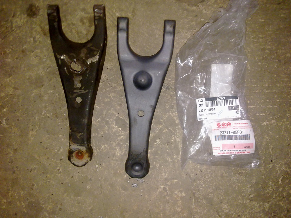

Отправлено 26 March 2017 - 21:38
Может причина в этом?
Если протерта вилка сцепления, то симптомы именно такие.
Можете при этом хоть 100 комплектов гидравлики поменять на оригинал - ничего не поможет.
Протирается как со стороны штока, так и со стороны опорного штифта.
Пример не от Мерседеса, но на 123 и 124 такое также не редкость.

я проверял место упора гвоздиком)), но есть мысли что на вилке есть трещина и из-за нее вилка прогибается

На 124 нет регулировки штока гцс, на 123/126 есть. При нажатой педали никогда в жизни не прокачаешь контур, хоть снизу хоть сверху. Только при полностью отпущенной педали. Повторюсь, дело не в гидравлике. Воздуха там нет. Клапан в гцс не при чем. Есть еще одна вещь. РЦС их два вида, под двух массовый маховик, у него шток кароче на полтора см примерно. И под длинновальную коробку под простой маховик. У него длинный шток. Нужно проверить те ли детали стоят у вас. Если не поможет смотреть дальше связку корзина диск выжимной вилка сцепления/упорная бобышка
Откуда такая уверенность то?)) Разберите гцс и посмотрите повнимательнее, и ваша уверенность превратится в знание). Объясните мне что должно происходить в пространстве между 1-й и 2-й манжетами гцс при прокачивании в крайнем начальном положении поршня гцс? а я вам отвечу - ничего)). там будет воздух, т.к. в начальном положении поршня заливное отверстие в гцс находится перед 1-й манжетой поршня, а клапан поршня пропускает жижу только в одну сторону - от бачка в рабочую полость перед 1-й манжетой.
Если есть у кого разобранный старый оригинальный гцс, просьба, сделайте замеры. Нужны данные о местоположении заливных отверстий, их вроде бы 2 штуки - одно маленькое другое побольше (точно не запомнил). Нужна информация о расположении этих отверстий при крайнем начальном положении поршня. Есть сомнения по поводу эффективного заполнения пустот между 1-й и 2-й манжетами поршня жижей.

Воздух между манжетами ни на что не влияет.
