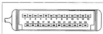

Отправлено 02 October 2007 - 14:03
холостые упали до 450-500 об/мин., после прогрева холостые не повышаются, однако на "газ" движок реагирует резво и без провалов.
хочется понять - держится ли ХХ стабильно если например нагрузить генератор всеми электропотребителями (свет, обогревы, печка и т.п.) причем как на холодном так и на горячем.
Если обороты не проседают ниже то я бы проверил что на 16-ой ноге разъема ЭБУ. судя по тому что у тя ручка там должна быть стабильная масса. Если будет обрыв или сопротивление выше 1 Ом, то это может приводить к такому эффекту.
