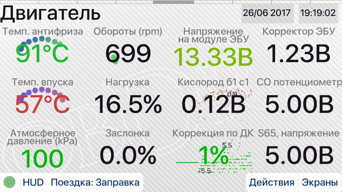

#38 ОФФЛАЙН   Danil.Bratsk
Danil.Bratsk
  • Cообщений: 391
Отправлено 26 June 2017 - 19:24
На улице всего +18, а температуру впуска показывает +57, при чем это сразу после медленной поездки, без пробок
Будет по теплее ещё раз скрин сделаю
