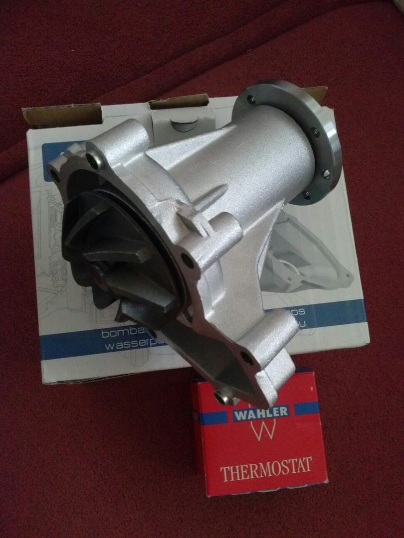

Купил помпу и термостат на 80С, хочу исключить с уверенностью эти элементы, да и свист со скрежетом из района навесного это в любом случае ненормально
