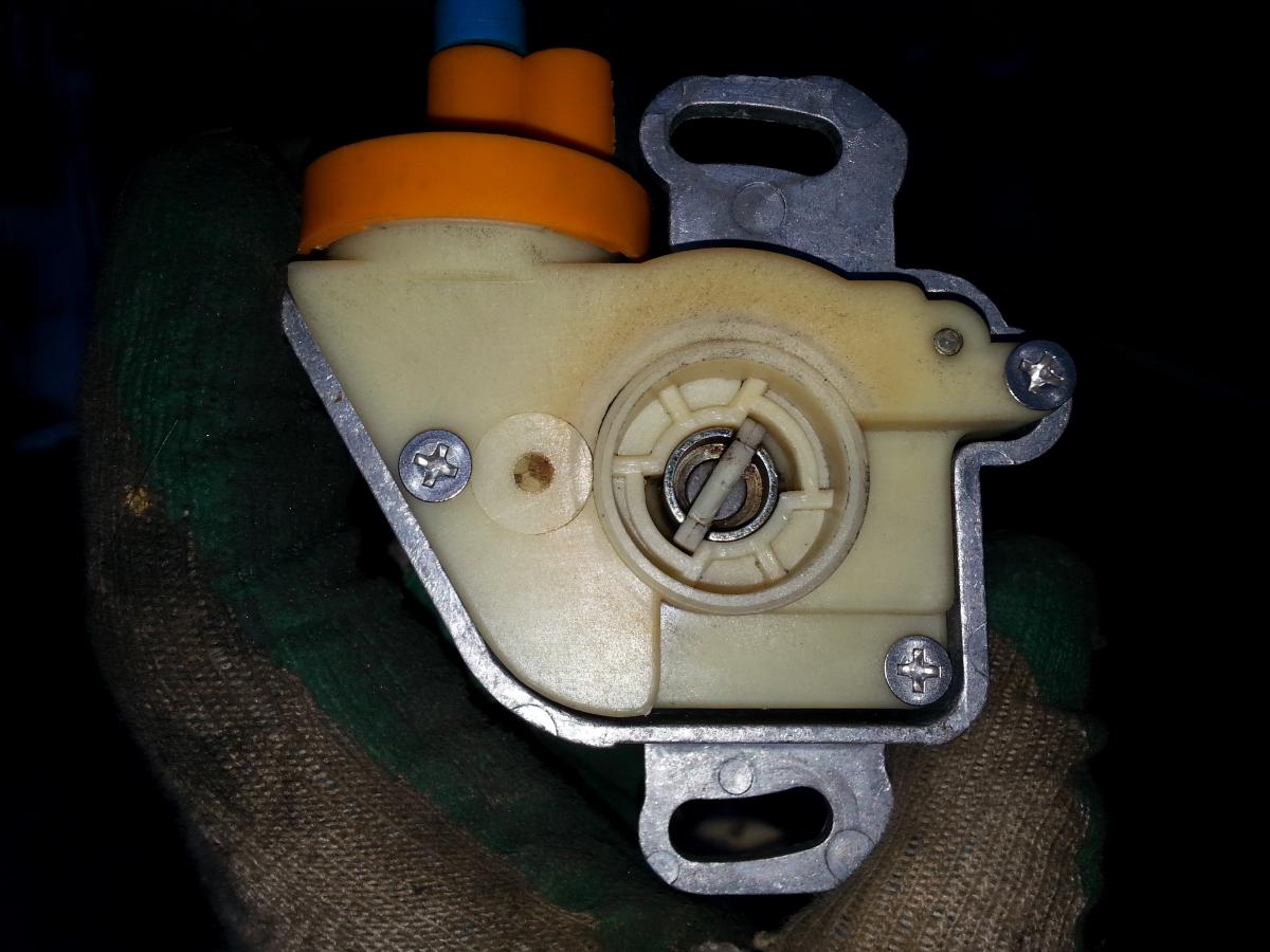

доброго времени суток.. у меня 123й ом617 недавно поставил коробку 722.118. так в ней вместо вакуумного регулятора,(тот что с боку) был вкручен болт с пружиной ..коробка переключала без пинков,но переключения ловил педалью газа. Получив тут массу инфы, снял вакуумный со старой коробки,шток был размера 39.65..поставил,подсоединив вакуумный шланг к впускному коллектору. стала пинать жестко.и первая не появилась...сегодня снял регулятор и подточил шток получилось 39.17. теперь появилась первая,но толкает еще ужасно....крутил ключ регулировки по часовой стрелке..она уже идет туго.пинки не пропадают....что делать дальше?

Так должен же быть вакуумный насос, туда и надо подключать. Точнее туда надо подключать регулятор что на тнвд, а от туда на коробку. Может я что путаю?

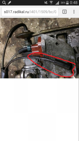

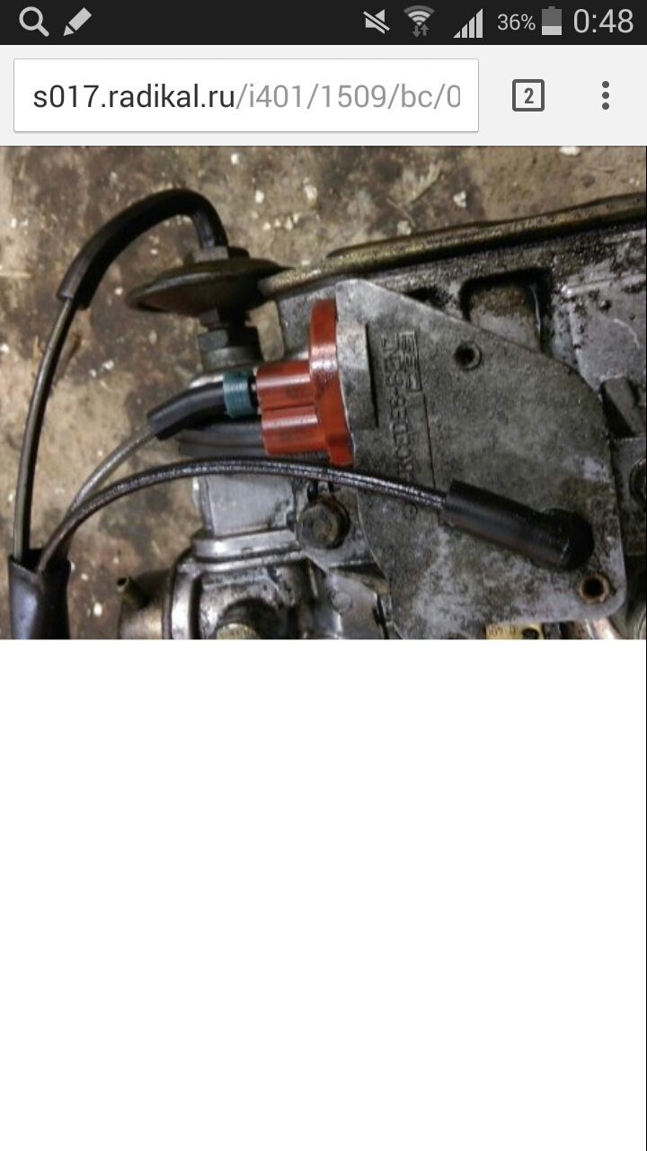

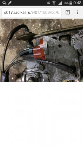

это то 123го тнвд? у меня нет такой штуковины...и вакуумный регулятор не такой.
вакуумный клапан на коробке подключаеться к модулятору,который стоит сбоку на тнвд,а тот в свою очередь подключаеться к вакуумному насосу
Вот так выглядит
у меня 123й. ом617

Подскажите пожалуйста куда идёт вакуумная трубка, которая сбоку на тнвд на модуляторе! (на картинке - чёрная) На правую сторону АКПП?
если ты про эту спрашиваешь, то это трубка вентиляции идет под лобовое стекло , там заканчивается , никуда не присоединяется
