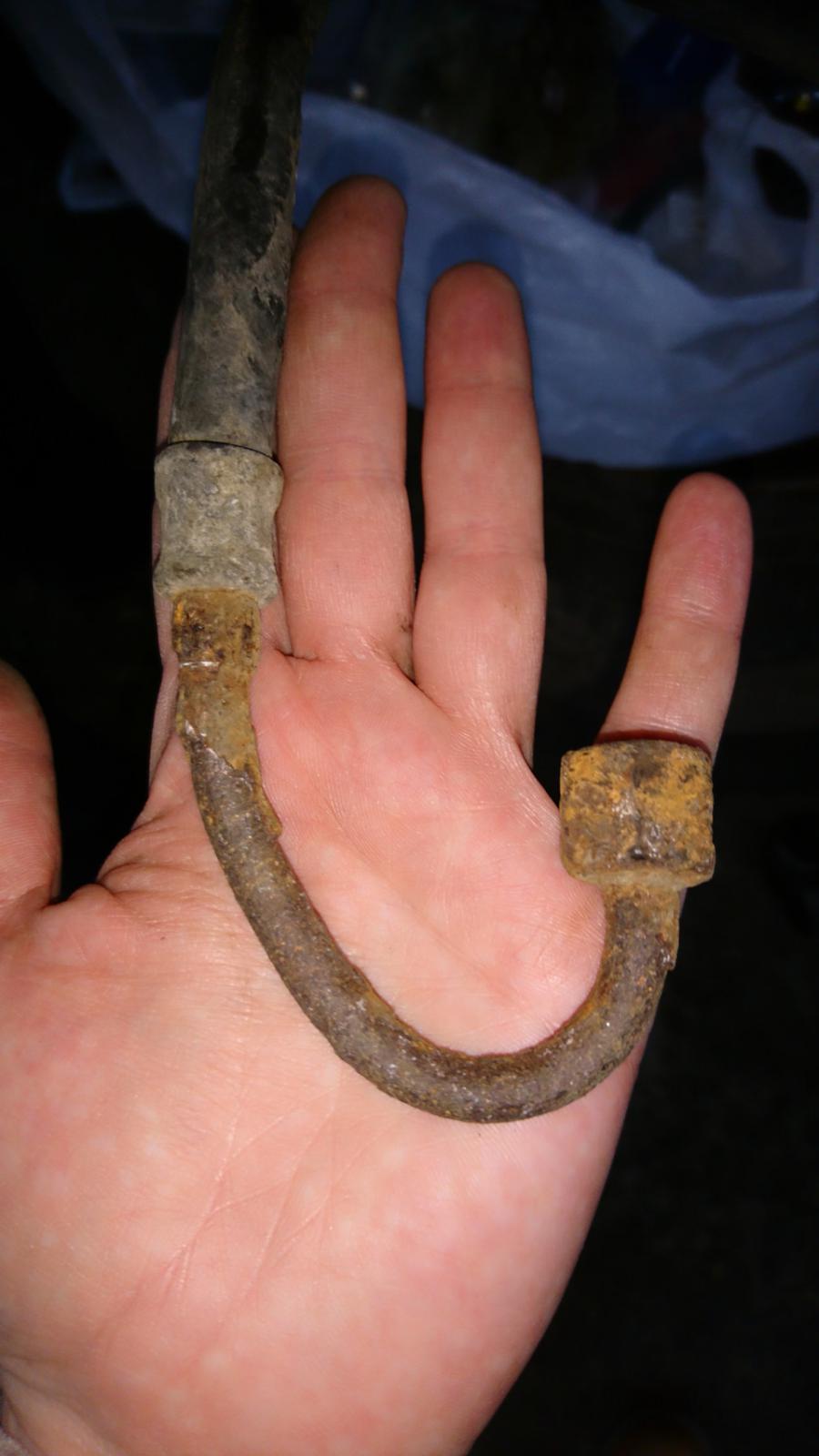

Могли просто обломить трубку и одеть шланг. Она могла 200 лет быть обломанной и вместо нее мог просто торчать шланг. А какой-то умный решил заткнуть стремный шланг, свисающий с бака. Да мало ли. Надо болт выдернуть и попробовать поездить. Только шланг подцепить бы куда чтоб не болтался. Ну а потом трубку вернуть. Наверняка над подрамником уже трубки все лохматые. Стремное дело.

Над подрамником уже не трубки давно. Трубки заканчиваются под полом заднего сидения, дальше винтовые хомуты и шланги как на фото с тем болтом, это они и есть. Подача вообще шланг кинули между стабилизатором и редуктором там где его опора. Я вот поэтому все и хочу наглядно посмотреть на живой машине какие трубки там и где лежать должны

Вот такое фото есть, для общего понимания.
Сорри, что вверх ногами - на телефоне все ок, а залилась криво...20170616_053631.jpg

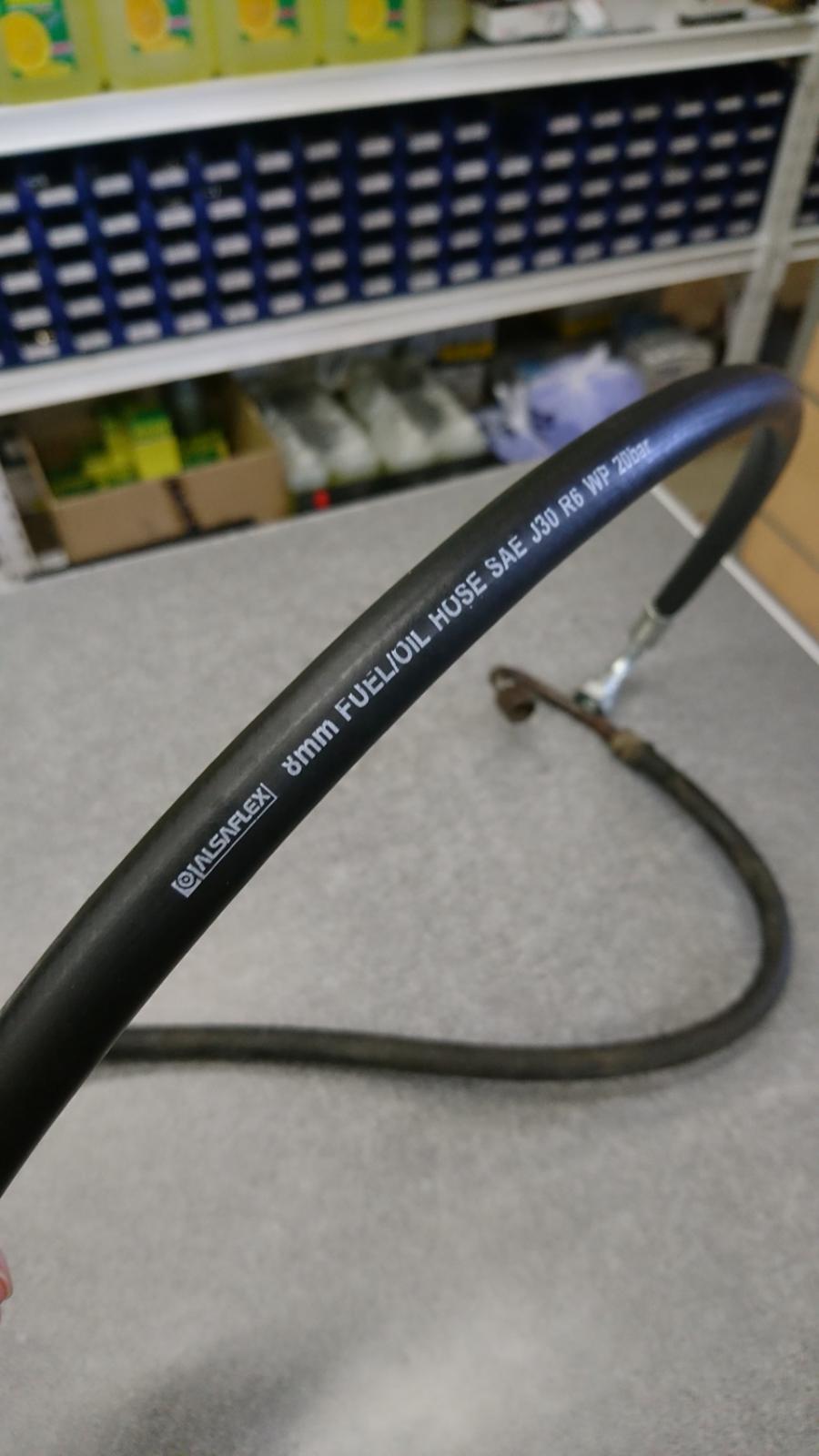

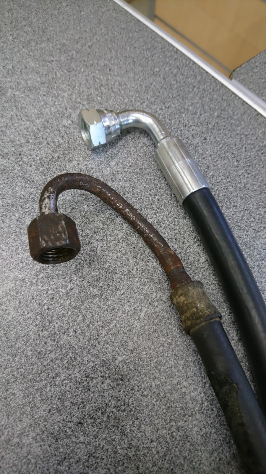

На предмет шлангов еще контакт полезный http://xn--80afdbrnh.../about/contacts
Гидросклад Московская Область, Красногорский район, д.Гольево, Авторынок, павильон 69
Там делала шланг топливный, который ну никак не найти было ни новый, ни старый. И это единственное место, где изготовили за 15 мин по образу и подобию.
