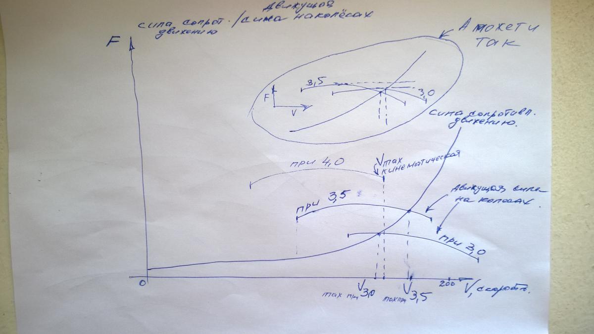

моя логика при выборе данного редуктора на означенный авто была такова, что под 104-й мотор, имея 192 силы и 270Н\м момента и 4-х ступенчатую АКПП. штатно с завода устанавливался такой редуктор.
так же и с М103\3.0 только там 188 сил и 260Н\м. и редуктор там 3.07.
почему Баян, имея 185 сил и 240Н\м не должен иметь такой же редуктор? тем более что эксперимент удался. расход и динамика у машины очень даже хорошие.
Трудно сказать, мерить надо. Вот что происходит на разных редукторах, на одной передаче. Цифры условные.
а чего мерить? расход и динамика в норме, хозяина устраивают. свои 15 по городу он съест, какой редуктор не поставь. но зато по трассе получаются 12-13 и это при скоростях 150+. он уже три года стоит на машине и прекрасно себя чувствует...
если стоит цель добиться на старом 6-ти цилиндровом моторе расхода современного мотора схожего объёма, то это утопия. 9-10 литров вы из него не вытащите, как ни старайтесь.
