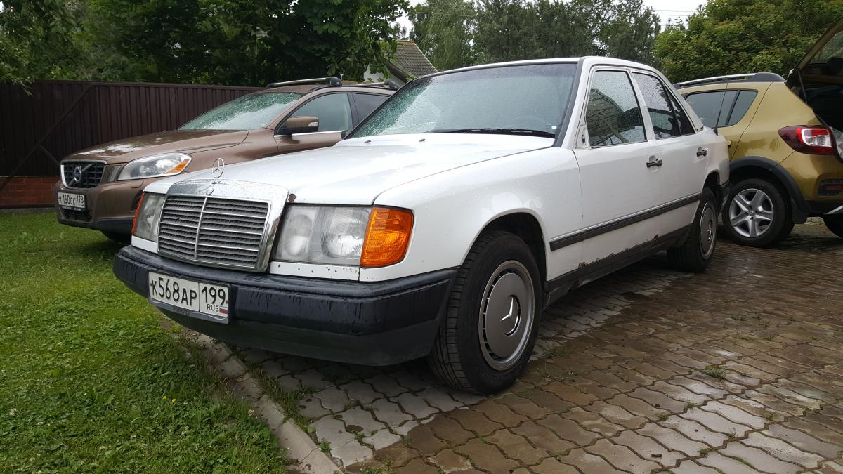

Катаемся понемногу) авто радует комфортом, хоть и подуставший салон конечно.
Надраил вручную все колпаки на днях :) еще загнал наконец в гараж с ямой, посмотрел снизу - вроде не так уж и плохо, поживем еще!
Начал менять шкурку водительского сидения, а девушка взялась подкрасить корпус левого зеркала - там от нашей соли аж корка окислевшегося алюминия образовалась.
Еще купил две двери у Розарио, но пока не знаю, ставить или нет - уж больно они не попадают в цвет, перекрашивать надо.
Отодрал дефлекторы и брызговики с задних крыльев - саморезы все закисли, пришлось скинуть колеса и помучаться с садовыми ножницами)
Пока как-то так:
