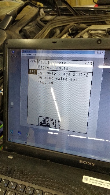

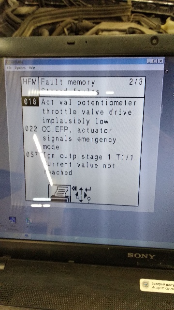

Сделали диагностику. Вопросов стало больше.
Ошибки на фото
S124 E220, МКПП 1995 г.в.
#27 ОФФЛАЙН   sheremet
Отправлено 17 February 2019 - 00:38
здорово. по ошибкам дроссель в пропасть. а параметры где?

Ошибка 022, потому что отключали разъем дросселя в этот момент. Так он весьма активно рулит заслонкой при движении. Только с холостыми проблема.
Открывает на угол 2,8 градуса.

проводку на дросселе, разъем, и проводку моторную сначала посмотрите. может в этом причина ошибки 018 и 022... если 018 удастся пофиксить проводами, то 022 дальше это износ моторчика (можно сделать профилактику)...
так же судя по ошибкам на ток в катушках нужно внимательно посмотреть силовой плюс на катушках (лампой 120Вт) и проврить провода от ЭБУ до катушек.
реле перегрузки выглядит конечно не фонтан, но ошибка 018 точно с этим не связана...

А как интерпретировать в данном случае ошибку 018? Так сказать, для тех, кто на бронепоезде.
#32 ОФФЛАЙН   Misha190E
Misha190E
  • Cообщений: 13949
  • Город:Москва, ЮЗАО
    W210 был
Отправлено 19 February 2019 - 13:47
в дросселе 2 потенца (переменных резистора).
один показывает угол дросселя в диапазоне 0-90*, а второй показывает положение упора дросселя (моторчик в дросселе как раз двигает упор)...
вот тебе 018 и говорит что не видит потенц упора. тут вариации - либо обрыв провода пин 2 разъема дросселя (если больше нет ошибок на потенци), либо износ потенца в определенной части , тогда сигнал то будет, то нет...
