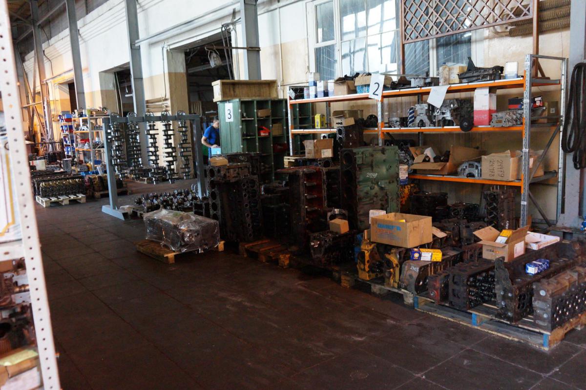

Ну, 6 цилиндров в ряд, может и не стоит. Если они, к тому же, всю жизнь в одних руках. А когда у тебя 5 цилиндров под 144 градуса вразнобой, и ты не знаешь, кто и что с ними вытворял под видом капиталки - приходится мотор собирать практически с нуля. Да, может быть дешевле вышло бы купить контрактный. Но зато у меня теперь фактически новый мотор, собранный по заводской книжке, со всеми оригинальными частями. Разве что МСК - Гетц. И прокладки Элринг. Пожалел грошей на оригинальный мерседес. :redface:
А верю ли я - я вижу разницу, что было и что стало. И станок я видел своими глазами. И в программу лазили на нем при мне. 617.912. Черным по белому. Потому и советую, если у человека есть в этом нужда.
"Извините меня за резкое слово - под диктовку я пишу....." Знаете эту песенку))))
Для того и форум, чтобы рассказать, что знаешь. Разве нет?
Вот фото из этой конторы. На разоренных от безделия они не похожи)))
