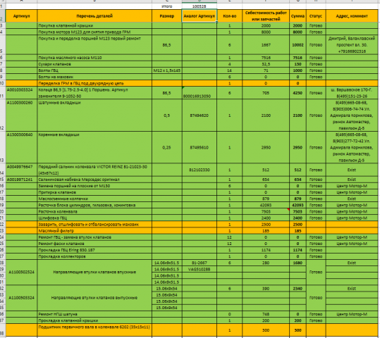

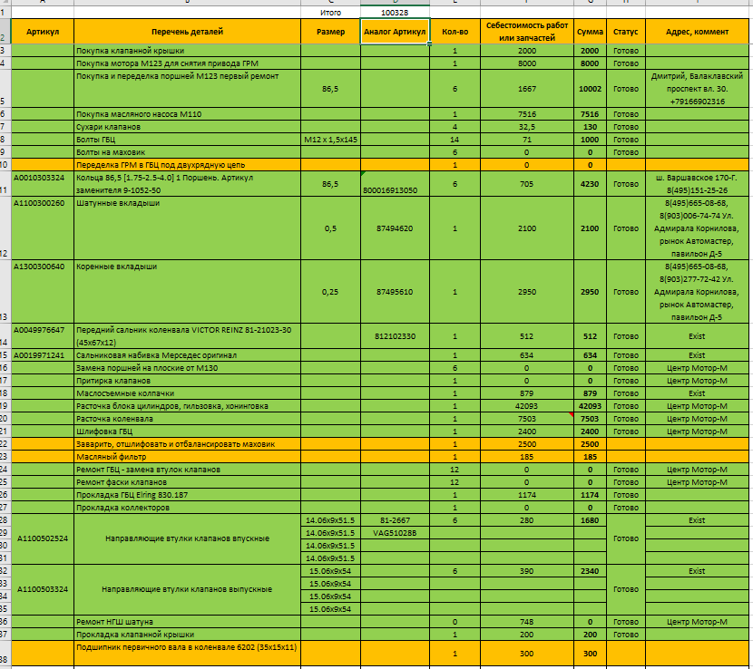

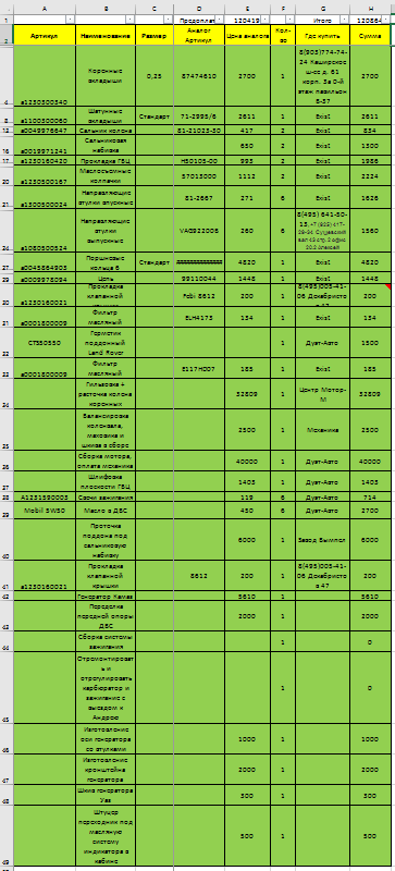

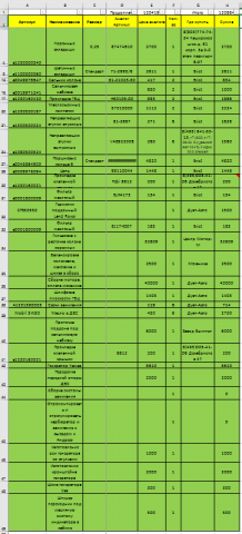

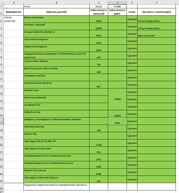

Товарищи, более-менее приемлемый ремонт OM617 выходит в районе 200 рублей и никак не меньше.
Запчастей только около 80-100 с учетом стоимости элементов топливной (кольца, прокладки, цепь, вкладыши, сальники, распылители, поршни с пальцами, масла, фильтры, обратка, шайбы под форсунки, свечи, маслосъемные колпачки и мелочевка).
Работы по топливной около 15000.
Работы механика по разборке-сборке не меньше 50000 иначе это не механик, а ремонтник велосипедов, который только может раскрутить гайки и скрутить их обратно не понимая как и зачем.
Стоимость механической обработки колена, блока (с заменой гильз), ГБЦ с седлами и направляйками, клапанов, шлифовкой плоскостей блока и ГБЦ, опрессовкой) около 60000.
Я за 1.5 года откапиталил 3 М123 и 1 М130. Щас собираю блок М110 с ГБЦ М123. Себестоимость каждого из моторов по запчастям и мех обработке выходила свыше 115000. И это без стоимости работ механика, который в среднем 50000. Итого бензинка не меньше 165000.
А дизель значительно дороже по запчастям.
Вы пишите про 50-100, но скорее всего многих работ просто не делаете или не считаете их в общем списке.
Все бензинки гильзовались под старые поршни.
Картинки себестоимости ниже выкладываю по нескольким моторам.
