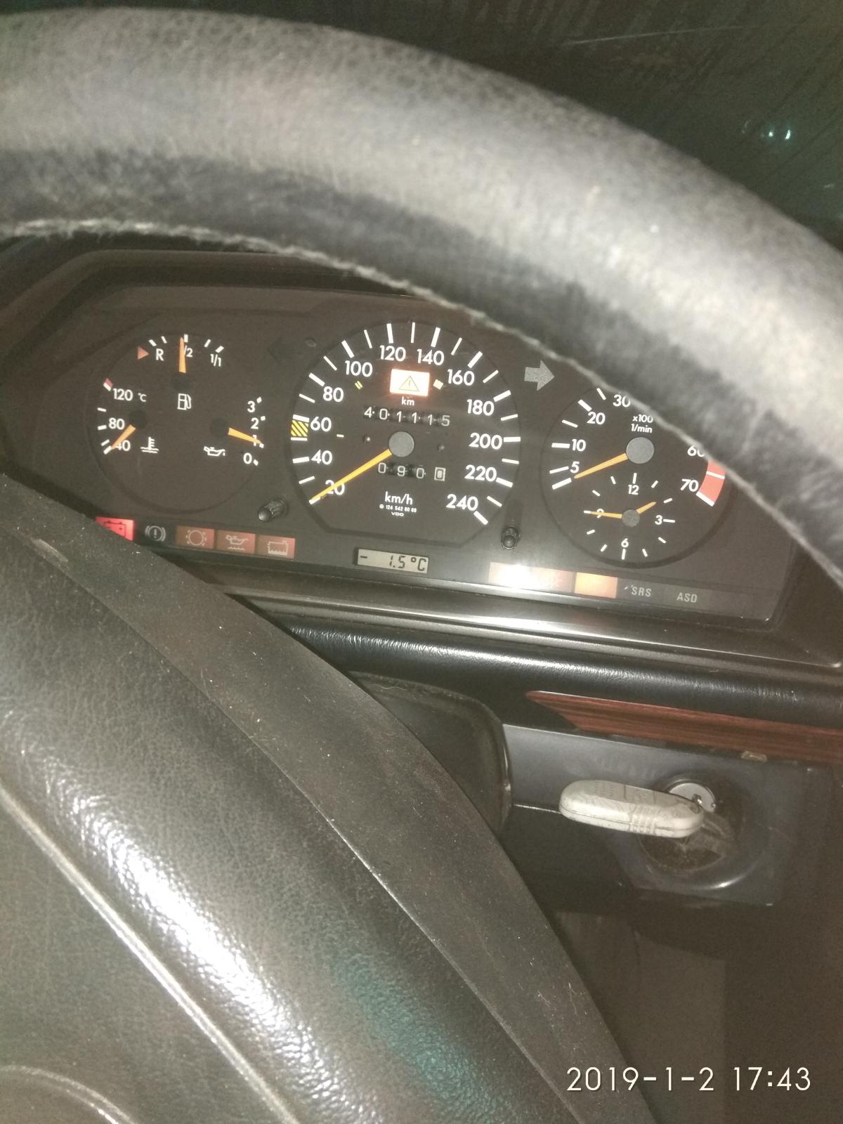

Вот это на табло приборов треугольник что означает
#31 ОФФЛАЙН   Андрей-Кот
Андрей-Кот
  • Cообщений: 2113
  • Город:г.Самара
    W124 2.2 111.960
Отправлено 02 January 2019 - 21:47
Асд.

Асд.
Не АСД это, выдаёт ошибку, как на современных чек енджин, для начала делать диагностику. А вообще, если ехал и резко сдох, проблема ерундовая в итоге окажется, это из опыта скажу, но перед этим все обычно меняют все подряд ))))))
