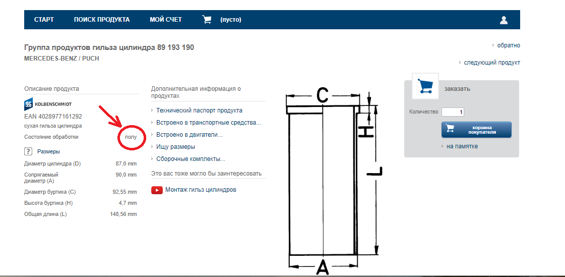

А разве новые гильзы не идут с хоном?
здесь посмотрите свой размер в каталоге
https://www.ms-motor...ильзы цилиндров
состояние обработки "полу", что это значит х.з., но гильзы бывают уже с хоном, читал на форумах.
поройтесь в каталоге, может найдете как обозначаются гильзы с хоном и без.

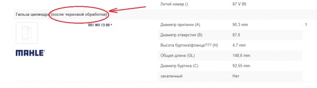

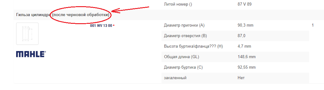

вот каталог Mahle https://catalog.mahl...d=33596#divider
и тоже "после черновой обработки"
...думается что обозначения: "полу" и "после черновой обработки" - это без хона, судя по отсутствию допуска по диаметру в комплектах, где диаметры поршня и гильзы равны.
