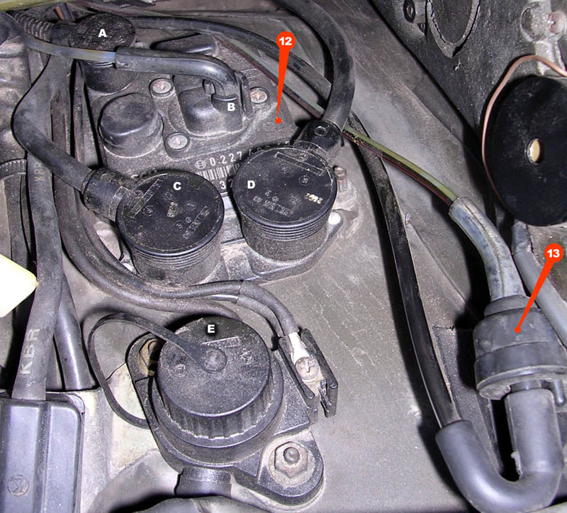

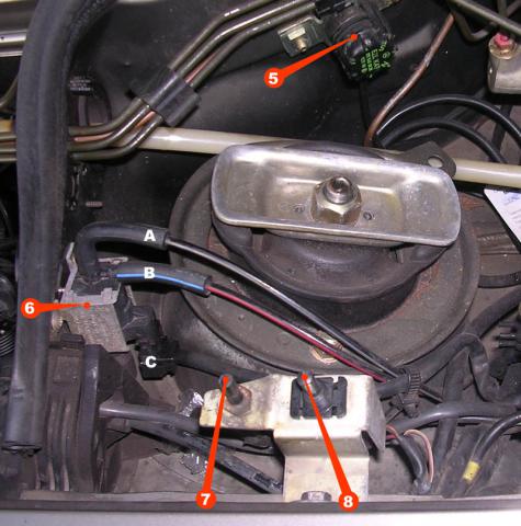

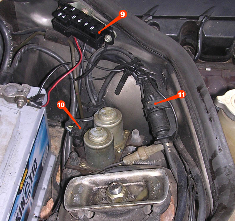

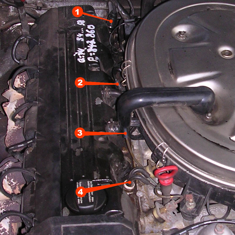

Разрешите мне немного попытать вас на счет названий. А то я не понимаю о каких датчиках идет речь зачастую. Я сфоткал мотор и подписал цифры может скажете какая цифра - какой датчик или устройство? Да и новым людям будет полезно.

1 - датчик температуры (ДТОЖ) КЕ и EZL
2 - не вижу
3 - вакуум на регулятор давления в системе
4 - термопереключатель на 60* разрещения работы системы продувки адсорбера
5 - корректор EZL (окатн - корректор)
6 - похоже на клапан с помощью которого орагнизуется затягивание переключения передач АКПП на холодном моторе. но тут не 100%, мож кто поправит
7,8 - концевики капота, мож от сигналки, мож ишо от чего
9 - колодка диагностики блоков (там ASD, КЕ, SRS и т.п. для сканера, либо коды светодиодом читать)
10- клапана печки
11 - разъем датчика АБС соответсвующего колеса
12 - блок зажигания EZL
A - разъем ДПКВ (датчика коленвала)
B - вакуумная трубочка
C, D - питалово, управление катушкой, датчики
E - колодка диагностики мотора (система зажигания, плюс КЕ)
13 - клапан продувки адсорбера

6 это клапан от кнопочки s\e на Акпп
