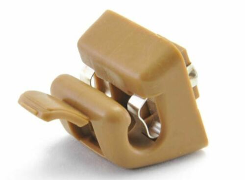

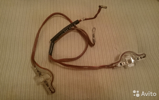

Извините за не грамотность, подскажите, а каким образом на козырьки приходит питание, где то штекер есть ?
на одной из защелки, есть (как Алексей написал)  стальной контакт
на одной из защелки, есть (как Алексей написал)  стальной контакт. Соответственно на оси петли козырька есть две стальные площадки, которые по проводам идут внутри козырька до размыкающего "микрика". Соответственно поворачиваешь козырек площадки защелки и оси козырька замыкаются, когда открываешь крышку, то она замыкает "микрик". Ответная часть от козырьков разводится проводкой к плафону освещения
