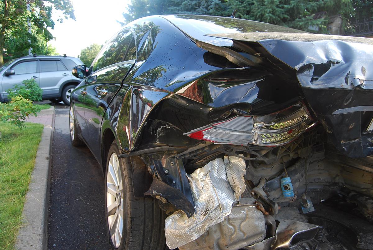

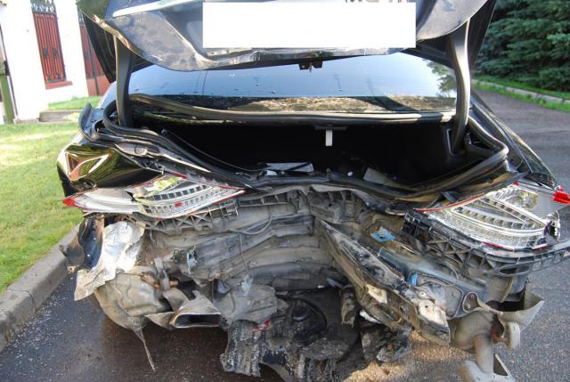

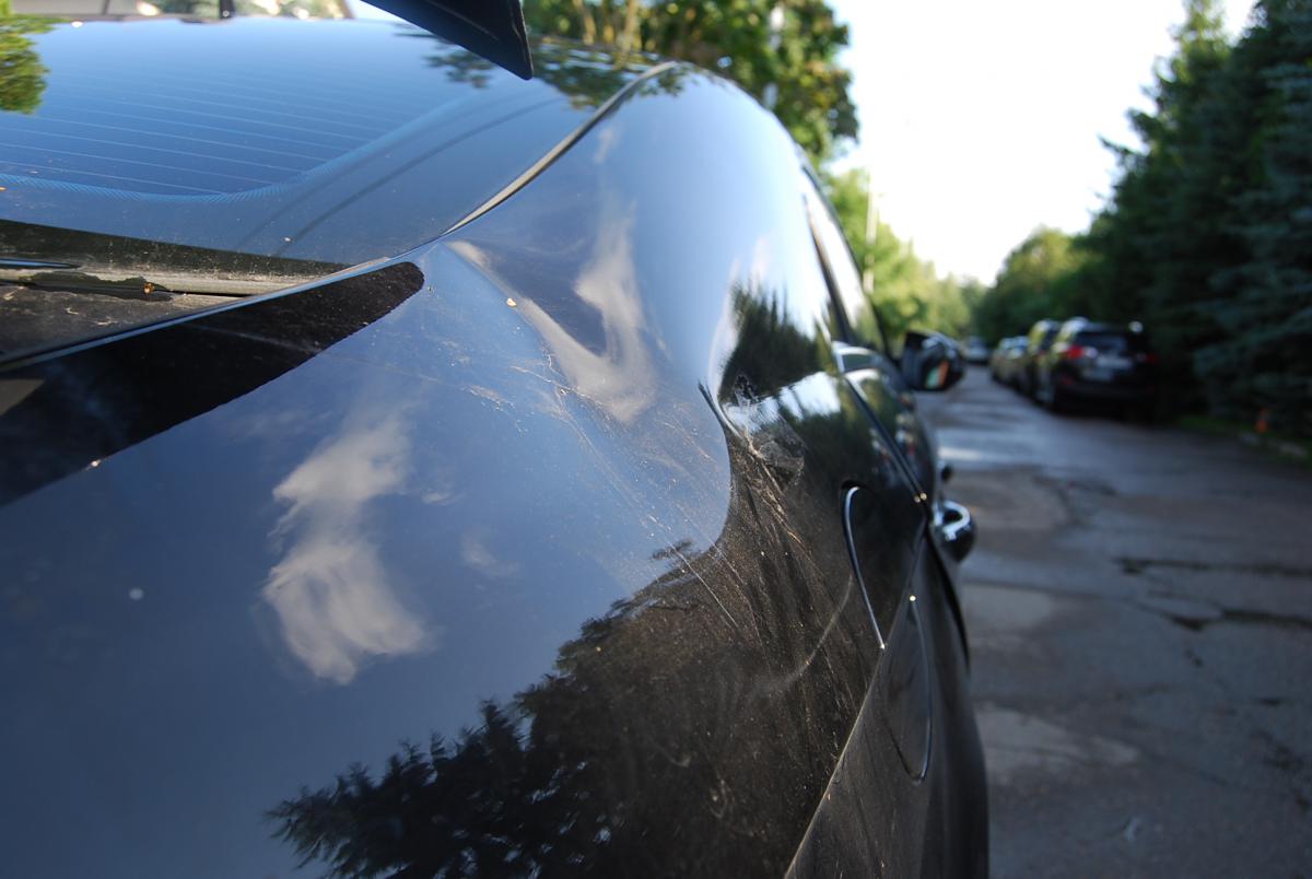

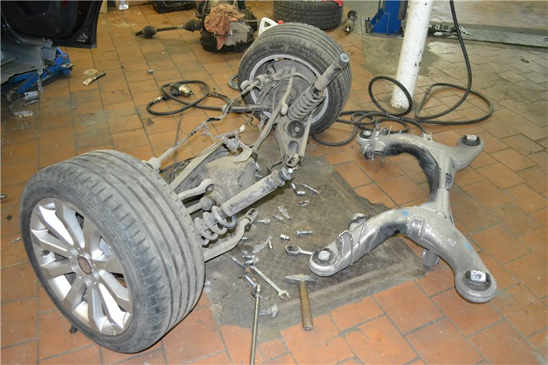

Ну дальше было так. Щупал куда пойти. Один сервис подвязался после легкого осмотра. Вези. предварительно 250 за работу грубо под ключ - вытянем, невытягиваемое приварим и тп.. Ну ладно,  отвез, думать сил и желпния небыло, тк все же продавать не решился. Да и номера надо было бы менять (покупал серию) - думал ну нах в ГАИ на эвакуаторе - снять, отложить, другие получать. Думал подшаманят - разберусь.
Хрен бы там - звонок через 2 дня. Приезжай, меняем договоренности - мол, вытягивать нечего и не из чего)) Пола тоже нет, тележка с тягами погнута, задняя панель за и под сидениями тоже ушла,задние стойки деформированы почти так, что задние замки дверей подались чуток вперед и двери получили почти сантиметровые выступы за задние крылья.
Ну и все электронная тряхомудь, жившая в левом заднем крыле - тоже в муку.
Тележка - под выброс с некоторыми тягами
Как уцелело заднее стекло - непонятно, после удара было под хорошим напряжением.

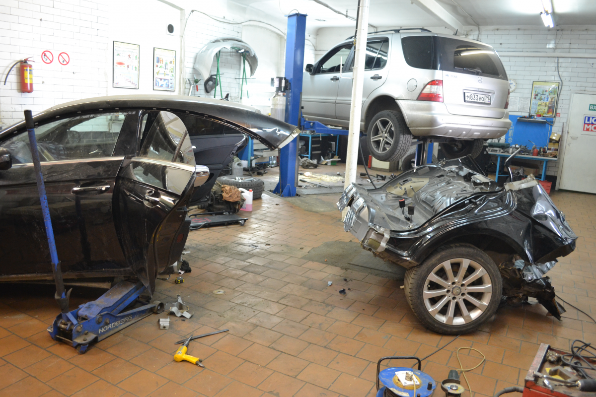

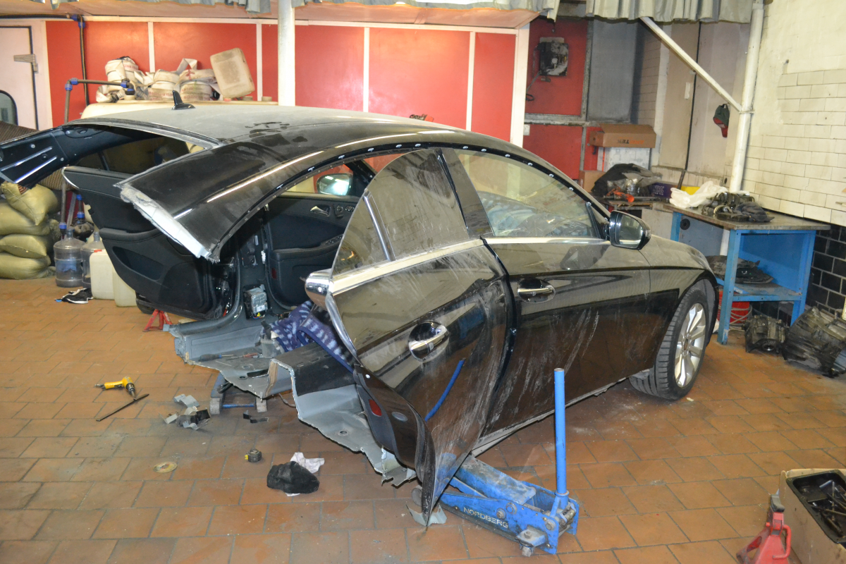

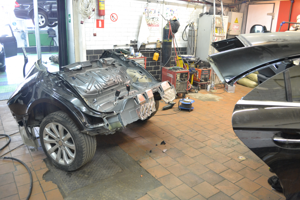

В общем на фото - отрезали с жопы лишнее для лучшего восприятия восприятия
Ну и разобрали салон, где и увидели складочу на пороге и деформацию задней  панели и нижней под сидушкой
Ну и поставили диагноз сервисники - не сделаем, о чем мне и сообщили. Надо отдать должное, тк это и их косяк, что не оценили масштаб опасности - предложили просто забрать авто.
Ну расстались с ними на пару дней - мне осмыслить, что дальше делать. Ну и они обещали подумать о путях спасения хоть какого...
