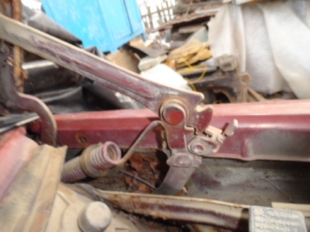

На фото петли. Та которая сверху,  перевернутая буква П - это дорестайл. Которая, снизу буква - U рестайл. А может наоборот :)
У нас стоят верхние, чётко видно по петле с водительской, левой, стороны. И зазора по панели дворников так же чётко нет по всей ширине капота. По передним концам передних крыльев капот третий раз чётко смещён назад на этот самый зазор. Кузов, как было выяснено по карманам - рестайл. Появляется промежуточный вопрос - а рестайловый ли капот? Внятных фоток отличий углов капота пока не попалось, есть но мутные :( В общем перед определением петель надо определить капот...
И ещё момент : мне видится что на верхних петлях капот должен как раз дальше от жабо отстоять. Или я не прав?

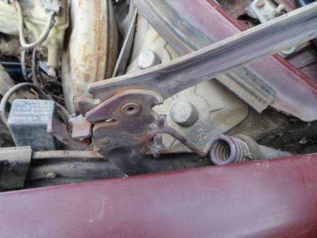

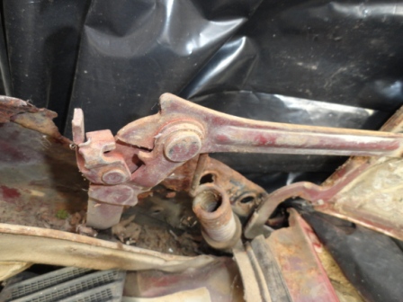

У меня есть такие.  И еще на одном мерсе. В Инете редко, звони 89603318838 (Саранск)
Не могу сказать, нужно длины мерить. Петли взял, такие же как и стоят на фото. Если есть желание можно забрать.

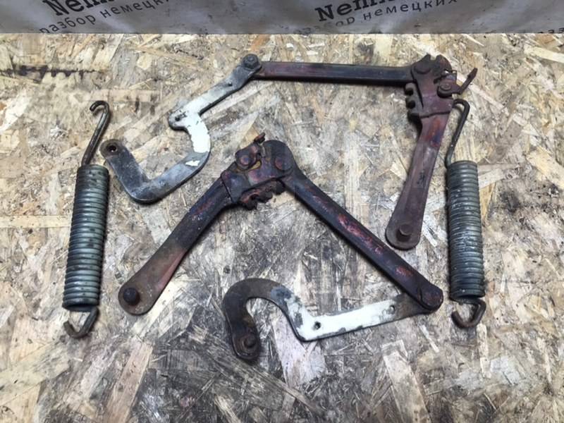

Петли буквой П это после 82-го года. По кинематике разницы между до и после не обнаружил, сравнивал их, когда покупал в надежде, что лучше моих удастся найти (только из-за сломанных защелок заморочился). Все что продают б/у, - гавно с изнощенными соединениями!))) Сам бы еще раз купил отличные б/у рестайл, но мне кажется таких уже не осталось)))
Покупать петли надо только покупать руками, но в век интернета не все поймут о чем я))))

Специалисты, внесите ясность ). Верхняя с бОльшим крюком рест или дорест?
у еня машина рестайл, 82 год, петли родные П-образные. Покупал б/у, - оказались закругленные. ХЗ, может и третийвариант был
 С большим крюком- рест. На универсале 85 года заводские такого вида стоят. До этого поста я и не знал, что петли были двух вариантов...

Значит и капоты тоже есть рест и дорест (из-за разных посадочных мест под свои петли)?
