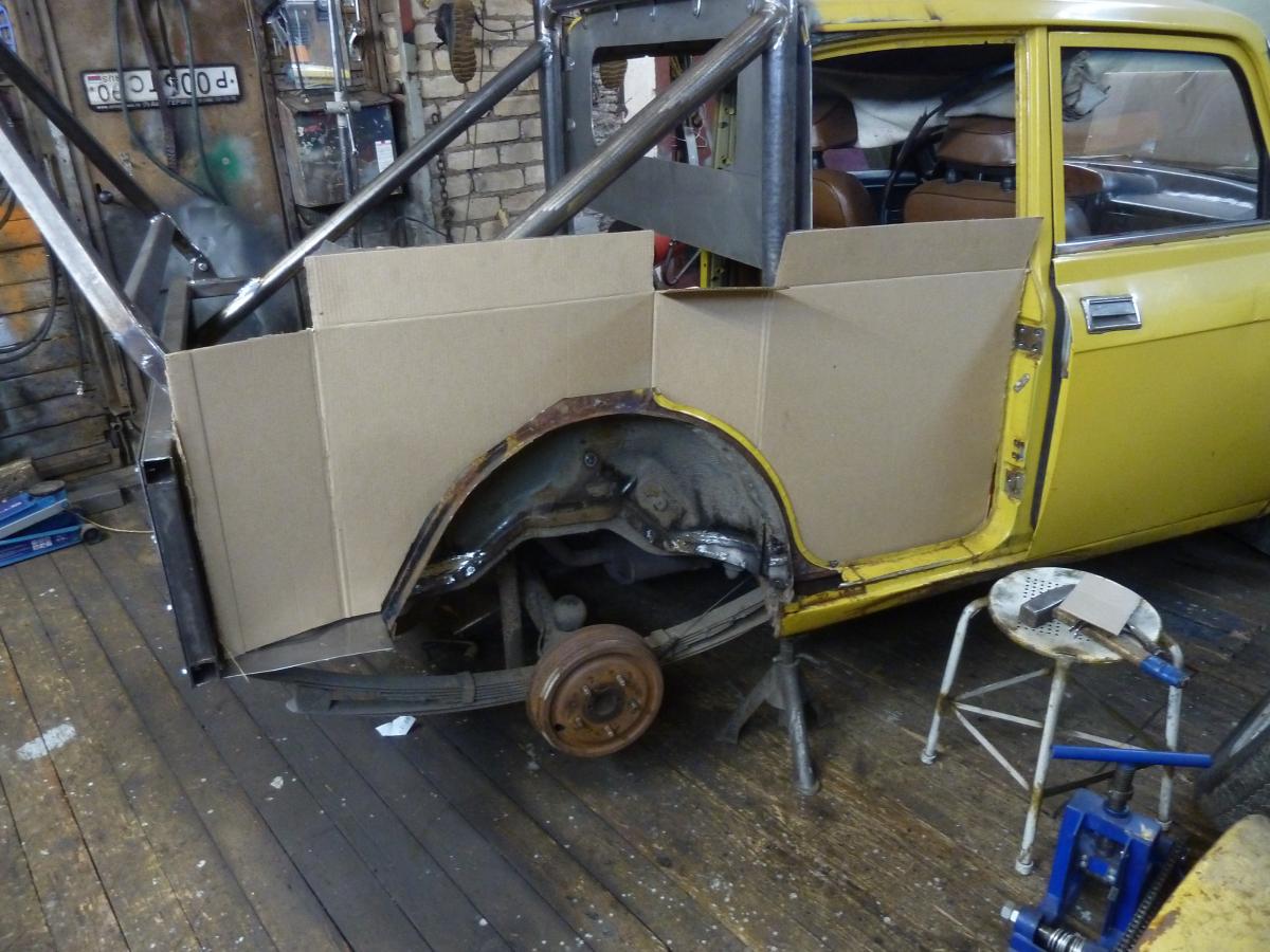

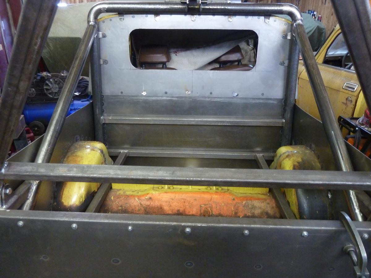

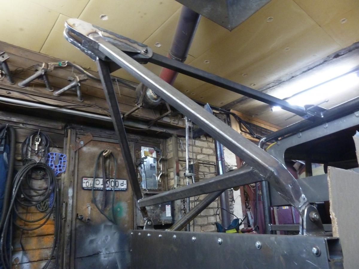

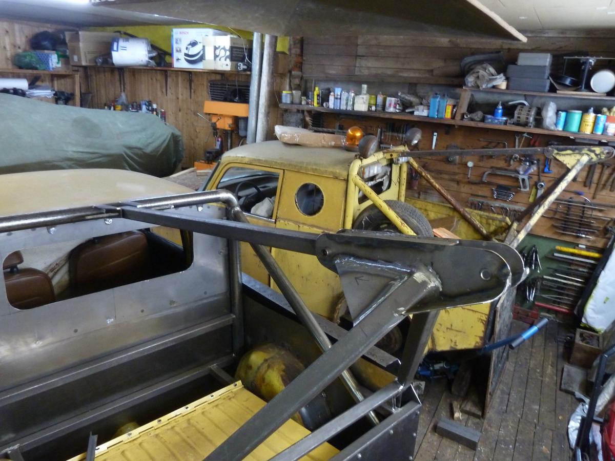

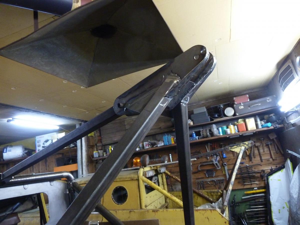

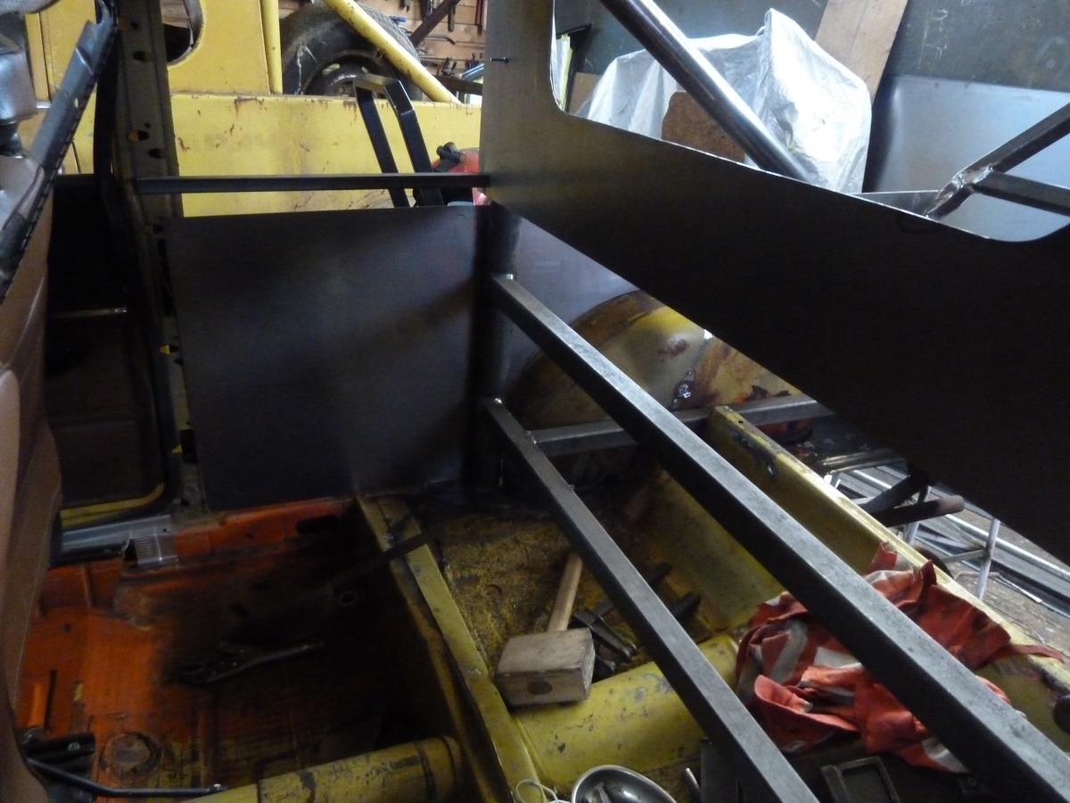

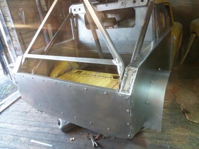

сегодня доделал дышло

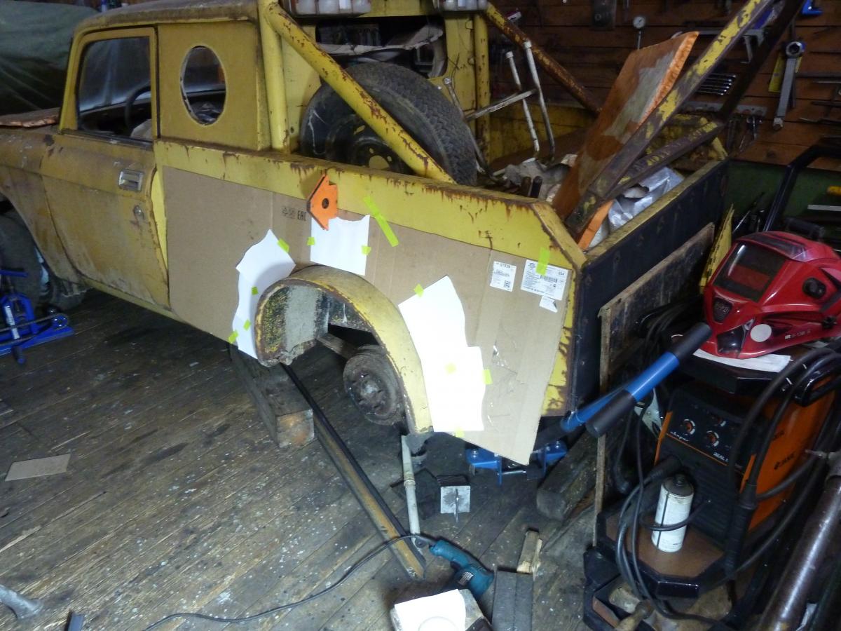

Приступаю к изготовлению боковин
снимаю размеры и делаю шаблоны из картона

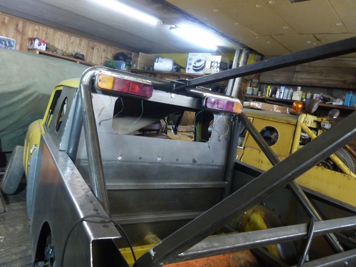

  • Город:Можайск М.О.

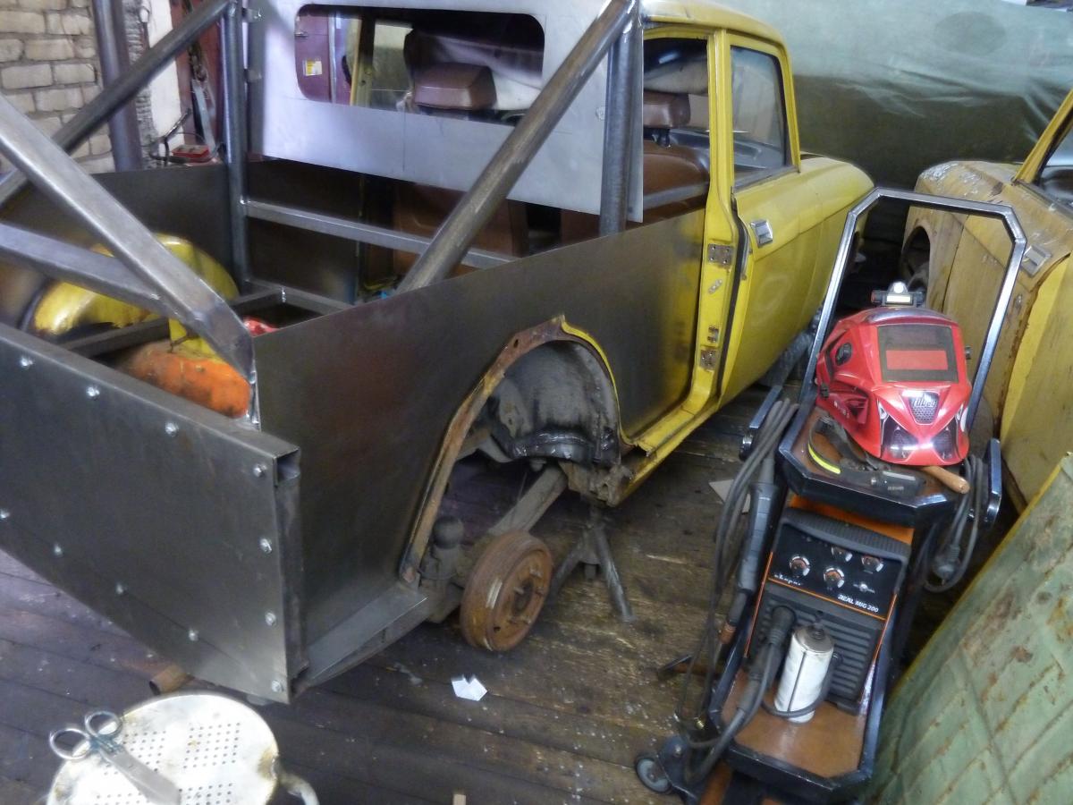

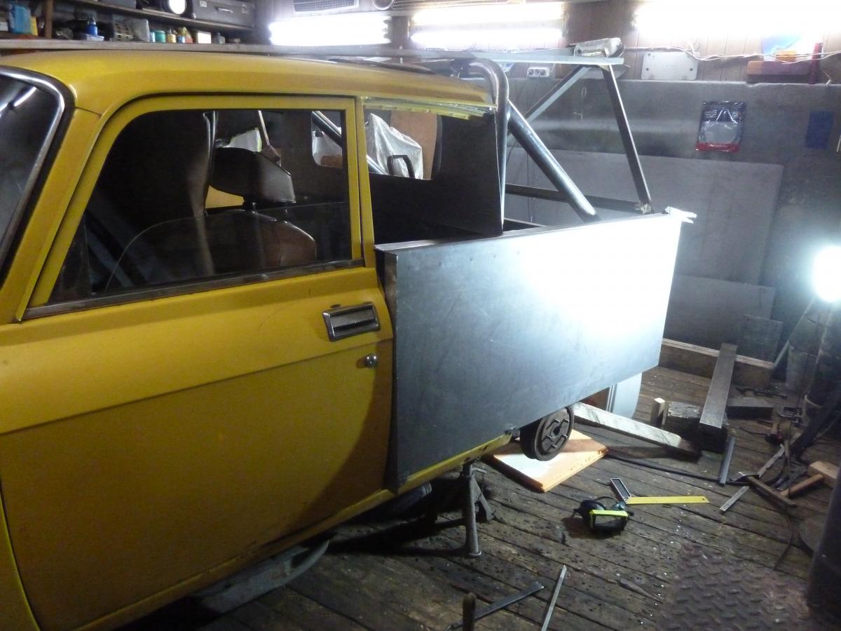

Отправлено 30 April 2026 - 20:34

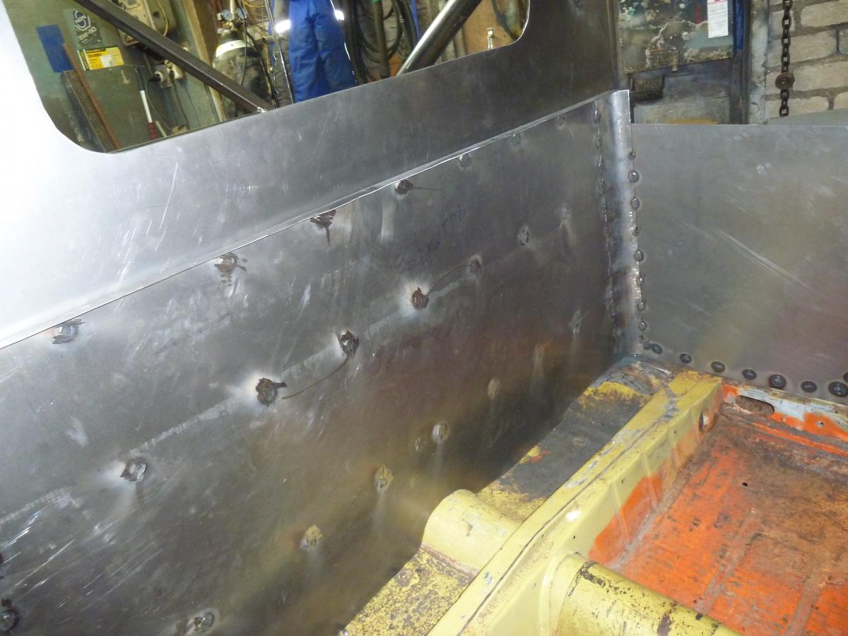

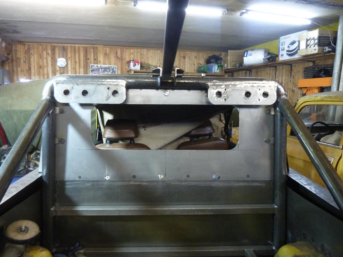

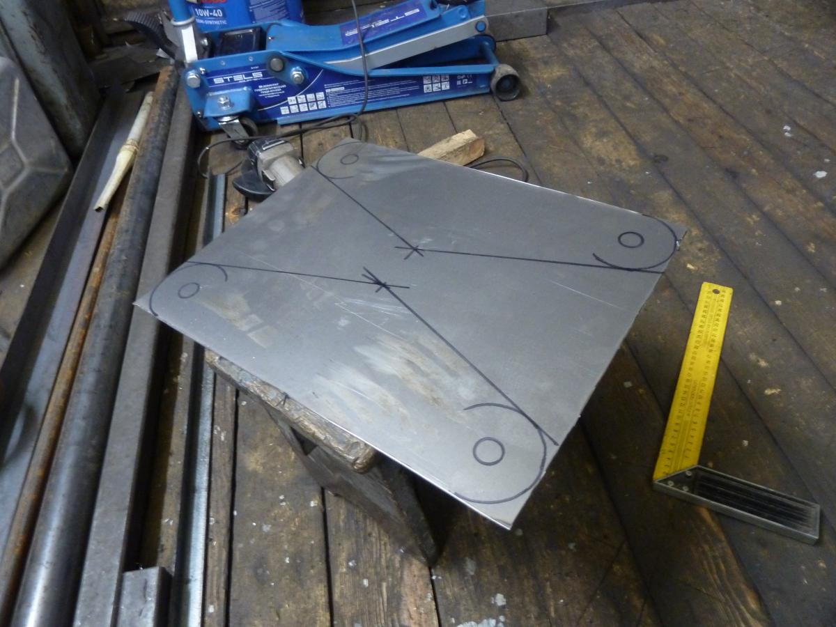

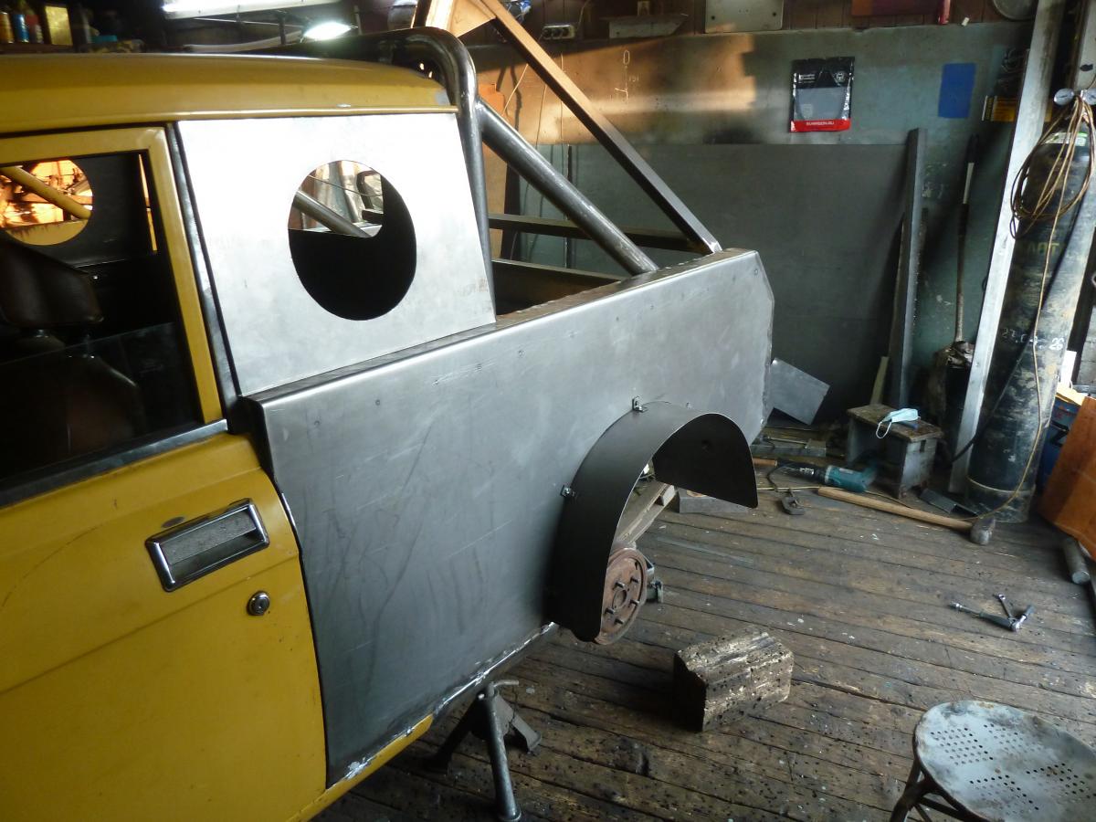

Начинаю городить внешние панели !
Загнуть полторашку под 90 градусов на длине 1600 мм это еще то занятие !
8 916 256 82 88 Константин

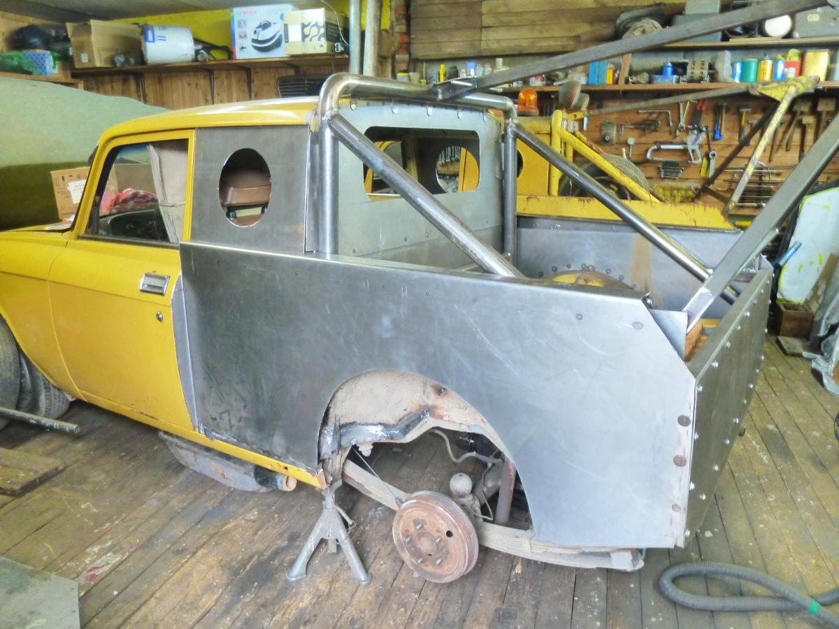

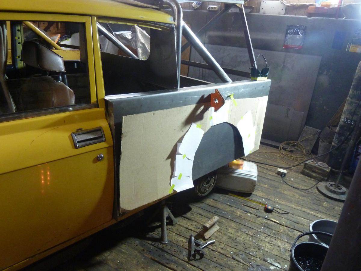

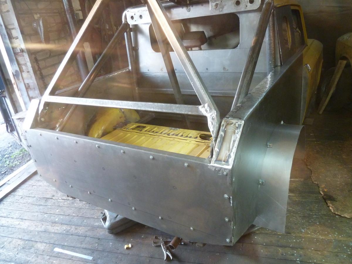

Отправлено 30 April 2026 - 20:38

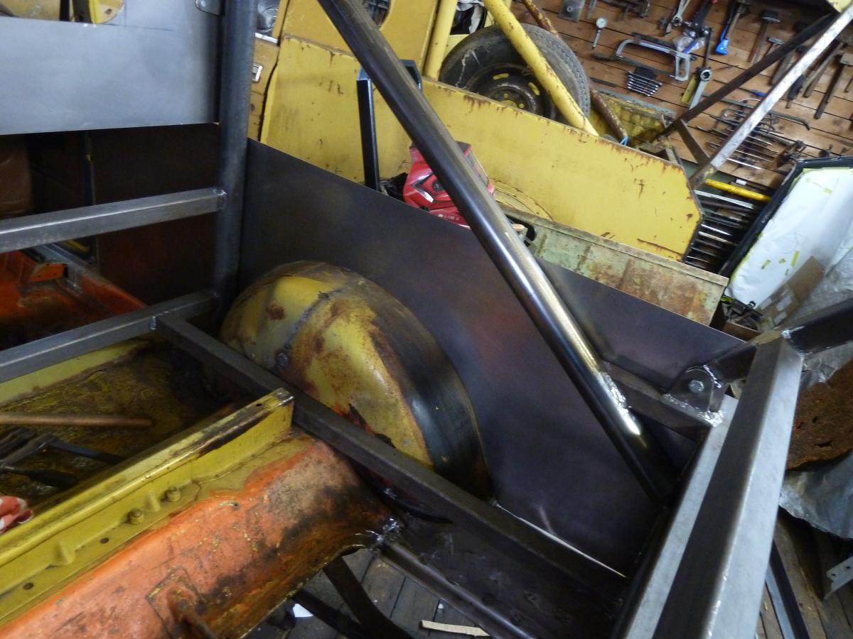

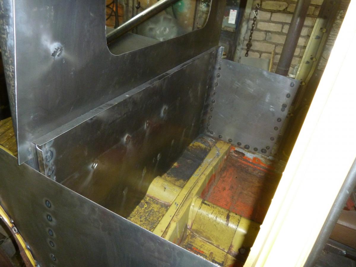

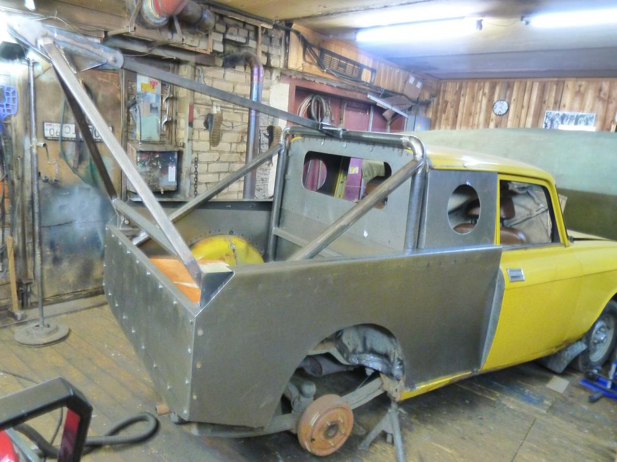

Делаю шаблон арки с оригинала и переношу на копию
#30 ОФФЛАЙН   Otis
Otis
Отправлено 30 April 2026 - 20:40
пилим ,режем
#31 ОФФЛАЙН   Otis
Otis

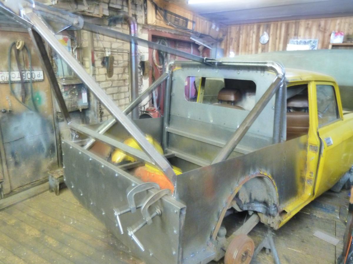

Отправлено 30 April 2026 - 20:41
уже вырисовывается !!!

Отправлено 30 April 2026 - 20:43
работаем

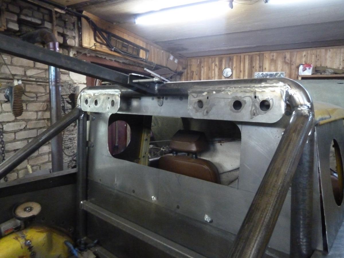

Отправлено 30 April 2026 - 20:45

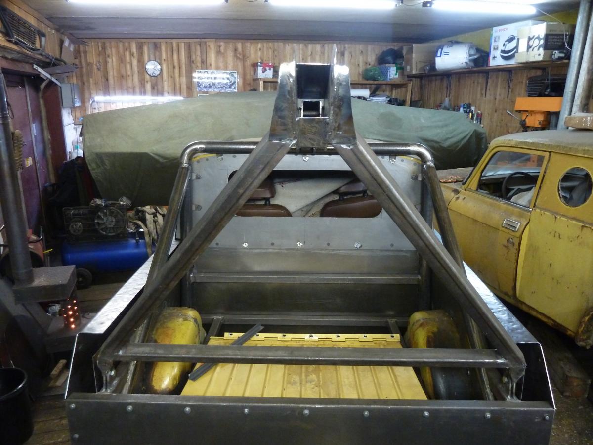

забубенил кронштейны под фонари
  • aspilot61 и JasBuster это нравится

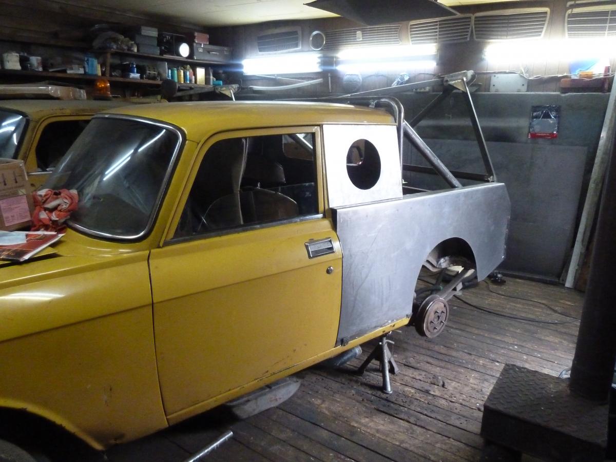

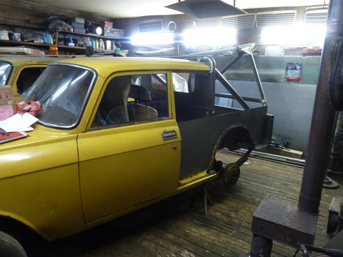

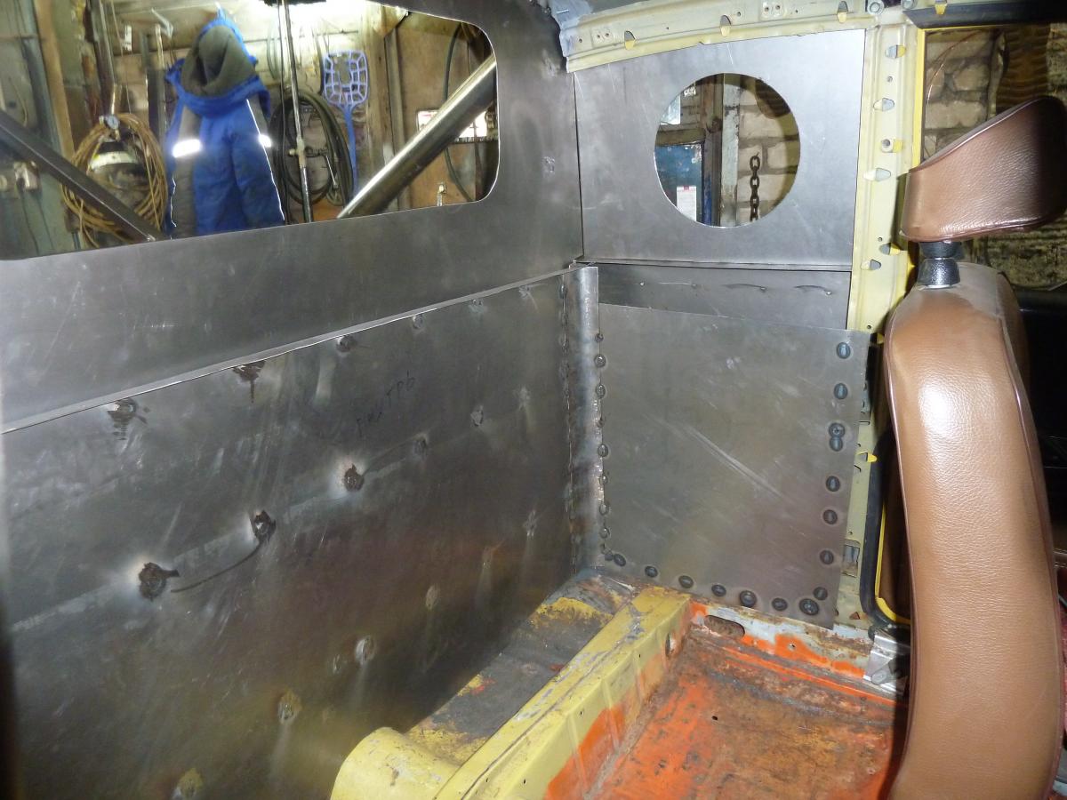

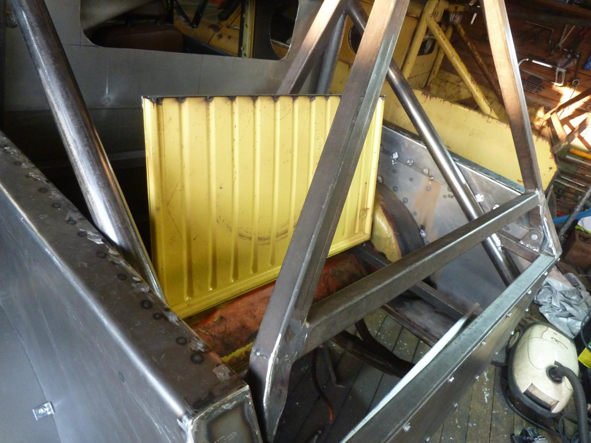

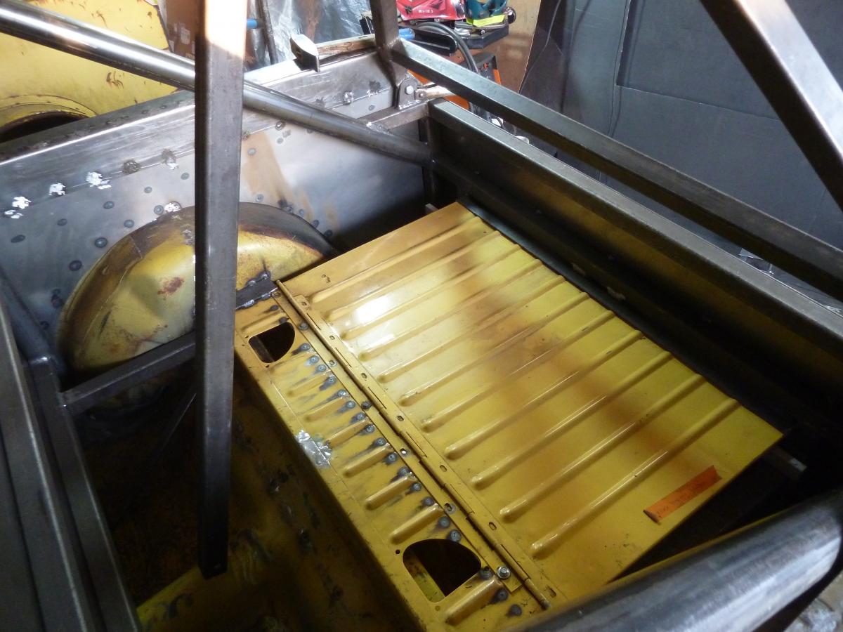

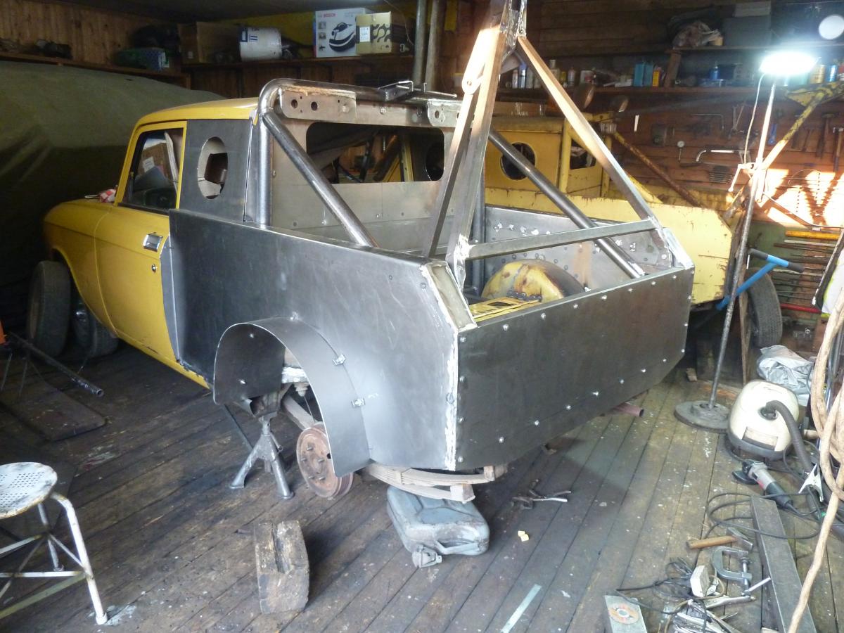

Отправлено 04 May 2026 - 21:42

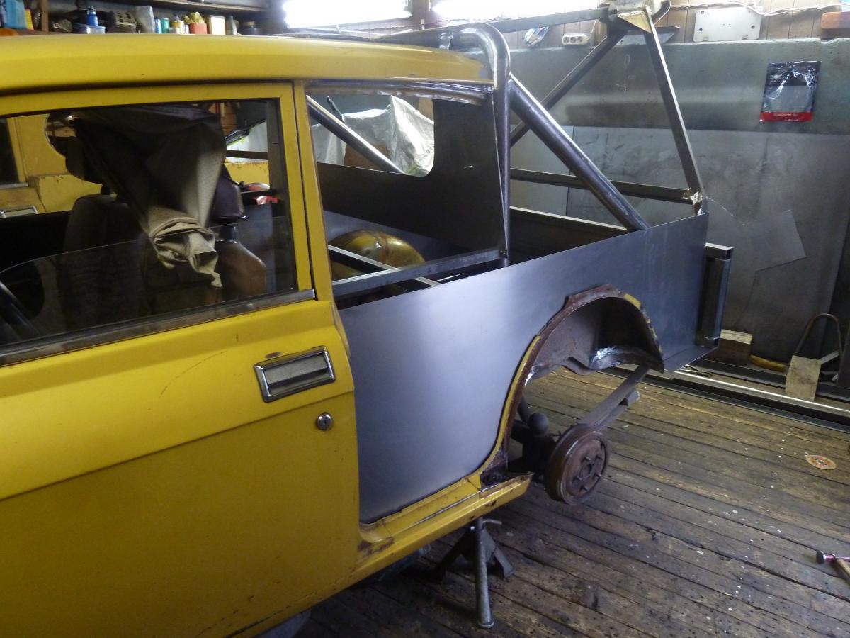

Процесс идет ! Скоро Боливарчик будет готов !

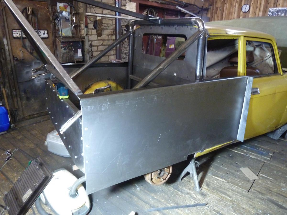

Делаю крылья и полы
  • ily9570 это нравится

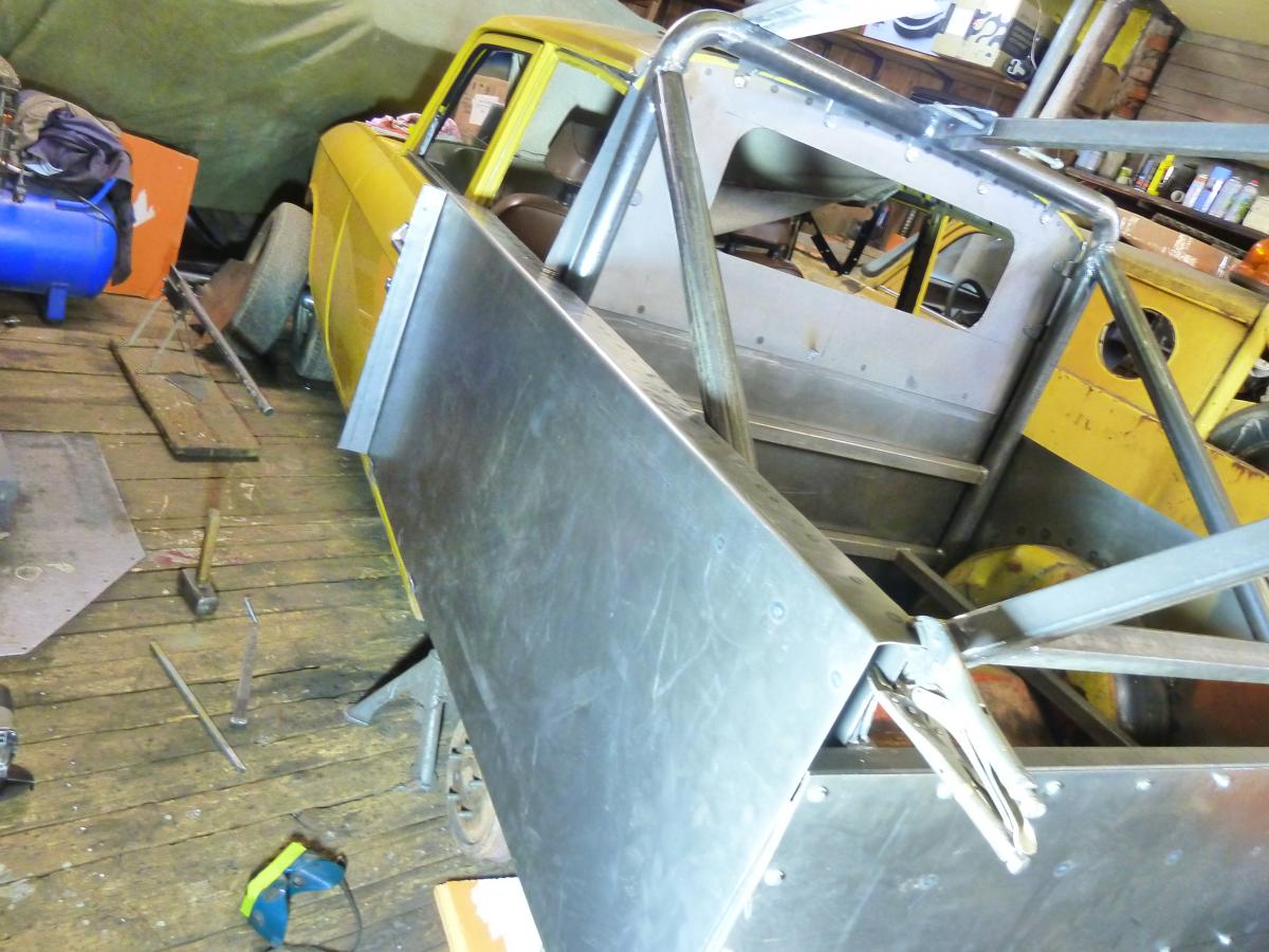

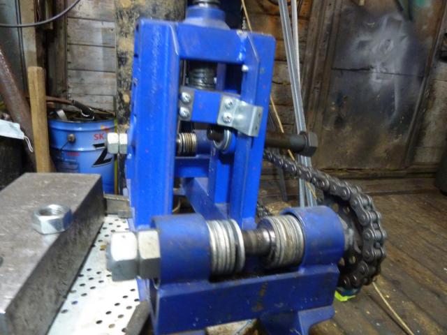

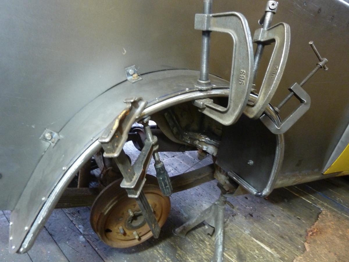

Отправлено 08 May 2026 - 21:41

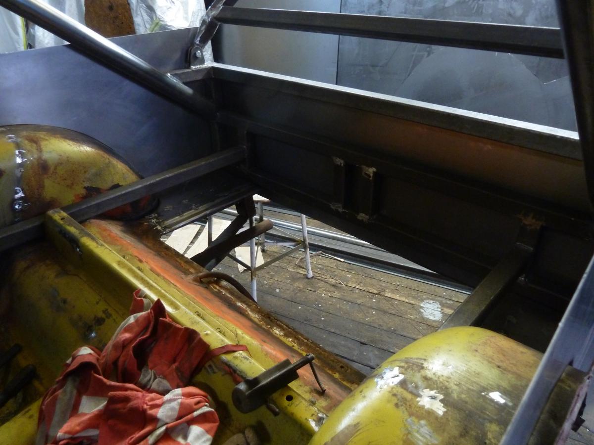

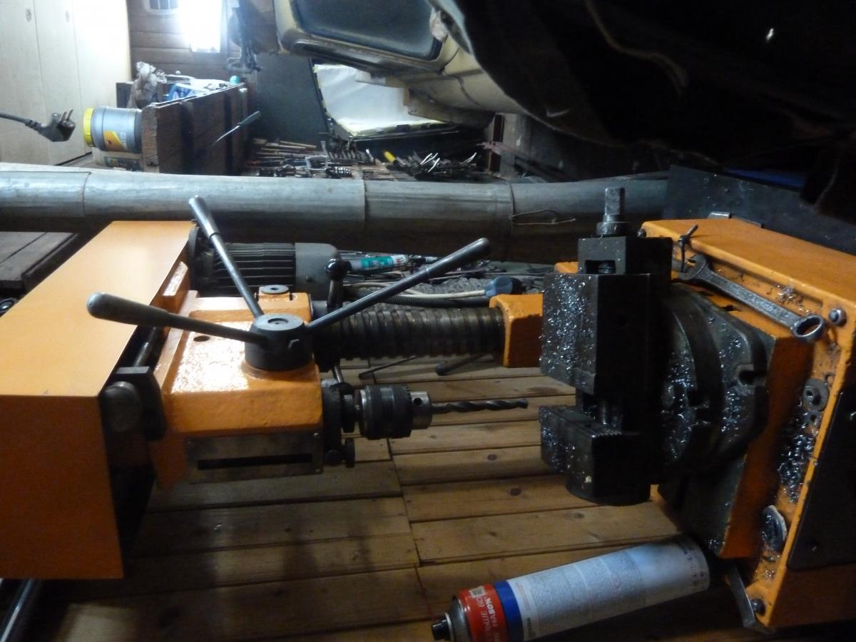

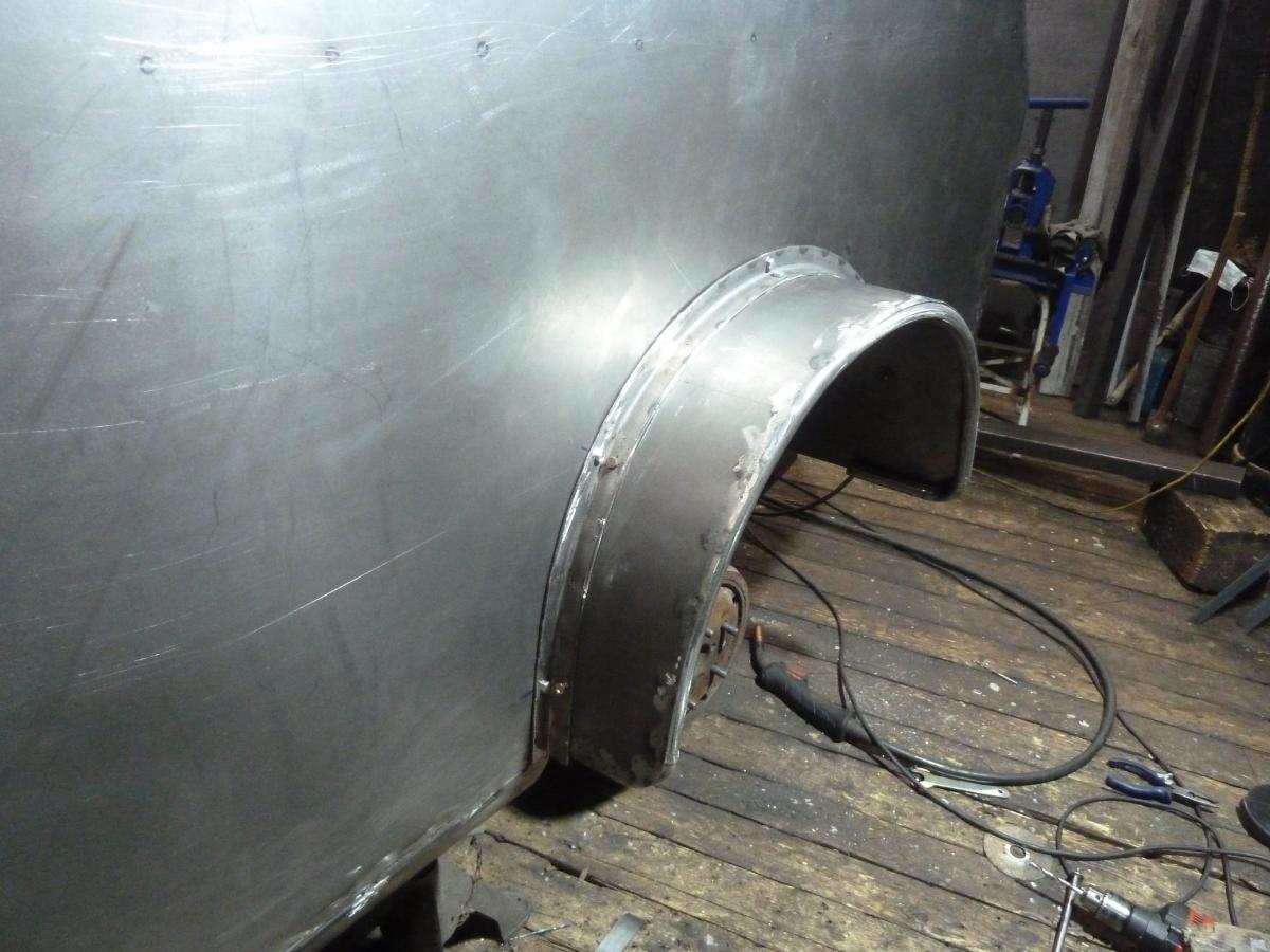

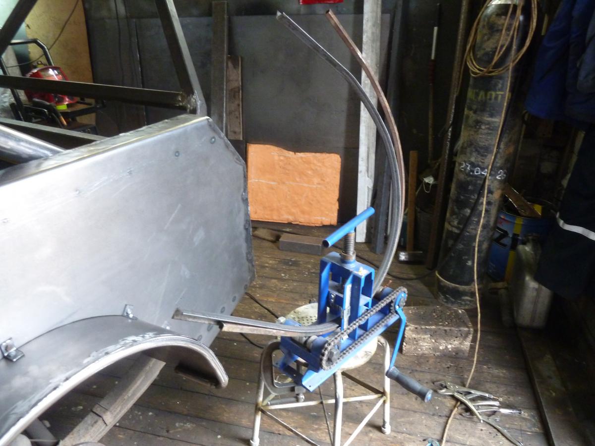

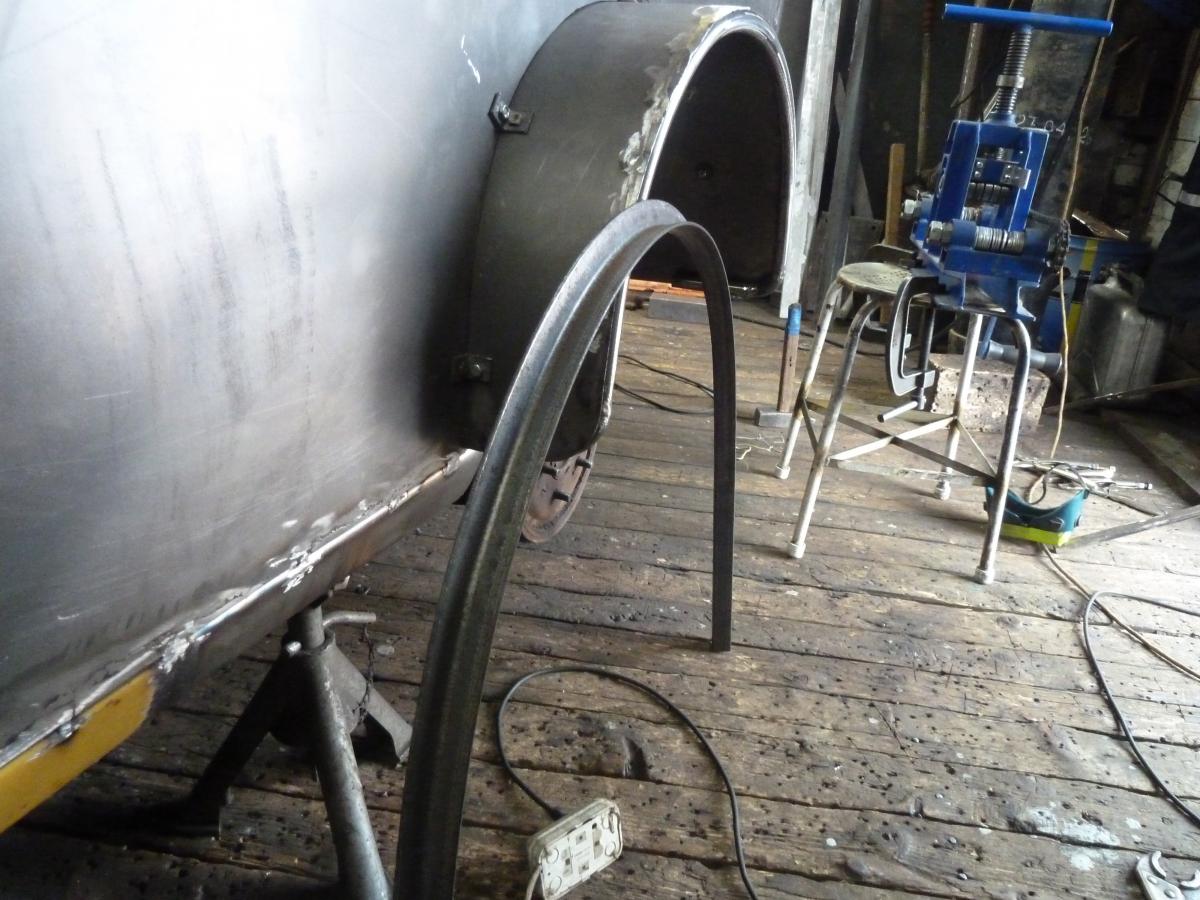

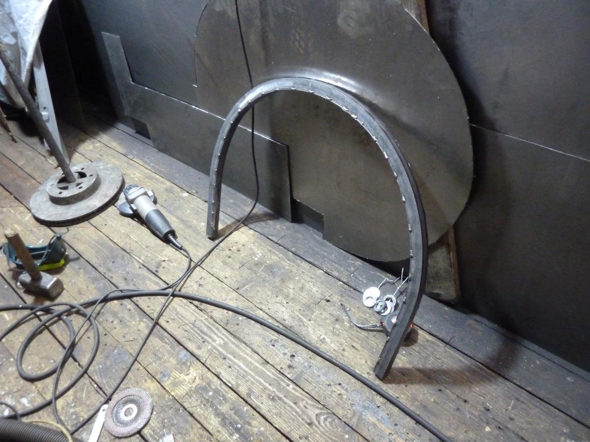

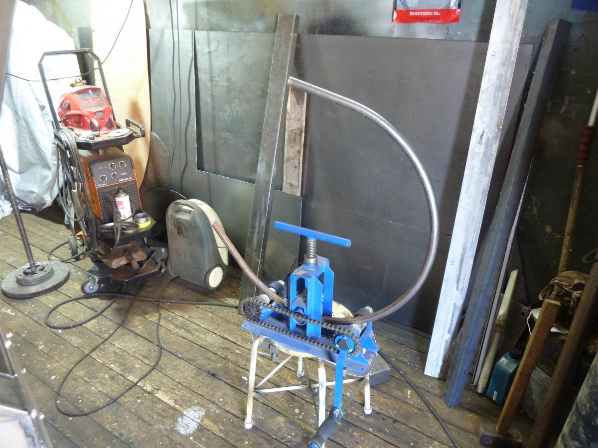

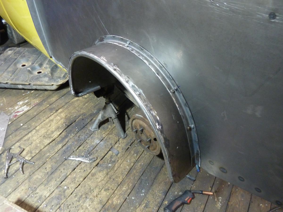

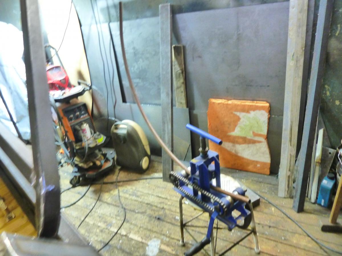

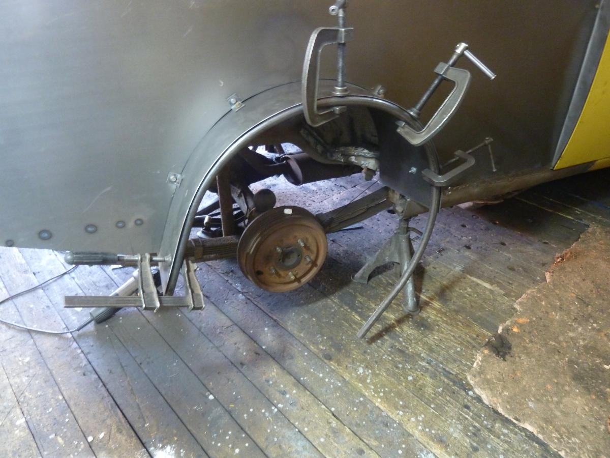

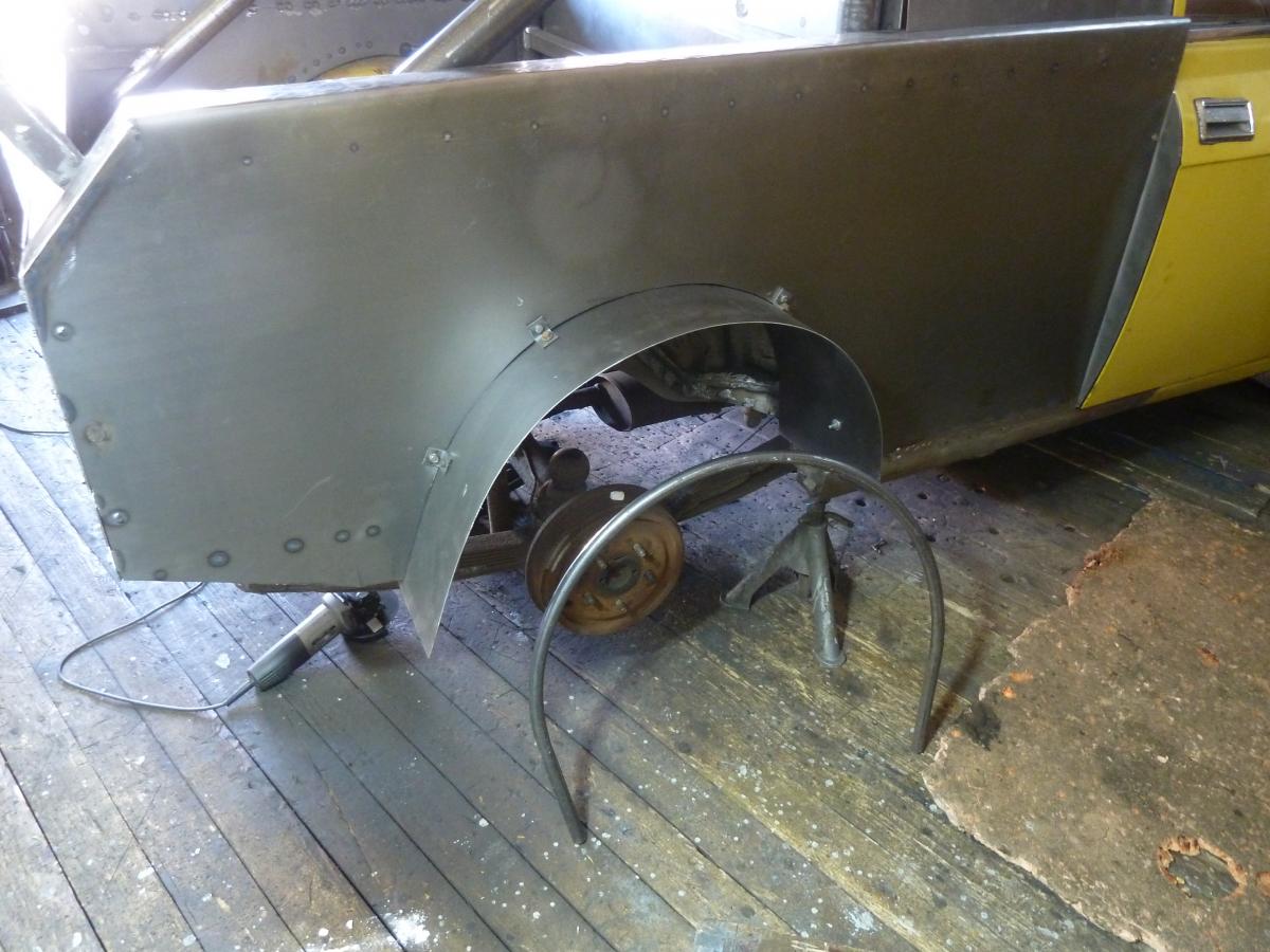

пришло время отформировать задние крылья !

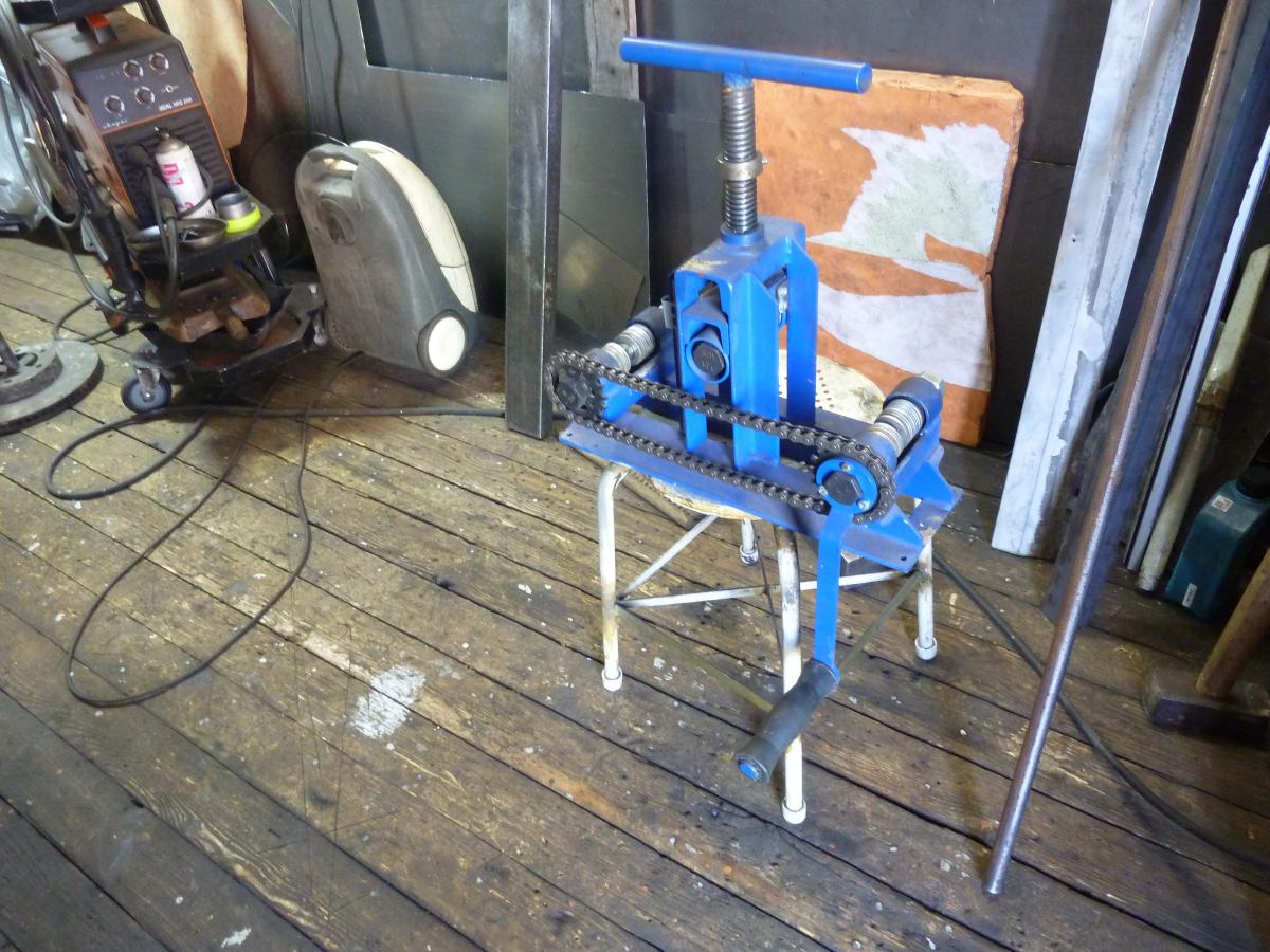

С внутренней наружной стороны идет уголок , с наружной внутренней ,,, идет полдюймовая труба
Для этих задачь был приобретен Гиббон !!!
#36 ОФФЛАЙН   Otis
Otis

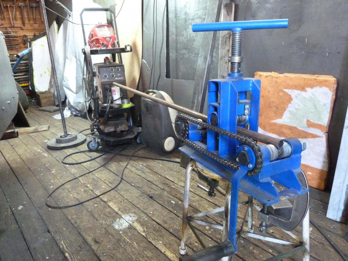

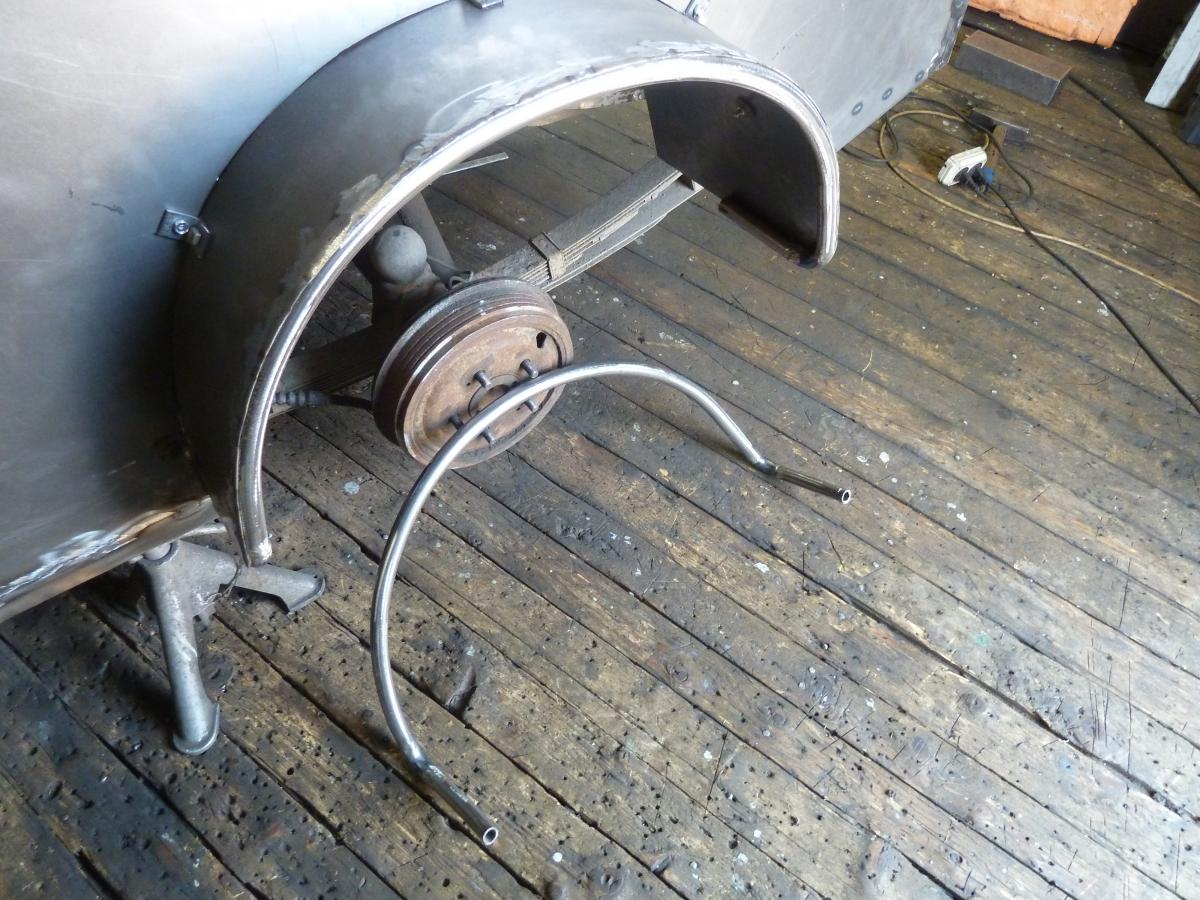

Отправлено 08 May 2026 - 21:46
С трубой он справился на раз два !!!
#37 ОФФЛАЙН   Otis
Otis

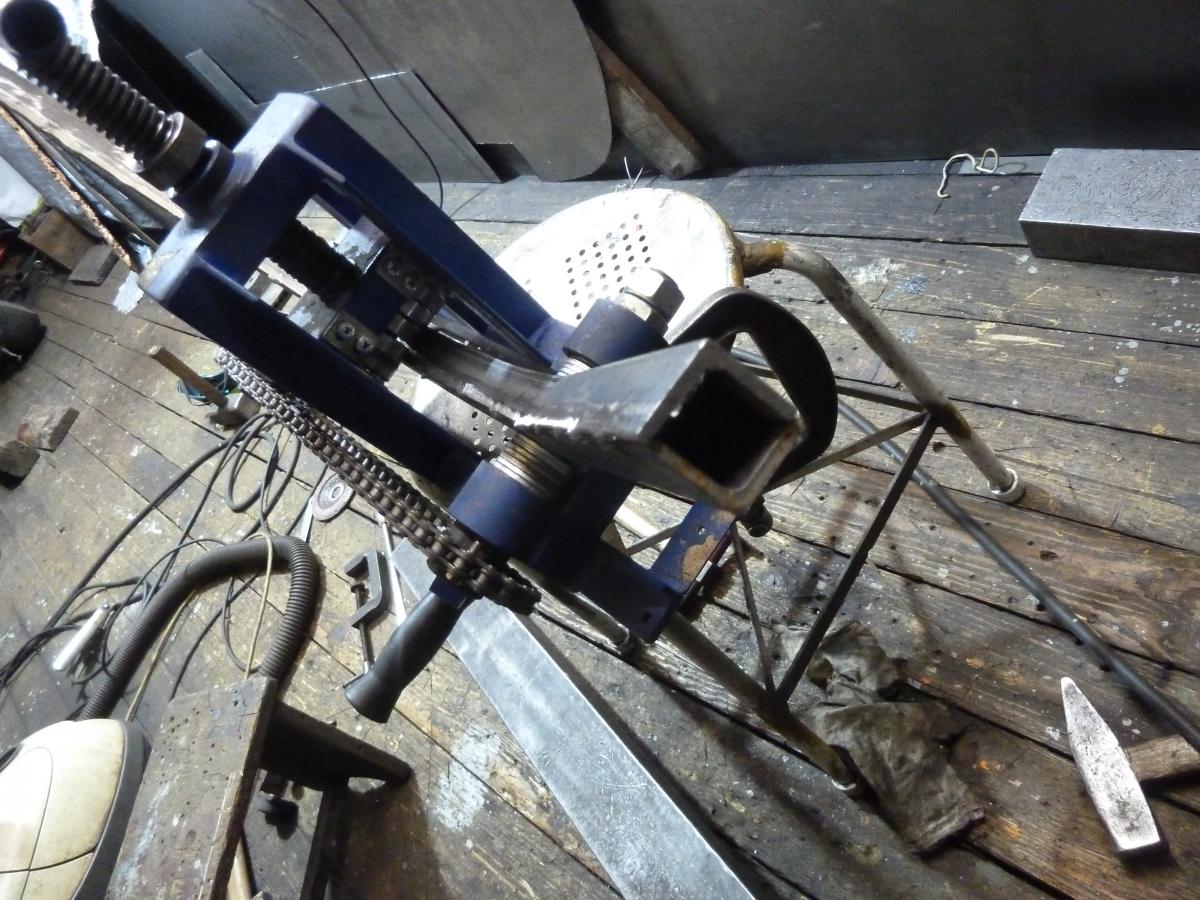

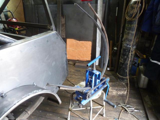

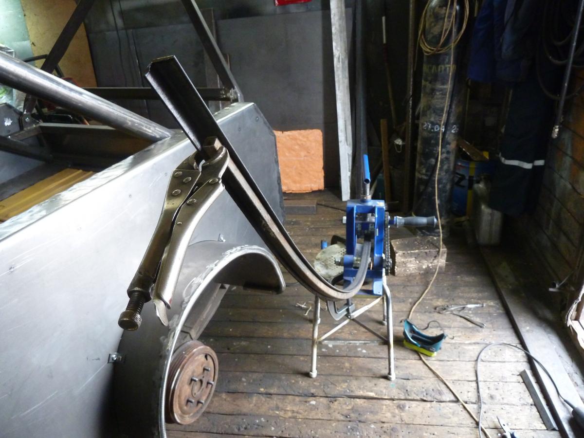

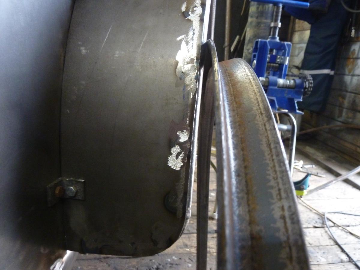

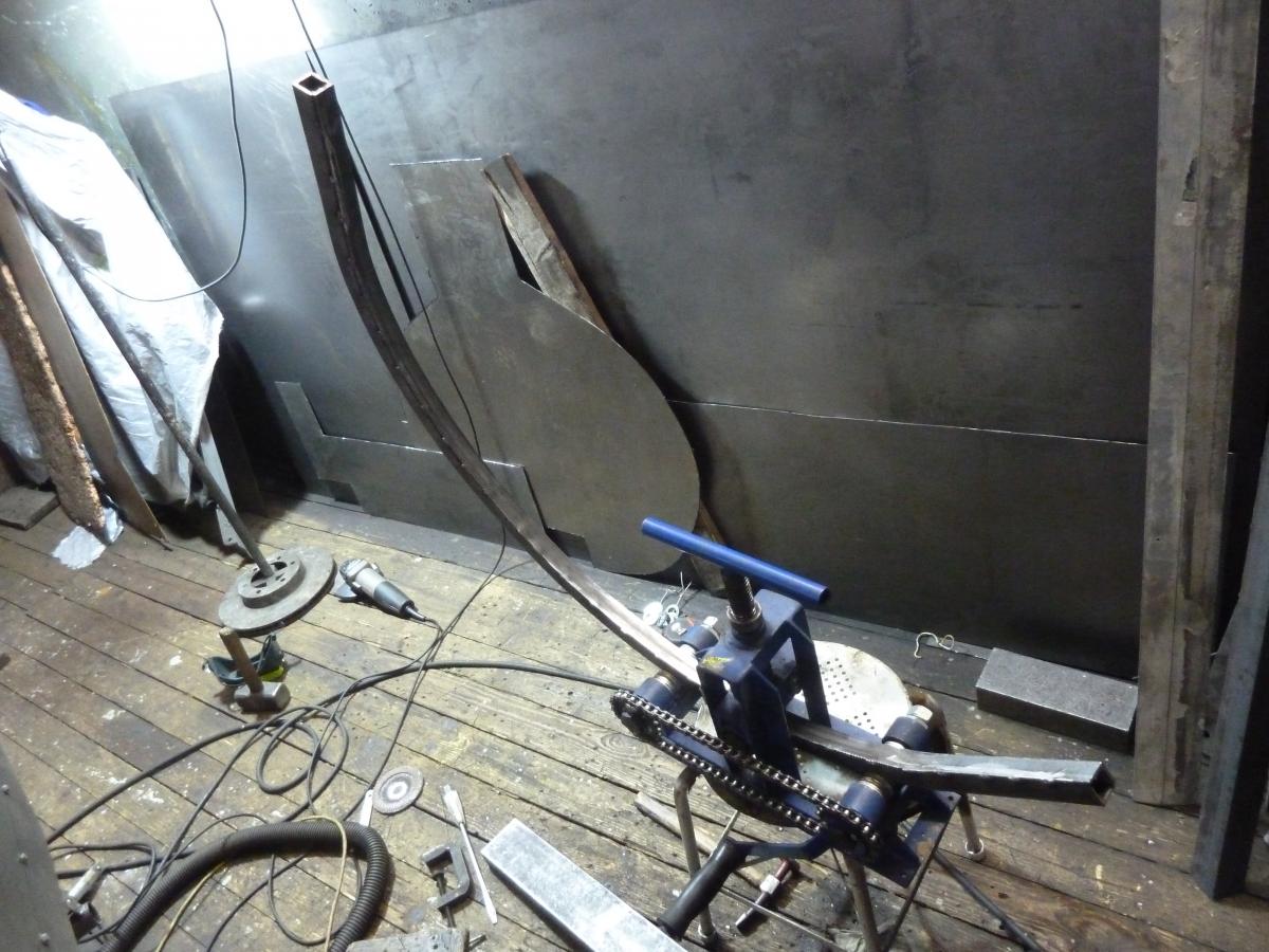

Отправлено 08 May 2026 - 21:55
с уголком оказалось не все так просто
Он хоть и 25 , но доставил много хлопот !
сначала я вложил внутрь уголка пятнацатую квадратную трубу и
начал катать
в итоге уголок стал похож больше на желобок !
Шляпа короче !

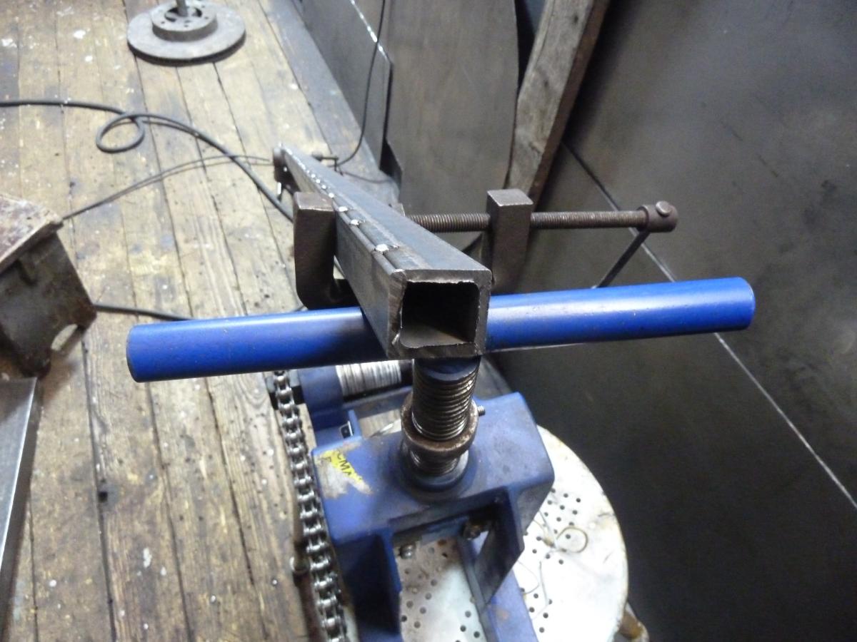

#38 ОФФЛАЙН   Otis
Otis

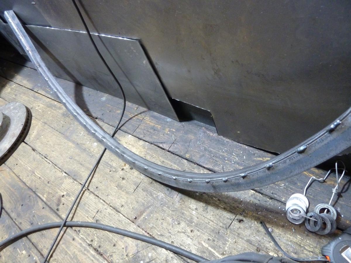

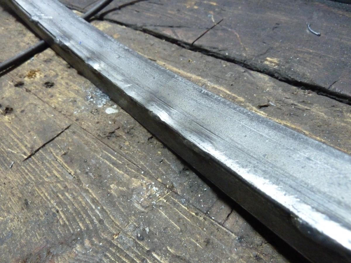

Отправлено 08 May 2026 - 22:11

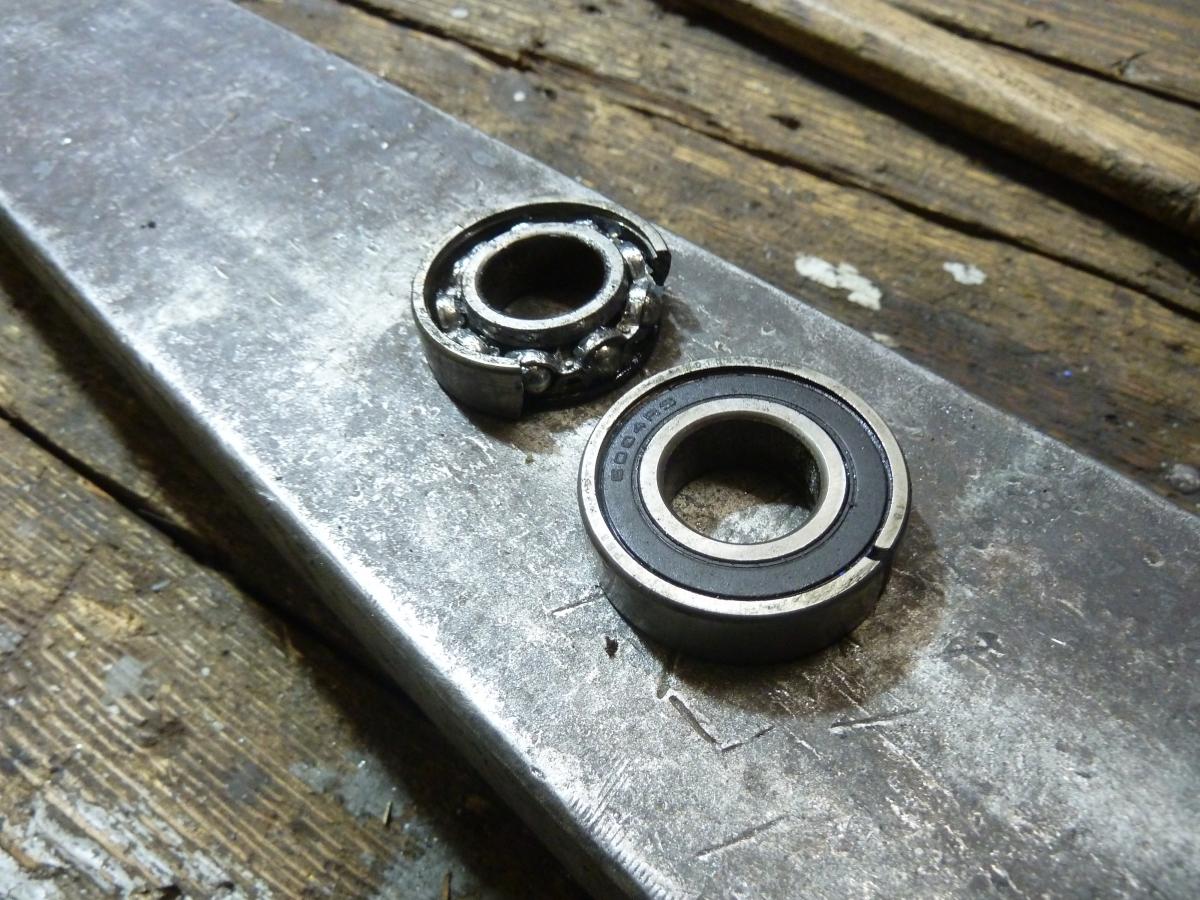

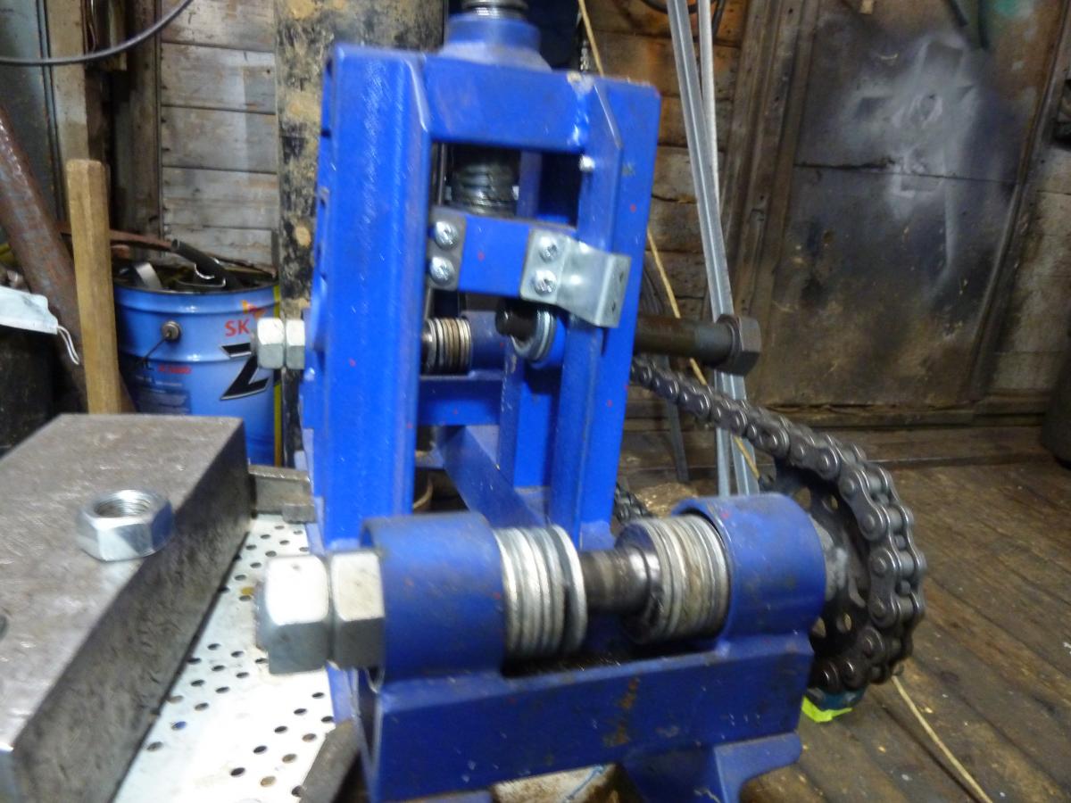

Придумал вариант сварить два уголка в квадратную трубу и прокатать !
Все бы ничего , но сломались прижимные подшипники ! в местах сварки образовались бугры ! и они постепенно сломали наружние обоймы !
Мне кажется это какаято недоработка конструкции ! доллжна быть какаято внешняя втулка на подшипниках !
#39 ОФФЛАЙН   Otis
Otis
Отправлено 08 May 2026 - 22:18
Пробежался болгаркой по буграм ! Сгонял в магаз купил два новых подшипника !
И вуаля !!! у нас все получилось !!!
Единственное что  из этой трубы годный только один уголок ! второй закатан в другую сторону !!!
