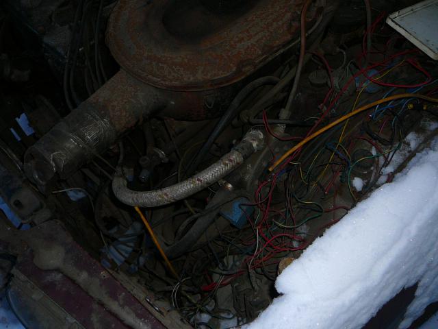

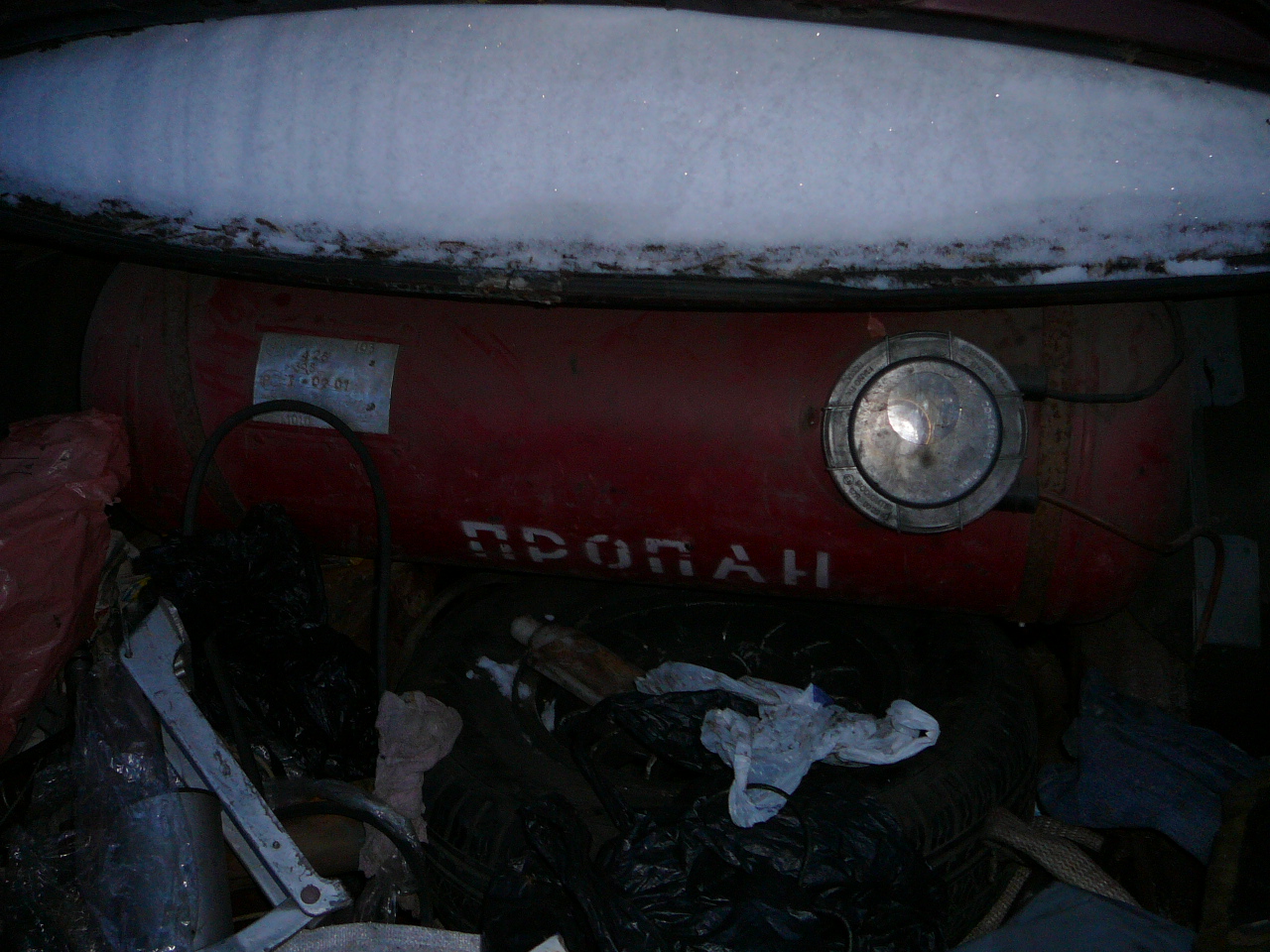

сегодня выложу фотки ГБО для 110 мотора с акпп, там вроде все просто, кстати комплект продается потихоньку, все настроено и все ездило, но заводить машину и прогревать надо на бензине, бак от газели здоровенный в багажник влез, наверное надолго хватает

Случилась закономерная фигня. Вообщем после установки баллончега в богажник машинка просела шукал поиск на предмет пружинок/проставок ни чо не смог найтить. Дайте ссылу на посты с пружинами т.е. что ставить проставки или какие нить усиленые пружинки. а луше есть кто заморачивалсо №№ пружиног........... Или запаску просто выкинуть.

можешь купить у меня усиленные пружинки, сие эксклюзифф, вот фоты ГБО для 110, проводка ахтунг полная, но мопед не мой, тоесть уже ничей, так что девайс продается, рекомендую приехать и самим снять, дабы вопросы по поводу монтажа отпали
