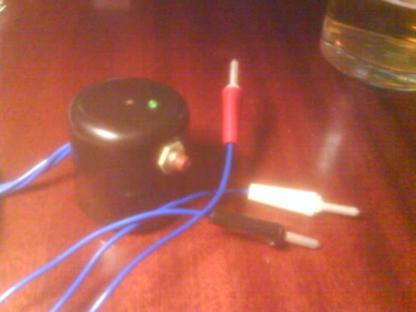

Результаты чтения ошибок светодиодом:
1. Сначала были ошибки 9-11-14-15-16-17-18-19-43, записал на бумажку, удалил, выключил зажигание.
2. Завел двигатель, немножко прогрел, погазовал, заглушил.
3. Включил зажигание, опять ошибки 14-15-16-17-18-19, записал на бумажку, удалил, выключил зажигание.
4. Завел двигатель, заметил что на ХХ на бензине начало бегать напряжение от лямбды, НО! на газе на ХХ теперь смесь не бедная, а обогащенная, напряжение лямбды гуляет от 0,6 до 0,85. Ошибок пока нет. Завтра поезжу и вечером буду смотреть, не появилось ли что-нибудь из ошибок.
Завтра поеду к газовщикам, объясню ситуацию, попрошу еще раз прошить газовые мозги. Дальше будет видно, куда копать.
Клапан МОТ нашел, но снимать в темноте не решился, возможно завтра получится выбрать время в светлое время суток.
W124, 2,8 (M104), 5-МКПП, HFM, 1993 года рождения :-) ГБО Landi Renzo

Немного оффтопа, фото аццкого девайса, с помощью которого производилось считывание/удаление ошибок:
Для создания потребовалось:
1. 3 разноцветных штекерочка + кнопка совдеповская (куплены на радиорынке)
2. 4.5м провода (старые запасы, не помню где и когда куплены)
3. крышка от дезодоранта (закатилась под шкаф, была очень вовремя найдена)
4. светодиод на 12в (выпаян из кнопки спеклоподъемника от ВАЗ 2110)
5. канифоль, олово, паяльник
6. 1.5 литра пива :-)
