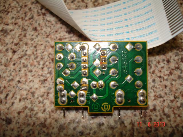

#35 ОФФЛАЙН   ЗоМер
Отправлено 11 June 2013 - 10:18
Спустя пять лет (Штирлиц прилег на диван, и, немного спустя, заснул :gigi: ) тема получила продолжение.
Форумчанин обратился с вопросом ( дабы не пропали труды, выкладываю на обозрение общественности, надеюсь форумчанин не потив) :
День добрый! дабы не плодить тем на форуме хочу попросить совет.. есть у меня приборка от 124, там постоянно горит лампочка масла, разобрал приборку и увидел что на отдельно припаянной плате сгорели резисторы (или что там еще), могу фото на почту скинуть чтоб понятно было. мне собственно надо узнать характеристики этих резюков чтоб заменить на такие же. заранее благодарен за помощь))
Выпаял из платы приборки платку контроля уровня масла, позырил че там. :mrgreen:
Сгоревшие радиодетали (по фото сверху вниз) :
- Транзистор BC 337
- Стабилитрон 18 вольт 0,4 ватта
- Резистор 12 Ом 0,25 ватта.
Перед установкой новых радиоэлементов нужно выпаять сгоревшие, плату отскоблить от гари, покрасить сгоревшее место (лак, краска), запаять новые детали.
Фотки живой платы :
