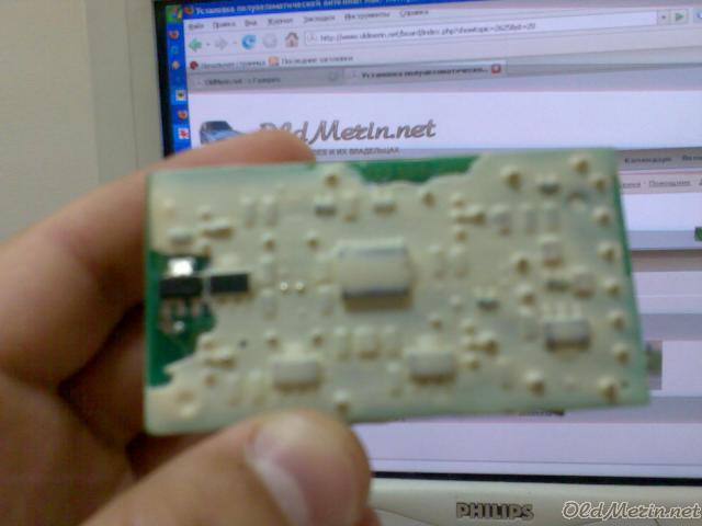

вот как выглядит эта фигня, которая перенаправляет ток в обратном направлении, при подаче управляющего ПЛЮСА, и которая вовремя отключает подачу так на маторчик при появлении излишней нагрузки, шоб не сгорел..
А вот вид как бы сзади (снизу, кому как угодно) фото плохое, так как с телефона.

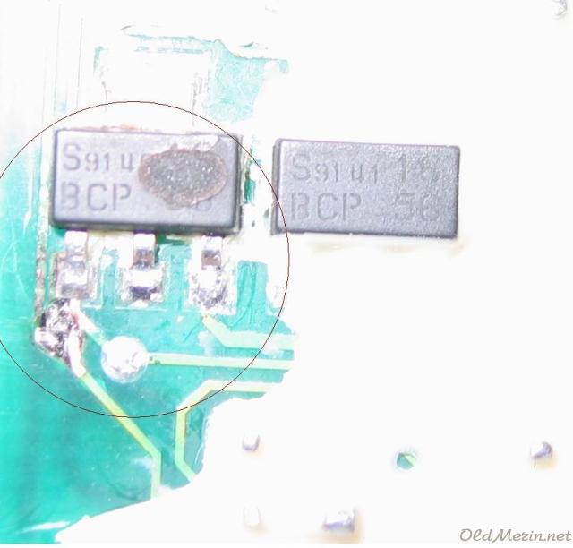

Все было залито чем то типа парафина.. И в месте, где он почернел, я его содрал аккуратненько, и увидил два маленьких прямоугольничка (ниже на фото) Повыше я разглялел что то типа серийного номера. Он тоже под парафином был, и выглядит вот так: 722 890-001
Один из них как раз сгорел.
Кстати дополню. Вчера все поставил на место, подключил, и РАБОТАЕТ!!! только в одном направлении. Када мафон включаешь, антеннка вылазит.. Выключаешь - не залазит..
Или меняешь местами провода, идущие от маторчика, мафон включаешь - антеннка залазит.
Вот..
Можно ли как нить этот девайс наладить??

Сорри, что поздно (пропустил тему). Это мощный планарный транзистор. Определить проводимость (если второй такой же, то по нему), и поменять. Максимальный ток транзистора должен быть не менее 5-7 ампер.

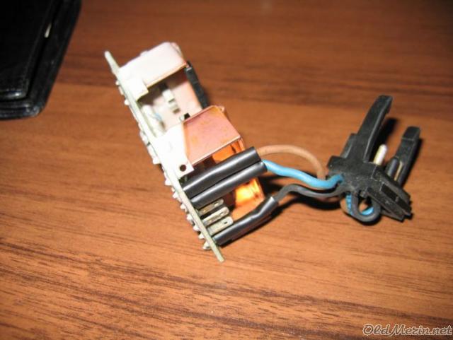

Напрямую (без платы) моторчик работает.
Посмотрите, у кого под рукой, провода на плате я подключил в правильном порядке?
нашел пост на w201 о подключении фишки. Там значится следующее:
1 — сигнал магнитолы
2 — питание постоянное
3 — земля.
У меня при таком раскладе при включении компа на миллиметр двигается моторчик и всё.
Если подключить по-другому:
1 — постоянное
2 — магнитола
3 — земля
то моторчик крутится. При этом если отключить сигнал магнитолы, то не крутится вообще, хотя по идее должен крутиться в обратную сторону. Я прав?
Вызывает сомнение у меня то, что черный провод значится как питание, хотя обычно выступает в роли земли. Или когда как?
