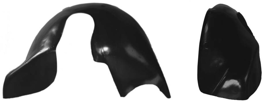

у меня знакомый поставил на Гольфа пластиковые подкрылки, ну типа как на тазики ставят, говорит встали "как там и було".... говори, поставь себе, есть что беречь, для мурза типа продаются, какого то питерского производства..
вопрос:
1. кто нибудь ставил? имеет смысл ставить?
2. как ставится? просто на саморезы, как на тазу?
3. ну и кто ставил, где брал?
460 рублей штучка правда пишут что только под Е класс но всёже лучше, чем ничего

...эти стоили 1000р. к-т кажеццо Питерские, а на Мазду себе брал Щелково Моск.обл. 3500р. при чом цена от производителя и стали не так хорошо как на Мерс!

тем, кто соберётса ставаить такие подкрлки, дам совет из опыта! перед установкой на подрылок, на ту его часть, которая соприкасаетса с аркой, приклеить оконный уплотнитель, который используетса для утепления окон в домах! он около 5мм толщиной, и на этетику не повлияет, но зато уплотнит шов!

Пластиковые подкрылки есть в Южном порту, телефон я пролюбил, также есть в Кунцево я не записал, телефон предлагал Тагир (разборка на Новой риге Рублево) его телефон 8-916-541-83-14. Производитель по-моему питерский СКИФ.
Можно соответственно купить Klokkerholm, это будет дороже примерно 30$ за штуку. Заказать сами знаете где в любимом экзисте. Недели две будут везти. На 123 каталожный номер 3525547-3525548 задние, 3525387-3525388 передние. На 124 и 201 одинаковые, номера 3526547-3526548 зад, 3526387-3526388 перед. 116, 126 нет.

Пластиковые подкрылки Klokkerholm на 123-ий, номера 3525547, 3525548, 3525387, 3525388 по 780р за штуку на екзисте.

не злоупотребляйте отбиванием с подкрылок в зимнее время налипшей грязи - пластик подкрылок в зимнее время становится хрупким, из-за этого один комплект был заменён, при ударе в мороз бьётся почти как оконное стекло.

Подкрылки в КЭМПе раньше продавались, были на 123 и 124, стоили 600руб. за комплект, узнайте, кому надо, может ещё продаются.

на 190к от 124-го поставил полтора месяца назад очень хорошо
а на купеху 123-ю тоже питер ставил - 7 лет и под ними вообще гнили не было

Народ, собрался ставить, а вот на самом крыле буртик загнутый вовнутрь к которому надо крепить подкрылок, этот буртик сильно загнут во внутрь крыла. Его что, надо выгибать назад? Или это делается как-то по другому? И на столько винтов крепить? Ну к крылу я прикручу, а в лонжероне в каких местах дыры сверлить? Как бы не просверлить чего лишнего!

ставить однозначно легкий колхоз полезнее дырявого крыла. колесную арку перед постановкой высушить, следы коррозии если они есть удалить, обработать антикором, если необходимо -антикор нейтрализовать(антикоры разные бывают,некоторые нейтрализовывать не надо) просушить, покрыть антикорозийной мастикой дать мастике подсохнуть, поставить подкрылок- если используете саморезы, обязательно их фиксируйте, хотя бы той же мастикой- иначе они рано или поздно окажутся либо в ваших, либо в чужих колесах. ну вот собственно и все- за более чем 6 летний срок эксплуатации по Самарской области следов коррозии не замечено, шум подкрылки снижают ощутимо. удачи на дорогах!
