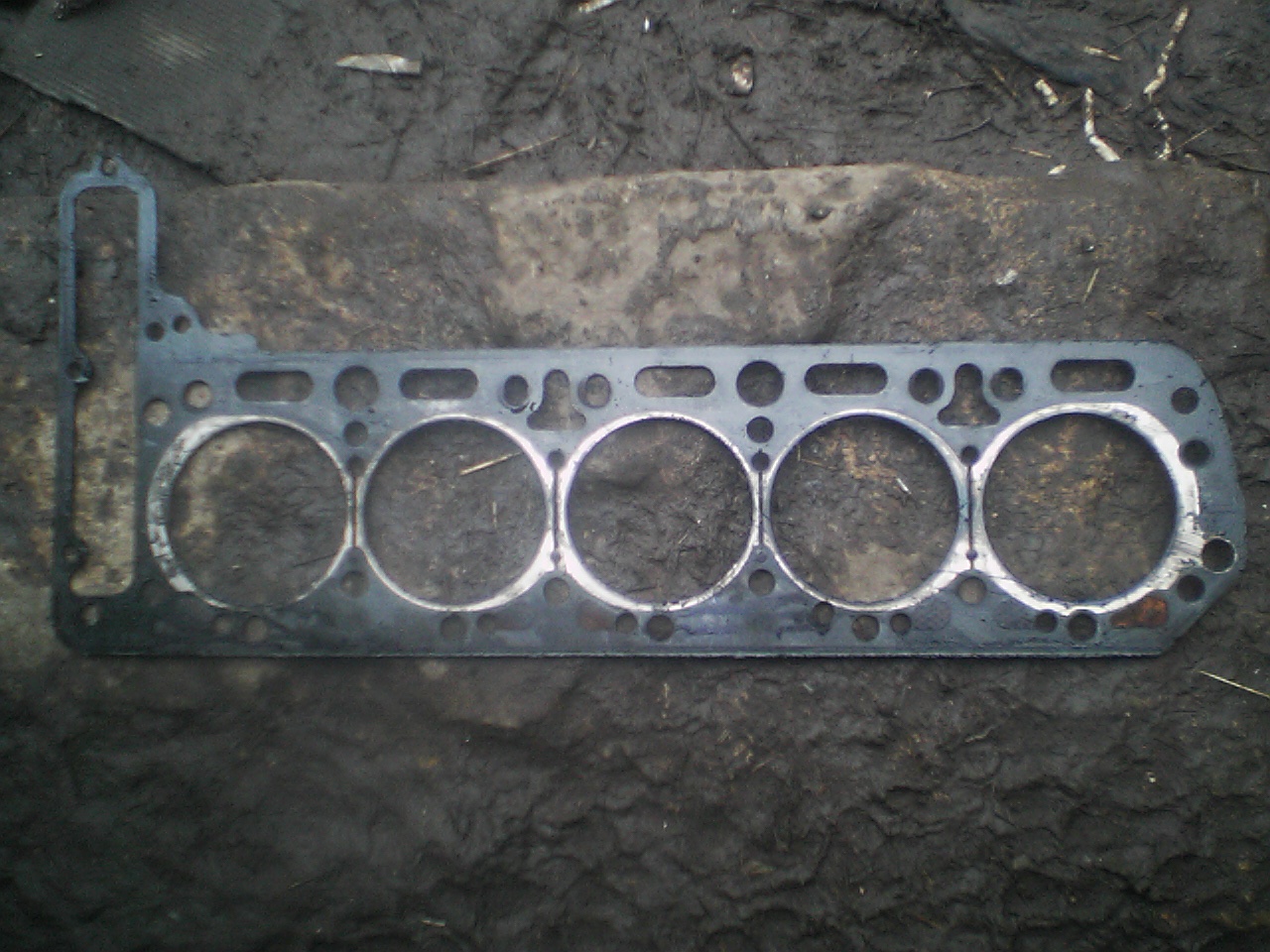

Обьясните что делать если система завоздушена?
я делал так: ставлю машину на сильном подъеме мордой вверх, открывал крышку на радиаторе и газовал некотрое время
если крышки на радиаторе нет, то я думаю в расширительный все равно выгонит, только логически размышляя, нужно чтобы еще и борт с расширительным бачком был выше двигла

Тут еще такое дело,когда я завожу без крышки на радиаторе то вода выплескивается через верх,такое чувство что пробита прокладка под головкой блока. ![]()
это ненормально
а вот причину, если прокладка в порядке, придумать не могу
помпа крутится в правильном направлении ? понятно, что вопрос дебильный, но вдруг ремень поставили неправильный ?

Ведь всё было нормально...это ненормально

Ещё раз проверь прокладку, это могут быть трещины в районе металлической окантовки. Нагар на клапанах и свечах одинаковый?(цвет). При попадании антифриза в цилиндр нагар белый. И ещё осмотри поверхность головки, особенно в районе прилегания окантовки прокладки. Судя по фото я бы обратил внимание на 1 и 4 цил.

Да нет нормальный нагар(у меня дизель).Было много мусора в блоке промыл...поставил всё наместо вроде лучше стало но еще хочу воздух системы выгнать.Там просто прокладка на фото грязная я перед тем как ставить почистил как новая она...Нагар на клапанах и свечах одинаковый?(цвет).

Аты чтоль старую прокладку поставил?Да нет нормальный нагар(у меня дизель).Было много мусора в блоке промыл...поставил всё наместо вроде лучше стало но еще хочу воздух системы выгнать.Там просто прокладка на фото грязная я перед тем как ставить почистил как новая она...

Да,она ведь нормальная.Но есть одно но,когда снимал и промывал радиатор,то взял и на верхний патрубок одел банку(и сделал маленькую дырочку чтобы если че воздух выходил),завел двигатель и за 10 минут помпа грамм 200 накачала,а двигатель уже под 115 градусовАты чтоль старую прокладку поставил?

Выкиньте старую прокладку, ставьте новый. Проделав столько работы и поставить хлам назад?
