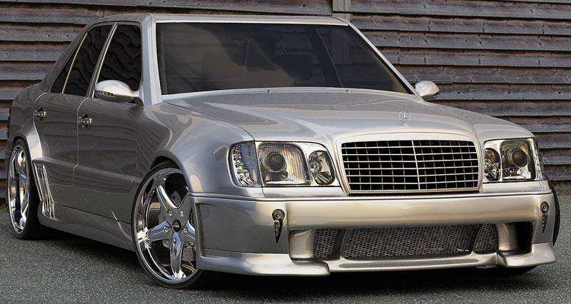

Речь идет только о ксеноне. Причем правильном ксеноне с лампами D2R или D2S. Никаких лам накаливания. Ну а по дизайну оптики согласен с мнением, но опять же оно субъективно. Вот на 124 смотрится неплохо. А по 123 сомневаюсь насчет дизайна. Нужно пробовать делать опытный образец. Я без поликарбоната вместо стекла, делать не буду. Поэтому процесс несколько затягивается.

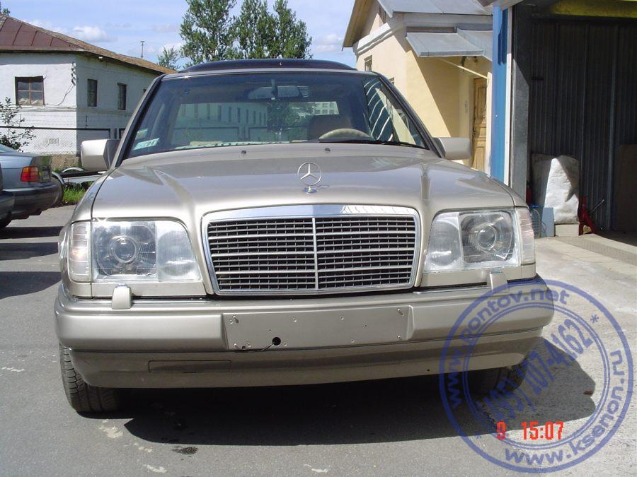

Сегодня нашел фото как с билинзами выглядит собранный экземпляр 124-го и однозначно можно сказать что он не портит вид а свет получается самым лучшим !!! Так что ВЫРАЖАЕМ БЛАГОДАРНОСТЬ Е420 за подробный фотоотчет и собираем, покупаем и делаем. Если же кто не хочет или не может а готов оплатить то вот сылка сайта которые этим занимаются http://www.ksenon.ru/?pageId=132 вам всем кто живет в Москве и Питере. Остальные либо посылками либо очумелыми ручками.
