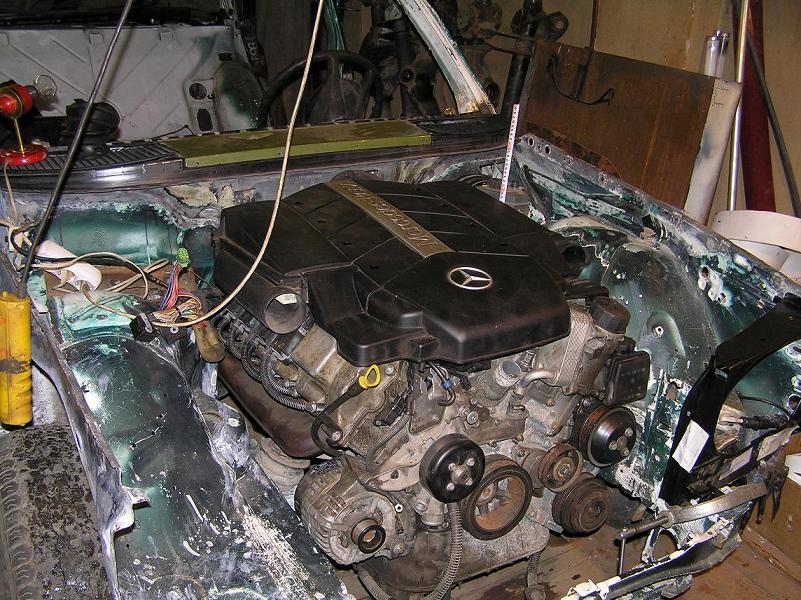

Ставлю в 123 5.0 М113. АКПП, все эл. блоки, проводка - халявные, руки свои. Уже потрачено около 6000е, машины еще и близко нет. Рассуждать на эту тему легко, но не приступив даже не осознаешь размер бедствия. Может я чего не понимаю, но чтобы реализовать такой проект на коммерческой основе красиво и качественно, и 50000е может не хватить.
Я такое видел только с двигателем от 126, но чтоб такое..!!! Респект, и Бог в помощь.
Очень интересно еще фотографий посмотреть. Может уже где-то фото есть чтоб посмотреть процесс инсталляции?

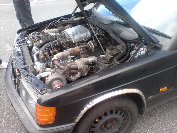

<=<=<ROTARY ENGINE MEGAPOWER<=<=<
Мало на V8 500HP и 680Нм при 3600 об/мин... ;0)
... есть решение проблемы ^ M119 6.0L Bi-Kompressor ^ ...
comming soon... ;0)

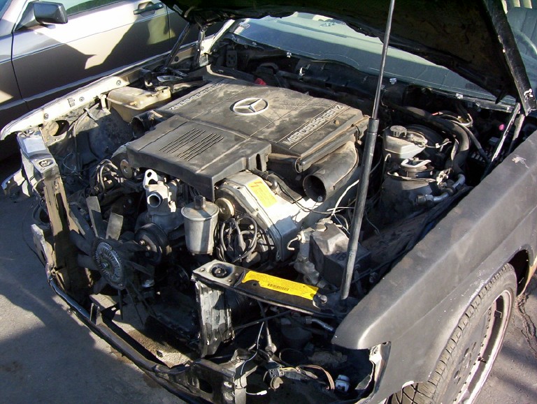

Ужас...
#35
Отправлено 09 May 2008 - 07:23
нда действительно ужас и чего им 260 серии не хватает, там можно без заморочек ездить, на 123 хватает обычно 110 мотора в хорошем состоянии, кстати интересно влезет ли в 190
