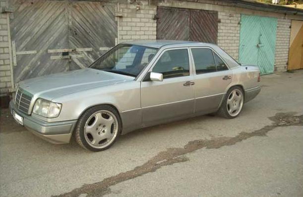

Никакем хреном ... 235 40 18= 205 65 15 по высоте , что на 201 категорически ставить нельзя , можно поставить проставки под пружины , но будет жудчайший колхозище ... + ИМХО при 9J-18 спереди будет чиркать полюбому. Так что нах эту затею...+ ступицы твои это не переживут.
В принципе можно и 245/25/21 вкрячить, другой вопрос - как ездить?

У меня правда не 201 первый кузов,а 124 но мне все кричали во все горло что 18 колеса с такой резиной как у тебя не встанут! Встали еще как и еще и на сажанный пружинах - все поворачиваеться и не чего не цепляет. правда могу отвечать только за 124 кузов. с особенонстями 201 не знаком.
Но нужны не большие доработки! доработки сделал как написано http://www.gdtm.net/...124amgspace.htm - Из этого я не чего не покупал!!! все можно сделать дома на коленке. Ход амортизатора тоже не ограничивал. только расширил передние арки и закатал края! Кстати заметил такой нюансик - у меня на 18 ездеет гораздо магче чем на 15 - в сервисе сказали что сальники задеревенели уже и на 15 просто не справляються со своей задачей.
