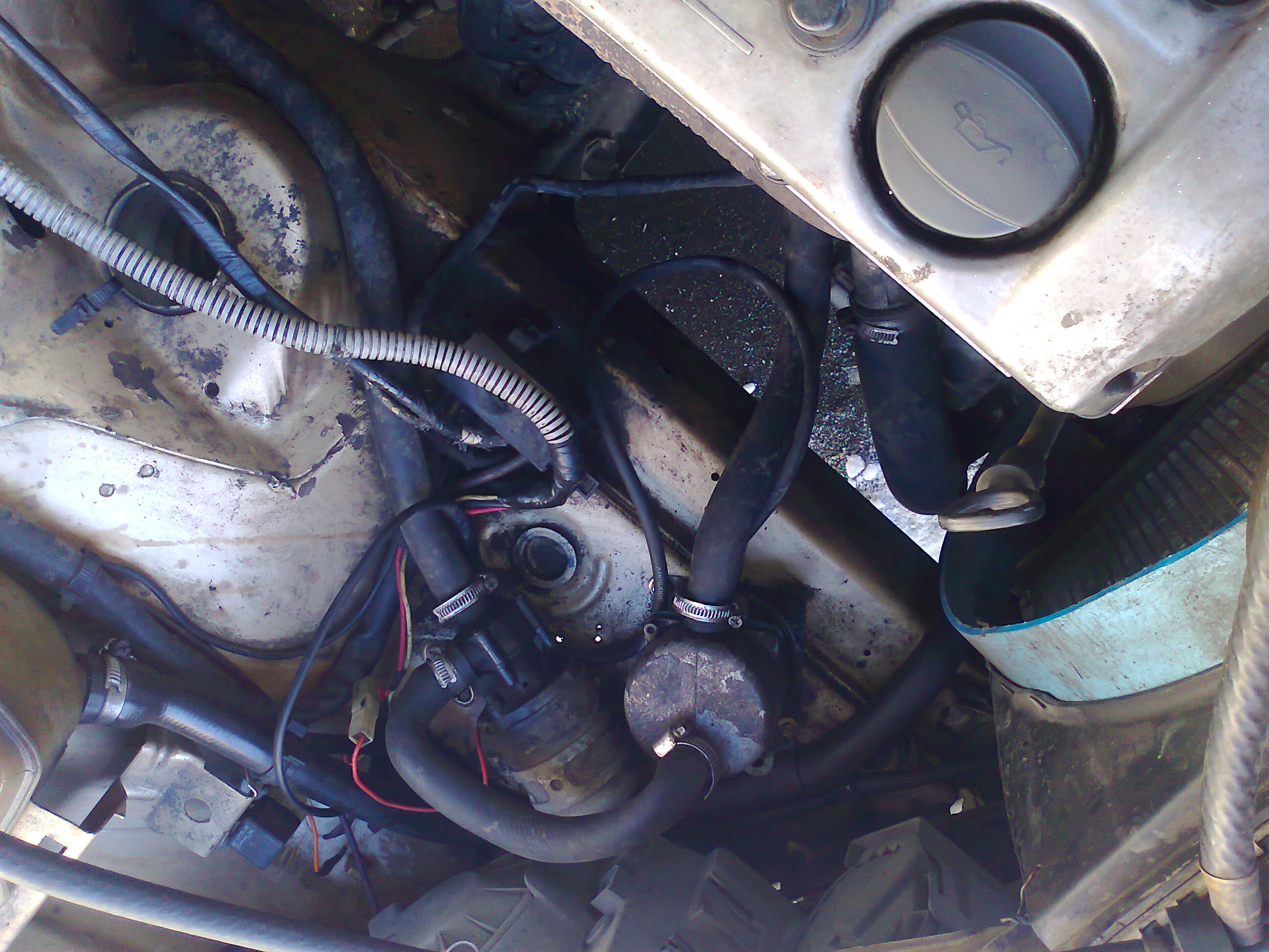

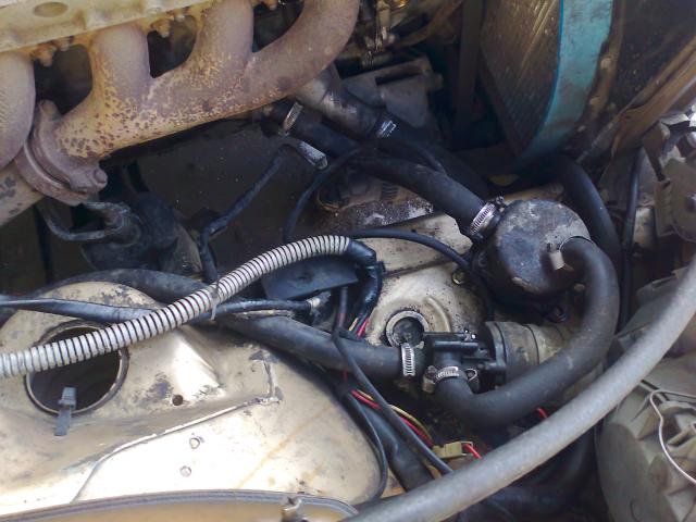

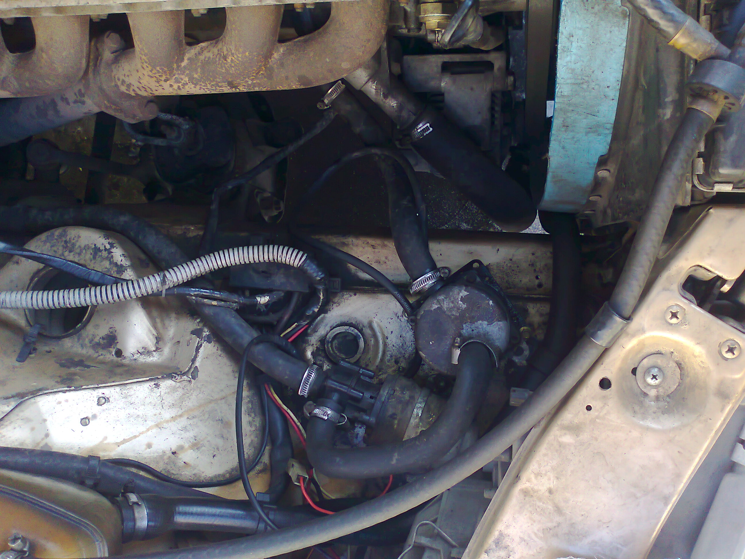

У меня сделано вот так.
Подогрев китайского производства на 1,5 кВт. Бывают на 2,2 и 3 кВт. Имеет встроенный насос. Обошёлся в 1600 руб. Подключен последовательно с ГАЗелевской электропомпой в контур печки. В мороз -30 гр. ставил на 30-40 минут и вуаля, запуск с первой попытки.
В контур радиатора ставить подогрев нельзя. Так как циркуляции препятствует термостат.
Самодельный подогрев, состоящий из бачка с ТЭНом, нужно ставить вертикально и как можно ниже. И тогда будет нормальная циркуляция за счёт нагрева жидкости. Самодельный подогрев имеет одно важное преимущество - цена ТЭНа.
